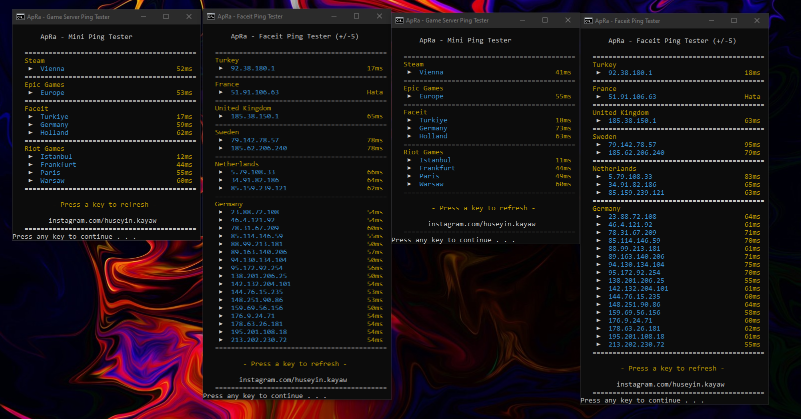

Ben bugün GIBIRNet'te İstanbul'dan Valve Viyana'ya 25 ms görüyorum,
bunu en son Türk Telekom'da test ettiğimde 38-42 ms aralığında bir değer vardı mesela :)
Bunun üzerine bir firma Türk Telekom beraberinde birkaç firmayla daha peer olduğunda peer konusunda Türk Telekom'u geçebilir.
Türk Telekom'un tek avantajı yurt içi gecikmelerin düşük olmasıdır hocam, yurt dışında çoğu noktada ping konusunda başarısızlar.
Önemli olan stabil bir şekilde vermek. Gıbırnet, comnet'in sunucularında eğer bir aktarma olmadıysa. Sürekli çıkışları değişen bu iki firmayı bu konuda referans almak doğru değil. Bir gün bakıyorsun 25 ping ertesi gün 50, ertesi gün 70 sonra hop geri 25-30.
Bunun yanında TT'nin İstanbul üzerinde 25 ping verdiği noktalarda var. Bu biraz bölgesel çok değişiyor. Bunun yanında hangi IP blogunda olduğun bile önemli.
Yani belki farklı bir IP havuzunda test yapsan TT'de de belki aynı değerleri alacaktın. Şu an Kayseri üzerinden Steam için 50 ping alıyorum, fakat başka bir bloğa geçtiğimde 35 değerlerini görebiliyorum, hatta bir ara fifa'da 30 gördüm fakat o zamanda ana oynadığım oyun sunucuları için farklı çıkışlara yönleniyor.
(çok uğraşmadan bu farkı hızlıca göstereyim, bak direk -10 ping) bir ip blok değişimi.

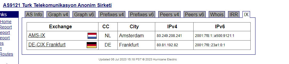

Fixnet netix. Turknet Faslty Comnet Retn TT Arelion,ntt (ip bloğuna gore değişiyor) vodafone gtt sol level3 ile yonlendirmeleri mevcut firmaların. Yurtdışı bence fixnet daha cok hoşuma gidiyor routingleri ama yurtiçi tt kesinlikle süper.

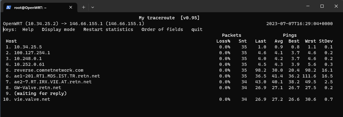

Stabilite konusunda ben şimdiye kadar büyük bir problem yaşamadım, 2 yılda en fazla 5-6 kere akşam CS'yi ertelemişimdir.
Mevcut route da şu şekilde;
İstanbul dışında sağlayıcının pop noktasına ulaşımı da Türk Telekom sağlıyor, bu kısımda bir sorun oluyorsa mesulü Türk Telekom'dur.
Farklı illerdeki pop noktalarındaysa mesela GIBIRNet için konuşacak olursak rotayı en az sapmayla İstanbul'a ulaştırarak çözüm sağlıyor.
İç Anadolu'daki kişi Adana'dan, Hatay'dan dolaşmıyor :)
Birkaç istisna hariç genel kitlenin ilgilisi olduğu Valve gibi hedefler çok büyük farklar oluşmuyor.

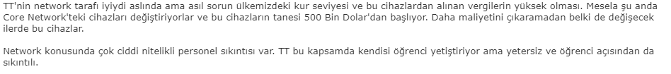

İşte bu konuda işi bilen kişilerin kurumların başında / ana işlerin başında olması önemli. Maalesef neredeyse her kurumda bu şekilde. Dışarıya giden veya oradan dönüp bu konuda bilgin kişiler bu kurumların başında olsa çok daha iyi işler olur fakat maalesef bilgin personel devletin her kurumunda eksik.
Bu saatten sonrada açıkcası ben net konusunda çok bir şey beklemiyorum yatırım olarak, anca Marmara bölgesinde yerel firmalar bir şeyler yapabilir o da belli sunucularda.
Bu döviz kurunda milyon dolarlık makine yatırımları Avrupa veya dünya geneli için artık çok zor olarak görüyorum. Anca yeni belki peeringler gelir, bazı sunucularada 5-10 ping daha düşer daha ötesi açıkca bir beklentim yok.
Konuda genel olarak TT'yi övüyor gibi gözüksem de, Marmara dışında iyi ping ve stabil internet isteyen kişi için en iyi seçenek. Fakat Marmara bölgesinde yaşayan kullanıcı kendisine göre diğer firmaları şekillendirebilir genel olarak.

2 yıl önce GIBIRNet'e geçtiğimden beridir Valve Viyana pingim 32'den 25'e kadar gün gün geriledi routeların değişimi takip etmediğim için net zaman vermem mümkün değil zaten.
Velhasıl Türkiye'de internet için İstanbul'dan çıkış vermek Telekom'un emri çünkü altyapı bu şekilde şekillendirilmiş.
Ankara'daki cihazların ekstra bir katkısı da yok zaten TT'nin Ankara Vie Col cihazına İstanbul'dan çok az sürelerle erişilebiliyor.
Ek olarak GIBIRNet ve Comnet kesintilerinin tek bağlantısı GIBIRNet'in o dönem de Comnet'in çıkışlarını kullanıyor olmasıydı.
Ancak şu an için bu çıkışlar gayet iyi durumda, Valve Viyana özelinde Türk Telekom'dan daha hızlı erişim imkanı sağlıyor.

Rica etsem faceit ip adreslerini iletirmisin sana lazım olacak?
