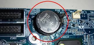

Ekran kartının altında kalmıştır. Psu güç kablosunu çılarmayı unutma. Sonra pili sök 1 dk bekle, güç tuşuna 10-20 kez bas çek yap, pili tak, ekran kartını tak, psu gğç kablosunu tak ve pcyi çalıştır.
