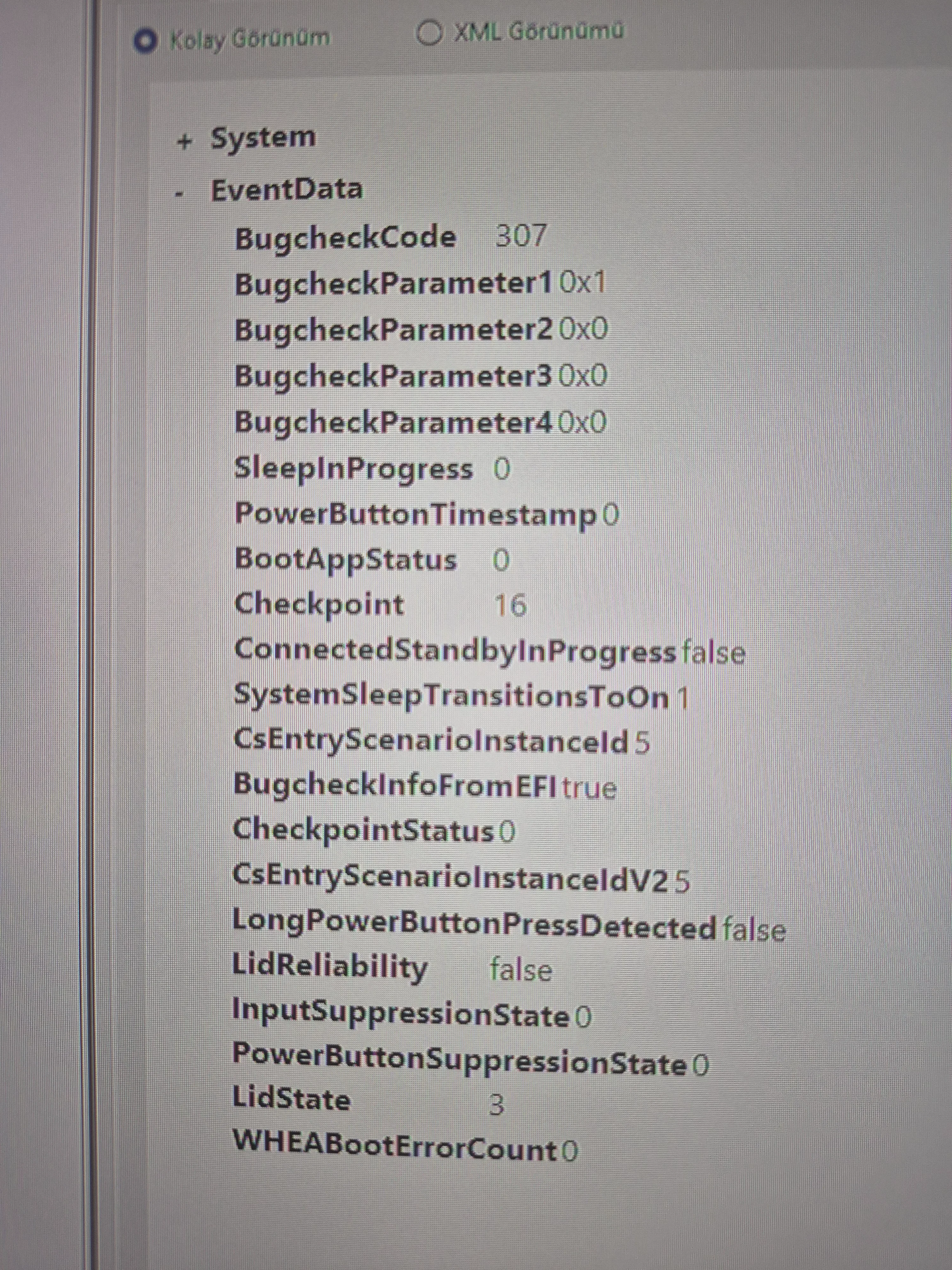

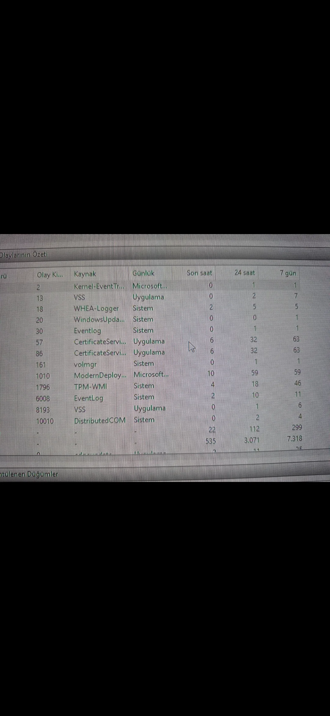

Hocam size demiştim ya işk 3 saat önce oldu diye. Bugüne ait ilk kernel-power hata koduda bu. Size en son olanı atmıştım az önce. Birde hatalar kısmında geri kalan hatalar bunlar.
Hocam bu hataların her birinin ayrıntılar kısmını kopyala yapıştır ile chatgpt ye bir atın, çok fazla hata var, whealogger ve kernel power 41 olanları özellikle önce atın. Ama bunun dışında yukarıda yazdığım psu için occt ve ramler için testmem5 testlerini yapıverin.
Hocam size demiştim ya işk 3 saat önce oldu diye. Bugüne ait ilk kernel-power hata koduda bu. Size en son olanı atmıştım az önce. Birde hatalar kısmında geri kalan hatalar bunlar.Alıntıyı görüntüle
307 bug check code lu hata için chatgpt nin analizi şu yönde:
Bu hata mavi ekranla birlikte oluşur vs demiş, ancak siz mavi ekran almıyorum dediniz. Bios firmware den de bahsediyor. Bios un doğru bir sürüm olarak güncelledinize emin misiniz?

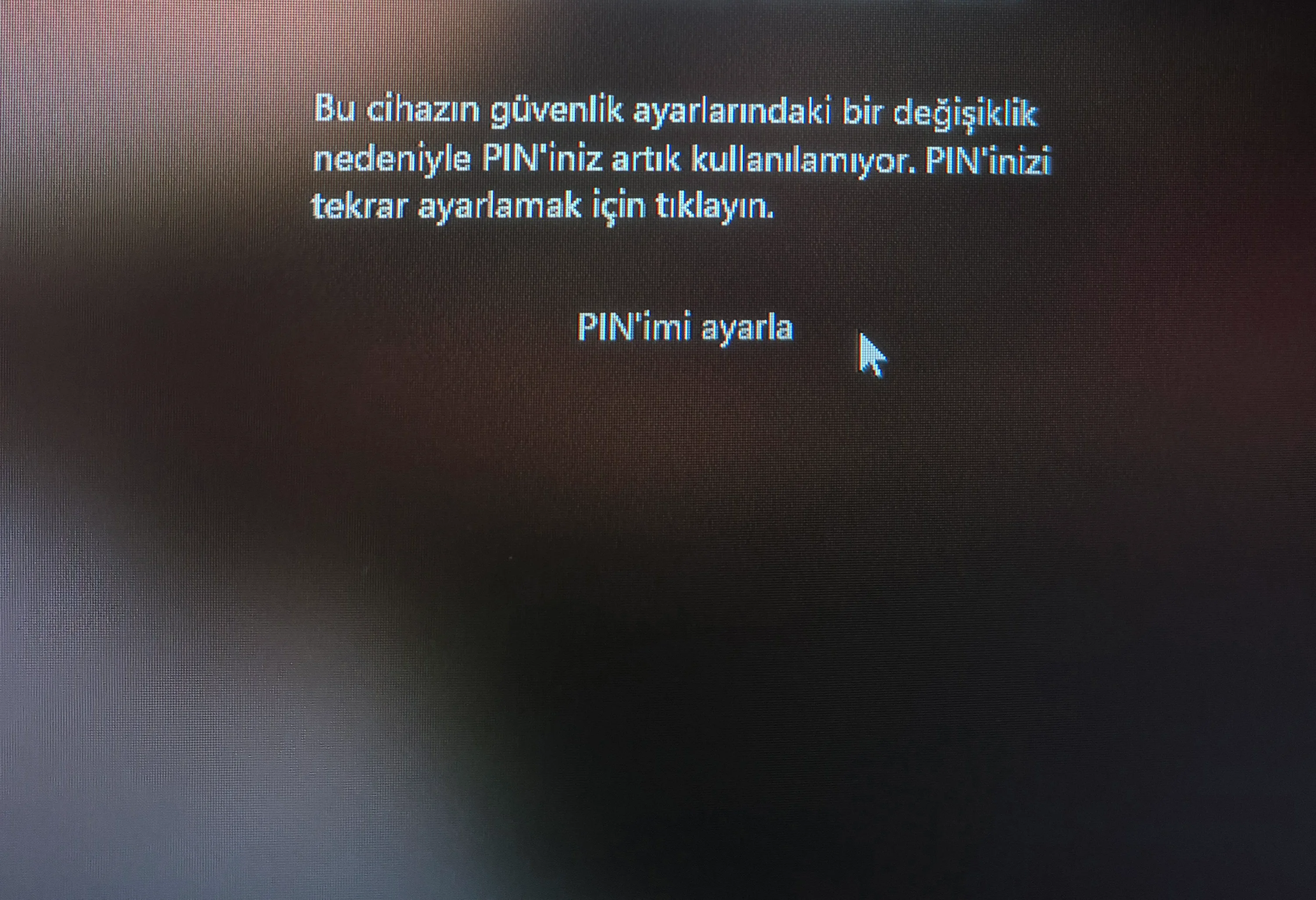

Çok ilginç açılınca bu sefer bu çıktı güvenlik ayarları değişikliği ile ilgili. Eski şifremi kabul etmiyor.
Çok ilginç açılınca bu sefer bu çıktı güvenlik ayarları değişikliği ile ilgili. Eski şifremi kabul etmiyor. Alıntıyı görüntüle
Çünkü reset e az önce onay verdik. Yeni pin ayarlamanızı istiyor. Ayarlayın ve sakın kaybetmeyin. Aslında buna vs hiç gerek yok ama size lazımsa kullanabilirsiniz.
Yeni işlemci algılandı dediği için ftpm bozuldu vs yazınca resetlemeye onay vermek daha mantıklıdır diye size y basın dedim. Ama yeni işlemci kurmadığınız hâlde o ekranın gelmesi daha garipti.

Eski mail silindi onayı eski maile gönderiyor, mecbur sıfırlıycam bilgisayarı ama önemli değil zaten oyun vs dışında kullanmıyorum bilgisayarı.
Hocam şimdi şifre değiştirmeye çalışırken yine aynı ekran geldi sistem çöküp kendini yeniden başlattı sonra bu ekran tekrar çıktı.
Halledip sistemi sıfırlayacağm mecbur. Kayıtlı mail microsoftta eski maildi.
Tamamdır, size tavsiyem şifre vs koymayın gerek yok, tabi eğer profesyonel olarak bir işiniz için şifre koyma gereği duyuyorsanız o zaman bir şey diyemem.
