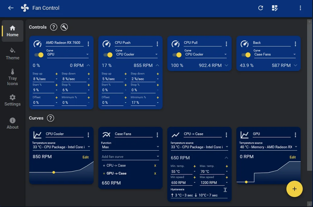

Merhaba HWMonitor adli Programi indirip bir kursan sonra acip. Bilgileri buraya resim olarak esklesen, bir bakabilsek.Biosdan yapamiyorsan FANCONTROLL adli programi indirip Tüm FAN degerlerini oradan ayarlayabilirsin.indirip Kurdugunda otomatik tüm Fanlarini bulup önce kalibre ediyor sonra istedigin FAN i teker teker ince ayar cekebilrsin.
