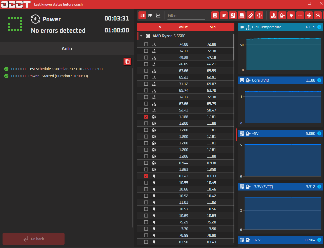

Hocam sistem 15 dakika ayakta duramıyor test tamamlanamıyor 4. dakikada aniden gene kapandı
Bunlarda ssleri

PSU kaynaklı sorun olabilir hocam. Bilgisayarı kapat. PSU kablosunu çıkar. Kasanın üstünde USB bellek vb. hiçbir şey takılı olmasın. Ondan sonra RAM'leri çıkar. Çıkardıktan sonra JBAT1 yazan 2 pinli yere tornavida yardımıyla 2 pine aynı anda 5-10 saniye değdir. Ondan sonra RAM'leri A2 ve B2 (2. slot ve 4. slot) takarak sistemi tekrardan çalıştır bakalım.
