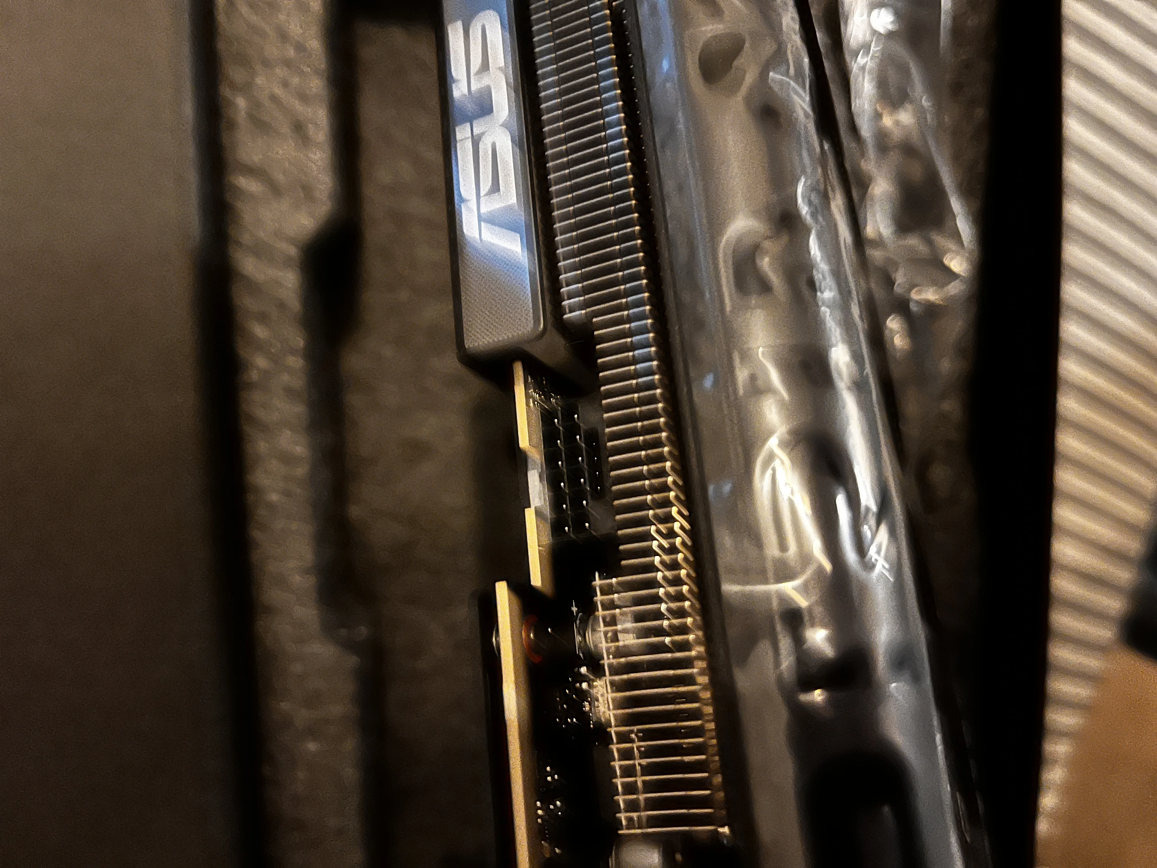

Bu bağlantı 12v 2x6 ekran kartına değil mi hocam
