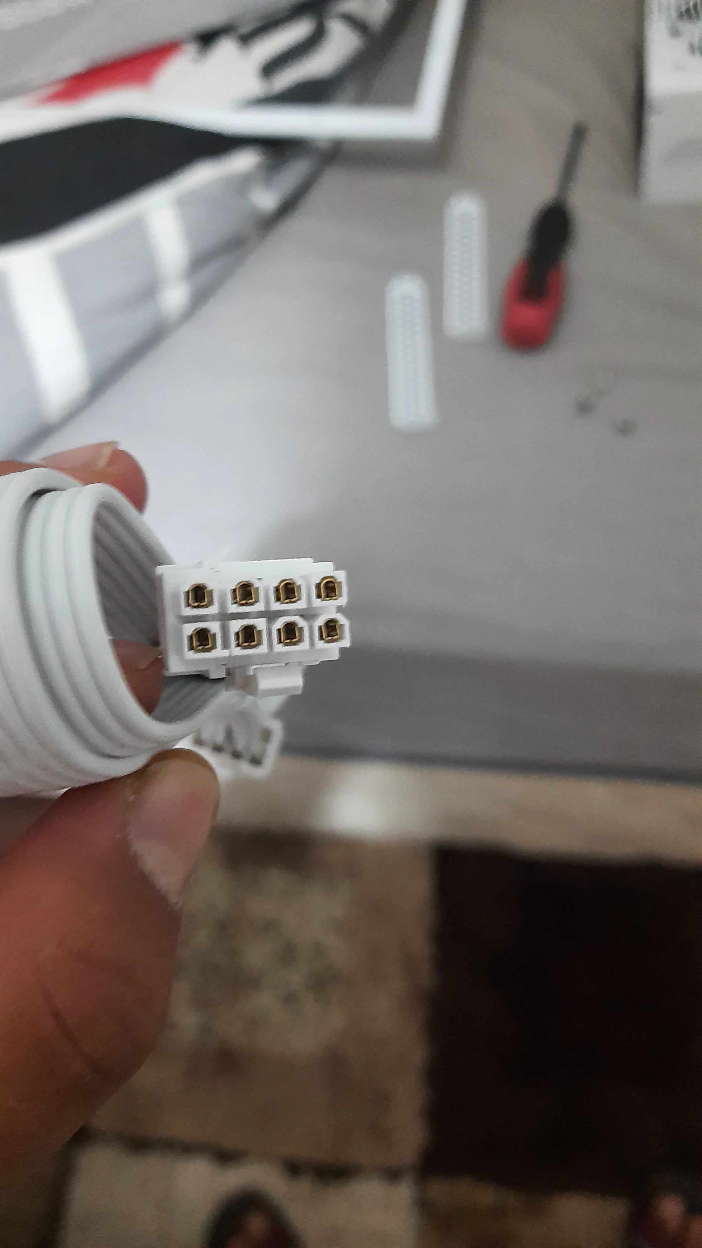

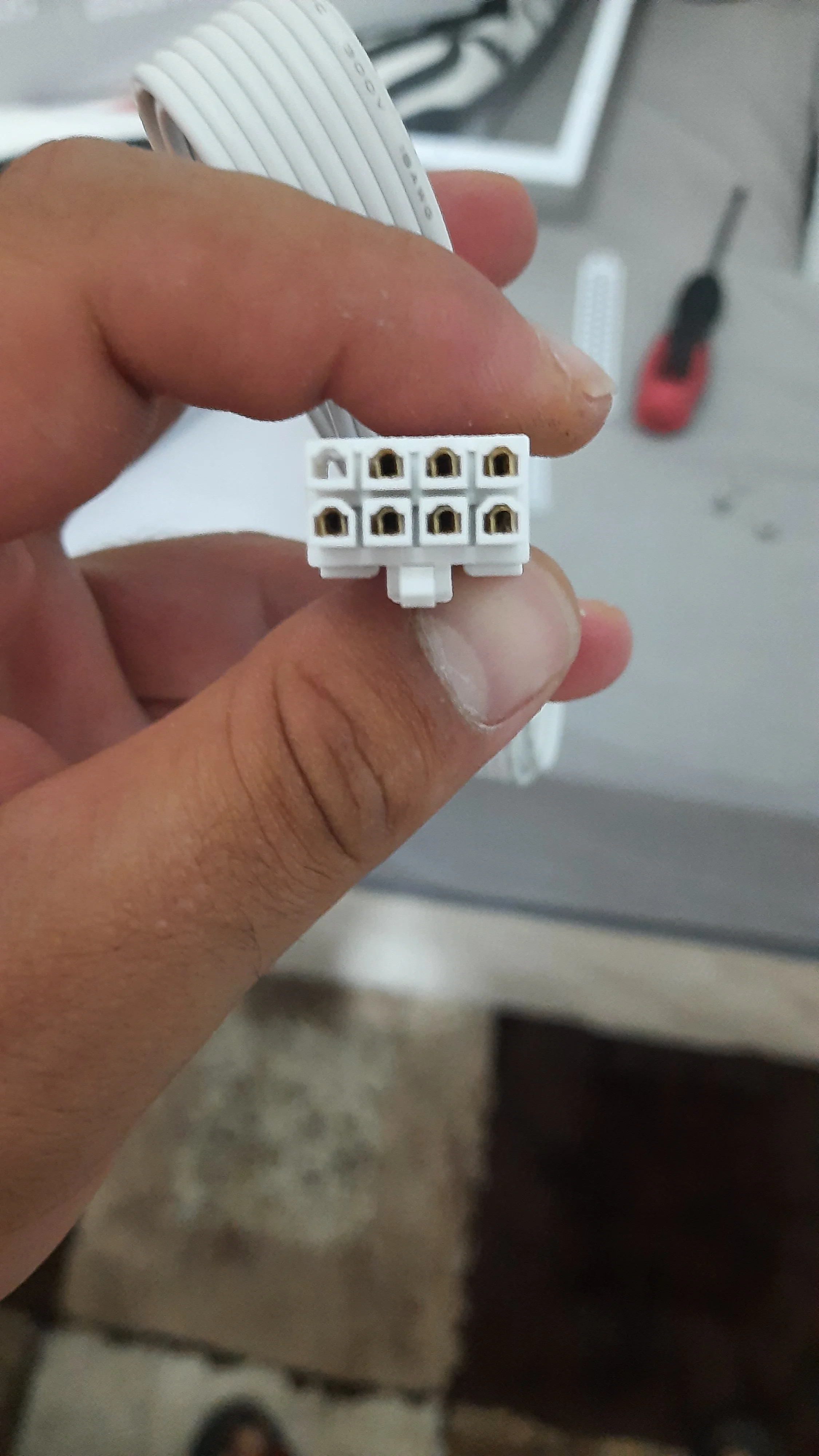

Arkadaşlar selamün aleyküm, hayırlı akşamlar. Sizlere gene rahatsız ediyorum. Bu yeni sisteme 4060ti ekran kartını takacağım fakat elim de sadece attığım kablo var psu kutusundan çıkan. Bu kablo doğru mudur? 8 pin yuvası ama 7 pinli olan kısmı psuya oluyor, öteki kısmı da ekran kartına bu şekilde montajlasam olur mu?

Pcie yazıyor mu? cpu kablosu olmasın(gerçi onun uçları farklı yöne bakıyor, soketi zorlamadıkça sokamazsınız🤣)
Bu aralar aktif değilim. Halletin mi?
Hallettim hocam. Fotoğrafta ki kabloyu bağladım ve sorunsuz şuan da şükür 😂.

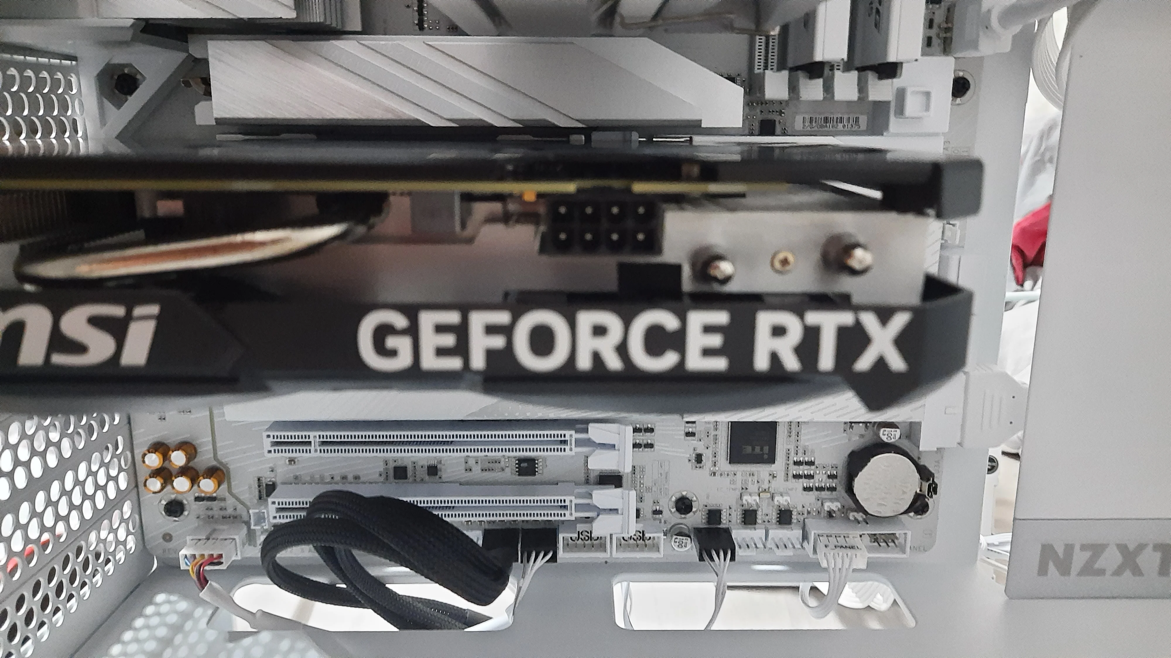

Bunlar nasıl değer sayın sehirciler 🤣. Ekran kartı kullanımını göstermiyor. Bide işlemci 45-50, ekran kartı ise 60-70 adasın da güç tüketti 1 el rekabetçi cs de. Sıkıntılı gibime geldi, sence?
Bu arada fps droptur, takılma veya gecikme felan hiçbir şey yok. Normal akıcı bir şekilde oynattı soluksuz.
