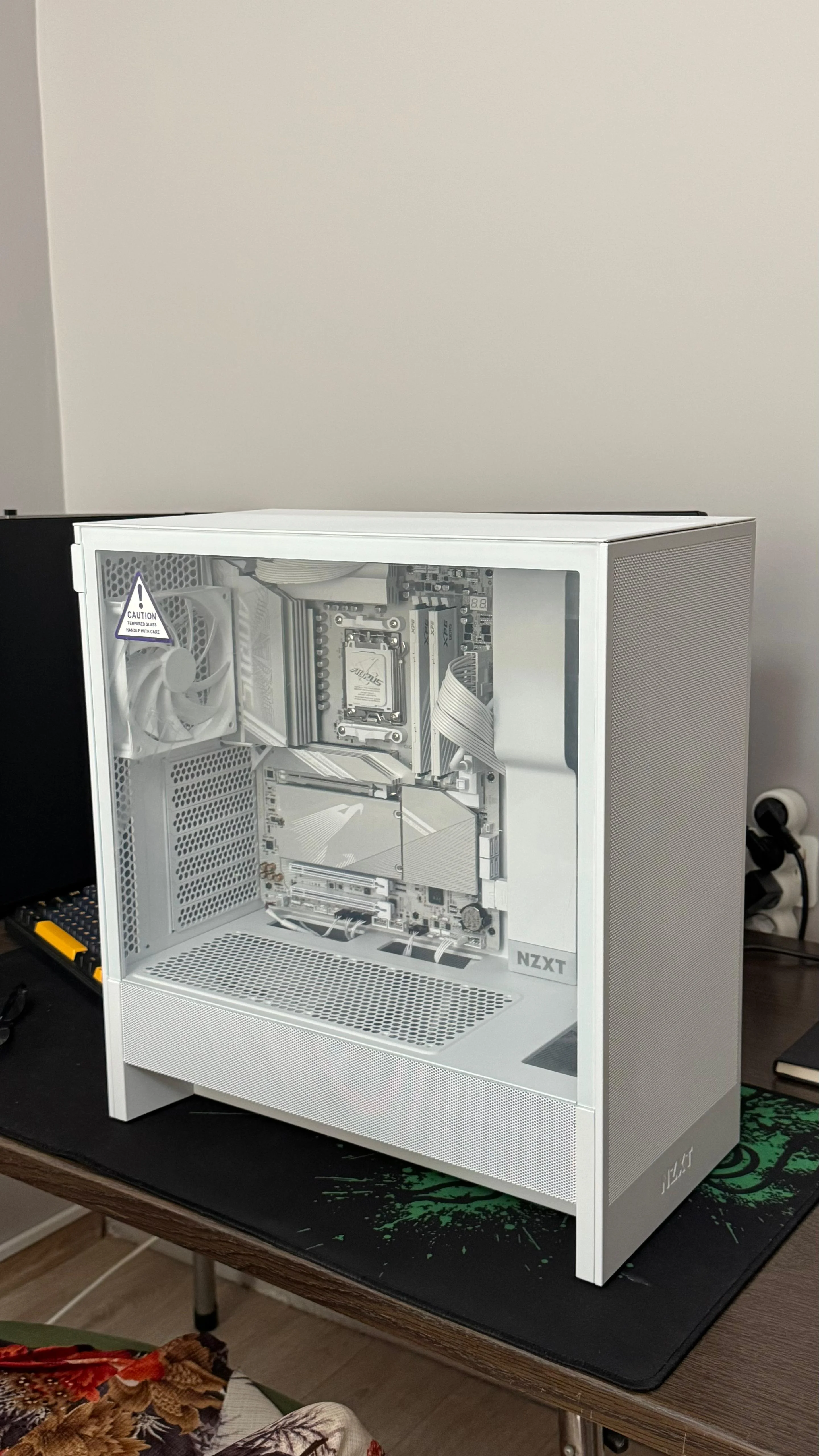

Arkadaşlar bu Nzxt T120'yi montajlıcam da şimdi bu braket mi oluyor ne aluyor doğru mu acaba? Direk bu şekilde montajlıycam değil mi?
@qwerty12, @GUSE, @LegendaryCrazy
Braketleri sökeceksin onların verdiği AMD için olan sabitleyicileri kullanacaksın yüksek ihtimalle öyledir.

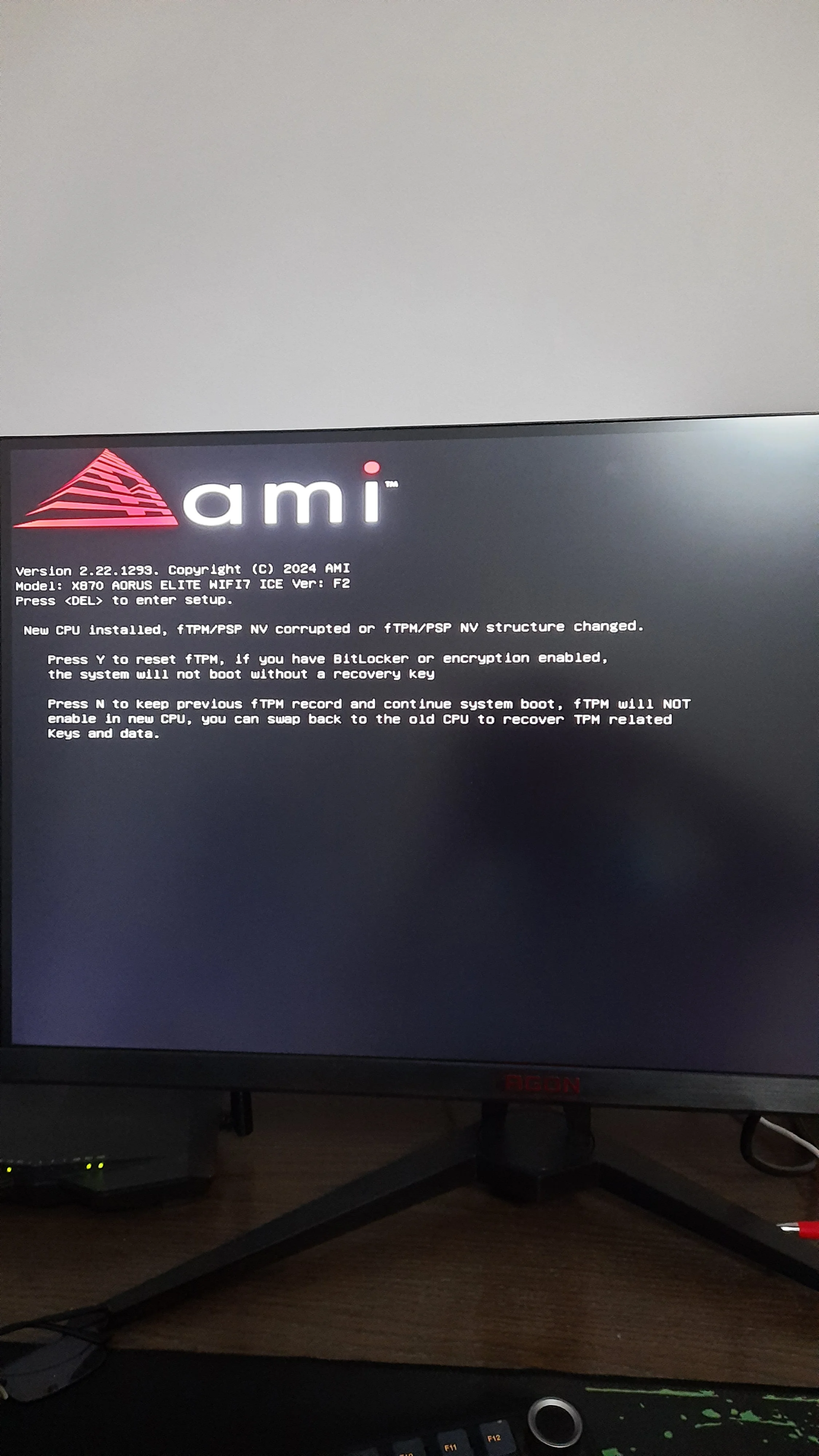

Hocam sistemi montajladım, Windows kurdum, sistem açıldı birkaç program felan indirdim fakat bilgisayarı açıp kapatınca hep bu ekran geliyor ve "N" tuşuna basınca normal bir şekilde açılıyor. Henüz ekran kartı yok sistem de işlemciden alıyorum görüntüyü, sence neden bu şekilde bir bilgin var mı?
    484.4 KB · Hit: 15
Y tuşuna basabilirsin bir de öyle dene.

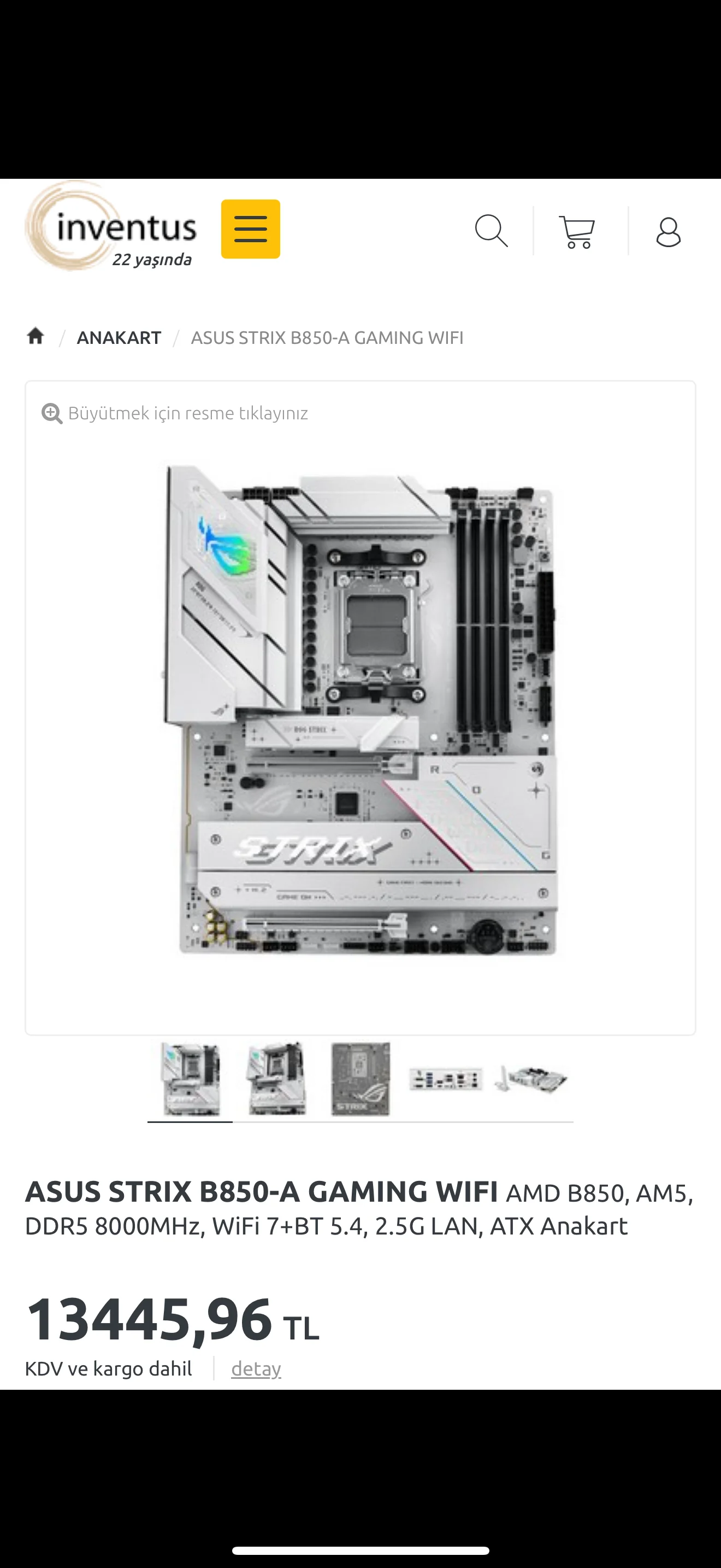

Hocam bu anakart nasıldır alınır mı yoksa bu model daha mı iyi olur
    102 KB · Hit: 13
Bu anakartta seçeneklerimin arasındaydı fakat ben daha çok görsel zevkime göre topladığım için sistemi Gigabyte modelini aldım. Tabi ki teknik özellikler de önemli. 14.750TL'ye 3 ay vade farksız taksit ile almıştım.
Nerden almıştınız hocam benimde çok hoşuma gitti gördüğüm en beyaz anakart 😂
