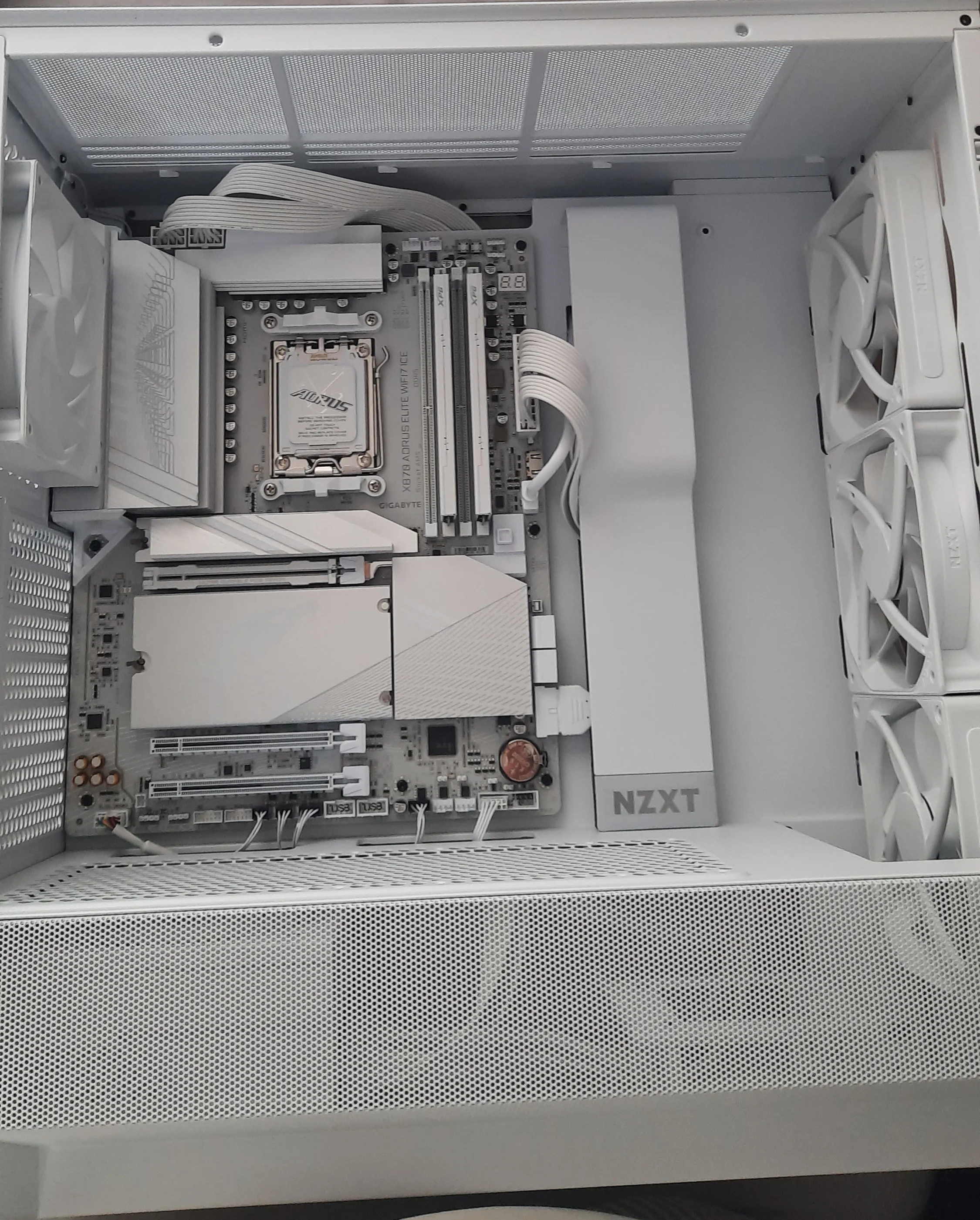

Hocam son olarak bu şekilde işte. Bitti diye tahmin ediyorum. İşlemci gelcek, ssd gelcek montajlıcam. Üstüne bir de Nzxt T120'de duruyor kutu da hala işlemciyi takınca onu da montajlıycam. Soğutucu fanını sanırım işlemcinin üst kısmın da kalan "CPU FAN" yazan yere takıcam, soğutucunun kablosunu nereye takıcam bilmiyorum ama 😄.
3 pin dediğim fanlar ise 3 pin giriş yeri olmadığı için 4 pinlik yere taktım. Şuan sisteme elektirik vermedim hiç yani düzeltebilirim ama 3 pinlik yer yok, nasıl olucak?

Rica ederim hocam. O fanlar olmaz hocam öyle, çalışır çalışmayacağı da tam bir muamma ama çalışsa da güvenli değil. Şöyle bir şey alın, rengini siz belirleyin bulursanız. 4pinliler daha fazla güç kullanıyor, o yüzden ya fanlar direk çalışmayacak ya fazla güçle fanları bozacak? ya da anakart bile cızırt olabilr. Bilemiyorum.
5 pinli fan için kontrolcülerde var, bu yüzden 3 pinli kontrolcülerde olmalı ancak link atmak için aradım bulamadım, siz bulursanız o da olur.
Hava soğutucu ile pek tecrübem yok, bazıları tek kablo pwm ile hem fanı hemde rgb ye ışık veriyor, rgbyi kontrol etmek için argb kablosunu (3 pili dişi) kabloyu anakarta veya yine kontrolcüye takmanız lazım. Onun dışında pwm kablosu evet cpu_fan'a takılır.
Bu arada hocam, sizin bu 3 pinli dediğiniz kablolar rgb için güç veren kablolar olabilir, nereden çıktığını öğrenirseniz yeterli olacaktır. Arkadaki fan rgbsiz herhalde, yani öndeki 3 fanın ikişer kablosu varsa, bu dediğimi doğrular.

Hocam sistem de hiç RGB yok, soğutucu da dahil her şey RGB'siz. Attığınız çoklayıcı rahatça işimi çözecektir, beyazını bulsam yeterli. Kablolar direk fandan çıkıyor.

3 ön, 1 arka fan toplam 4 fan mı? neden 2 si 4 pin iken diğer 2 si 3 pin anlamadım. En azından öndeki 3 fan aynı bağlantıya sahip olmalıydı. Neyse siz çoklayıcı alın hocam... onun dışında kasanın önünde renk değiştirme fln varsa belki hub da koymuşlardır splitter ile gelmesi lazım öyle bir durumda. Bende Lian Li Lancool 3 kasa var, ön 3 fan rgbli 2 şer kablo çıkıyor biri dönmeye güç, diğeri rgb ye, kasanın ön panelden 2 splitter lı kablo çıkıyor, 3 rgb+3 pwm olarak 1+1 kabloları birleştirip, anakarta 2 kablo takıyorum... Neyse boşverin bu kasayla gelen fanlar dandik oluyor, perfonmansını sevmezseniz daha iyi fan alırsınız ilerde.
Ancak çoklayıcı alın, beyazı bulunacağını düşünmüyorum, 2 3pini ona bağladıktan sonra altaki pinlere takarsanız yine, gpu altında kalacağı için gözükmez siyah.

hazır geliyor olması lazım çoklayıcının, benim kasada bile vardı.

Valla analamadım 3 pin olayını kırıp atıyım mı😄? Neyseözeriz hocam en kötü yeni 2 fan alırız zaten benim aldıklarım ile farklılar, beğenmedim yapısını. Tabi ilk etapta çoklayıcı ile idare edicem, katkıların için teşekkürler. Herhangi bir nedenden dolayı yardıma ihtiyacın olursa bana burdan ulaş hocam.

Olsaydı görebilirdim sanırım.

o poşette kablolu foto varya orada bir yerde olması lazım varsa, yoksa da boşver. Siz sonradan iki fan mı aldınız? demek o yüzden uyuşmuyor?

Bidaha kontrol edeyim bakalım. Evet iki tane fan aldım. Nzxt F120P modelini. Kasa modeli ise Nzxt H5 Flow 2024. 3 pinli fanlar ise kasanın kendi stok fanları, benim aldıklarım 4 pinli 😃.
