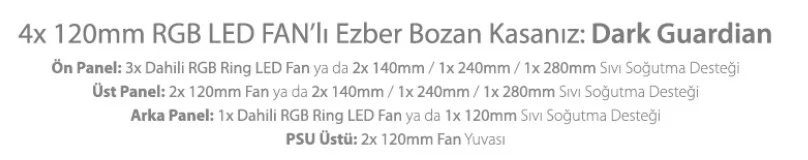

Merak ettiğim şu sıvı soğutma kasama sığar mı çünkü sıvı soğutma uzunluğuna 45.8U x 14G x 6.5Y santimetre bu bilgiler verilmiş amazon üzerinde. Eğer sığmazsa aynı marka modelin 360mm olan versiyonunu da alabilirim 420 isteme sebebim hem biraz daha performanslı hem de daha ucuza bulabildim. 360mm olan ürünün linki de burada : https://www.amazon.com.tr/Arctic-Li...x=Arctic+Liquid+Freezer+III+-+,aps,220&sr=8-1

240mm sığar sadece. Ön tarafa 360 sığıyor sanırsam fakat öne takmak hiç mantıklı değil.

360 bile desteklemiyor adamlar yazmış 2 attığın sıvı soğutmayıda takamazsın
Fark ettim attığın görselle sağ ol. Onun için bir kasa önerisi istedim o yorumda.
ben bu sıvı soğutucuyu aldım bu sıvı soğutucu da dikkat etmen gereken 2 şey var birincisi herkesin bildiği gibi kasanın önü ya da üstü 360mm ya da 420mm destekleyip desteklemediği ikinci olarak sıvı soğutucunun radyatör kalınlığı 38mm yani aşağı doğru uzunluğundan bahsediyorum 360mm desteklese bile radyatörün kalınlığından dolayı anakartına çarpacak ya da çarpmayacak
ben bu kasayı aldım bu kasa ile uyumluı bir şekilde kullanıyorum üst 360mm destekliyor ön 420mm üst tarafa takınca anakarta da değmiyor

kasa max 280 alıyor sağlam bir kule tipi 7500f işlemcisini geç 9700x işlemciyi bile soğutur hocam x3d model bir işlemciye geçerseniz belki yetmeyebilir diyecem de onlara bile belki yeter yani thermalright phantom spirit alın çift fanlı kafanız rahat olsun am5 platformunda çoğu işlemciyi rahat soğutur
