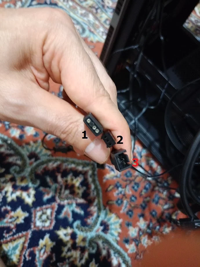

Thermalright Frozen Warframe Pro 360 montajı esnasında kasanın arkasından güç ve RGB kablolarını papatya usulüne göre birbirine bağladım,finalde böyle üç başlı kablo kaldı.Bunları Anakarta direkt mi bağlayacağım yoksa resim 2 deki çoklayıcı yı mı kullanacağım...Anakarta direkt bağlayacaksam hangi soketlere takılacak. (Anakart B650 Tomahawk Ryzen)

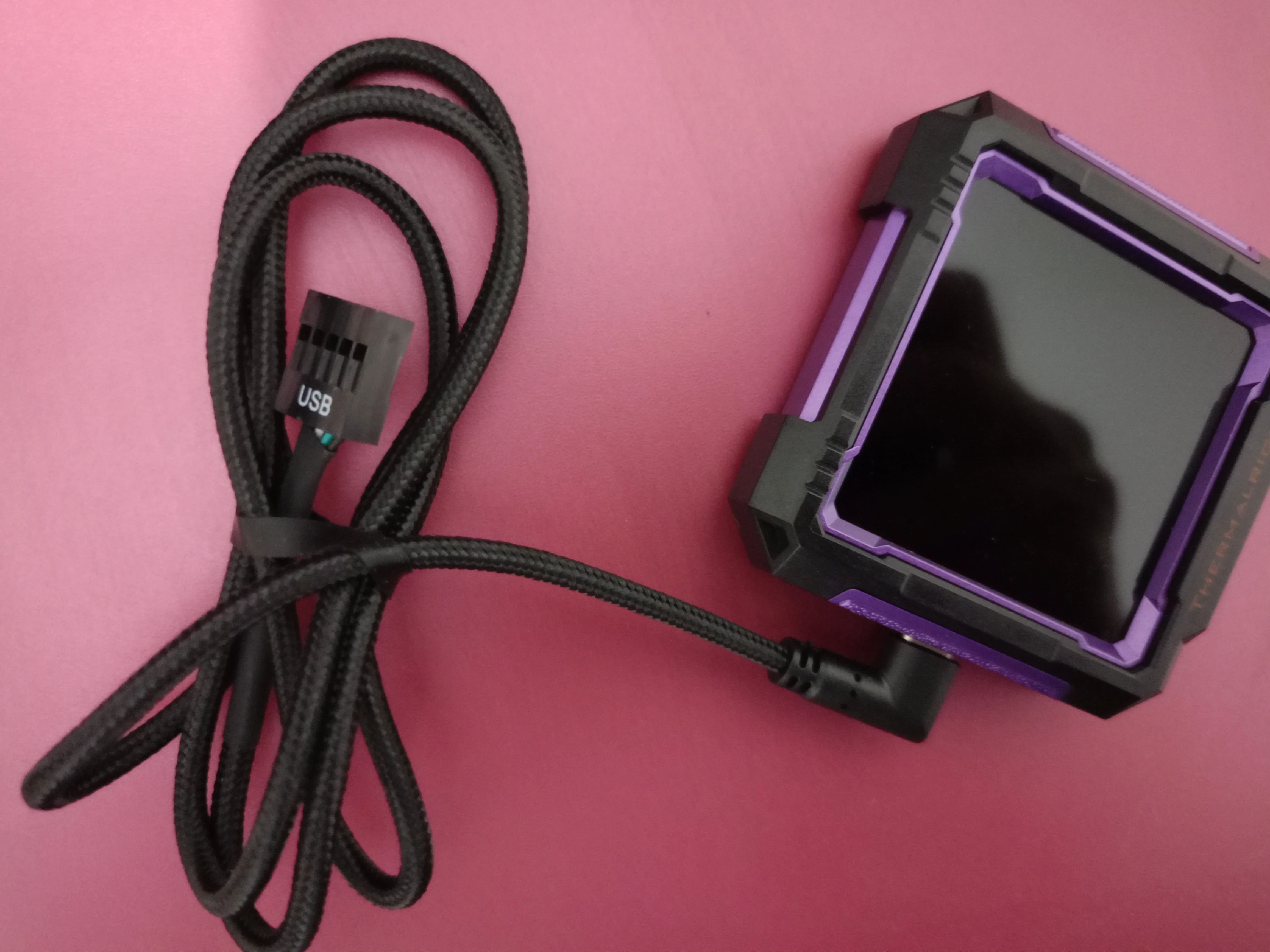

Bir diğer sorum sıvı soğutucunun LCD ekranının Üzerinde USB yazan Kablosu anakartta nereye bağlanacak...Teşekkür Ederim !

Anakartın genelde altında bulunan USB yazan porta bağlanacak.
İki fanın birbirine bağlandığı kabloyu cpu fana takabilirsin. Pompa kablosunuda sata power a bağlayabilirsin

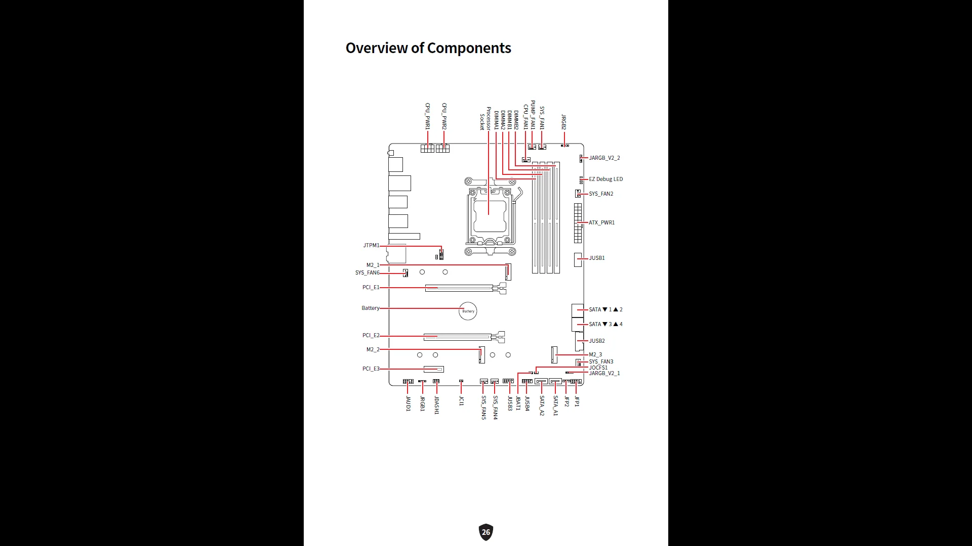

aşağıdaki kabloyu anakarttaki argb yerine takıcaksın 2. fotoraftaki çoklayıcı 3 fandan çıkan pvmleri 1 pvm e dönüştürüyor onuda cpu fana takıcaksın pompa kablosu ile ilgili bilgim yok
Anakartın haritası bu şekilde

LCD ekranının Üzerinde USB yazan Kabloyu Anakartta JUSB3'e taktım...

1 Numaralı kabloyu JARGB 2'ye
2 Numaralı kabloyu CPU Fan 1'e taktım
3 numaralı kablonun takılmasına gerek yok sanırım
Herhalde doğrudur...
