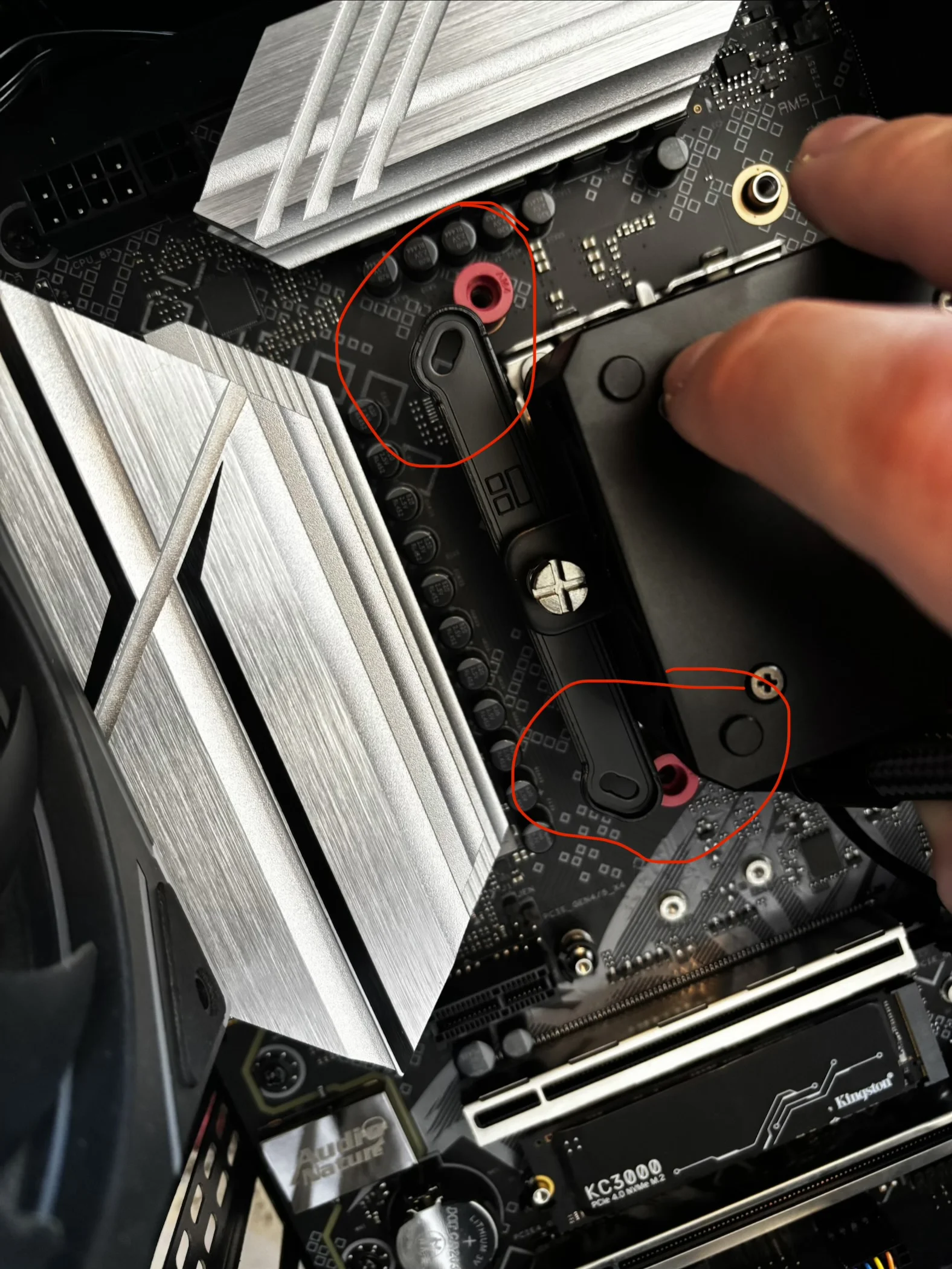

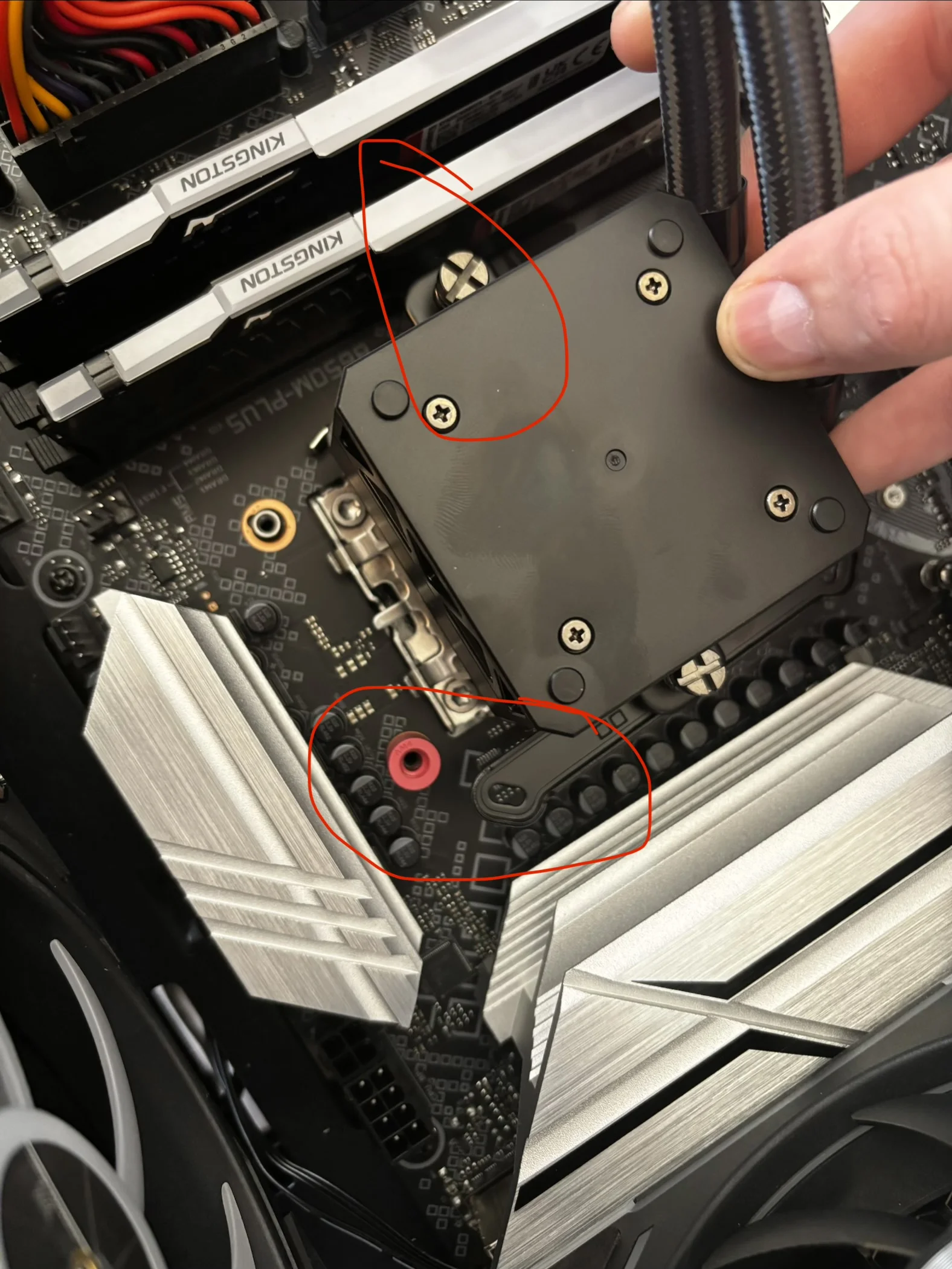

Sıvı soğutucuyu yanamı takayım yada ekstra bi aparatı almam gerek?
Thermalright frozen warframe se 360 Black modeli soğutucum

am4 ile am5 in sogutma soketi ayni, am4 destekleyen sogutucu am5'i otomatik olarak destekliyor
Hocam yan çevirdim yine boyu yetmiyor
Yanlış Bilgilendirme: Uyumlular
öyle bır dunya yok kardesım. ıcerısınde am5 ıcın ozel montaj vıdaları yoksa desteklemez sadece delıkler bırbırını karsılıyor
dostum tam olarak yasadıgın sorun nedir ? deliklerin anakart ile birbirini karşılamaması mı yoksa montaj vıdaları mı
Delikler birbirini karşılamıyor yetmiyor boy usta
Bi tarafı tuttursam diğer tarafın boyu yetmiyor

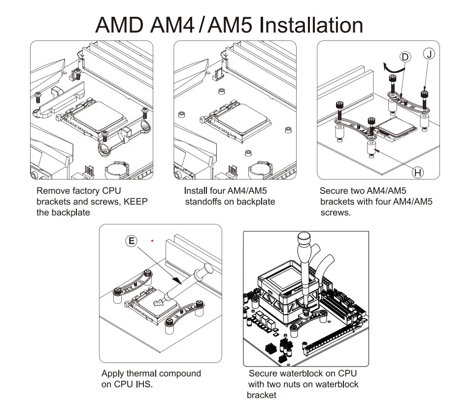

Şu kurulum görselini inceleyip bakar mısınız ? Belki bir şeyi yanlış ya da eksik montajlıyorsunuzdur?
ÖNEMLİ: Taktığınız braketlerin yönlerine falan bakın. İçe doğru kıvrımlı olmalı. Sizde dışa doğru görünüyor sanki ??
Tam youtube da gezerken görmüştüm şimdi siz yazdınız hata yaptığım tek kısım dediğiniz gibi taktığım braketler yanlışmış bende ilk defa takıyorum sıvı soğutucuyu dedim neyi yanlış yaptım 😅
Kullanıcı kılavuzları önemli. Mutlaka bakın hocam yeni bir şey montajlarken. Geri dönülemez hatalar olabilir. Çözmenize sevindim :)
