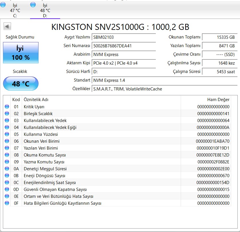

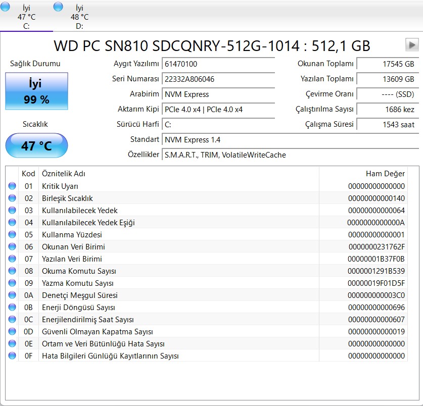

Sürekli Mavi Ekran Hatası
Buyrun hocam
    169.8 KB · Hit: 26
    170 KB · Hit: 27
Kusura bakma hocam bildirim olarak düşmedi. Buradan https://www.acer.com/tr-tr/support/...QGYEY.004/downloads?sn=NHQGYEY0042490ED713400 gene BIOS sekmesine gir hocam. En altta Firmware Enhance storage performance yazanı indir. İndirdikten sonra dosyayı klasöre çıkart. Ondan sonra depolama biriminin Firmware'ını güncelle bakalım. Gene cihaz şarja takılı durumda olsun.
