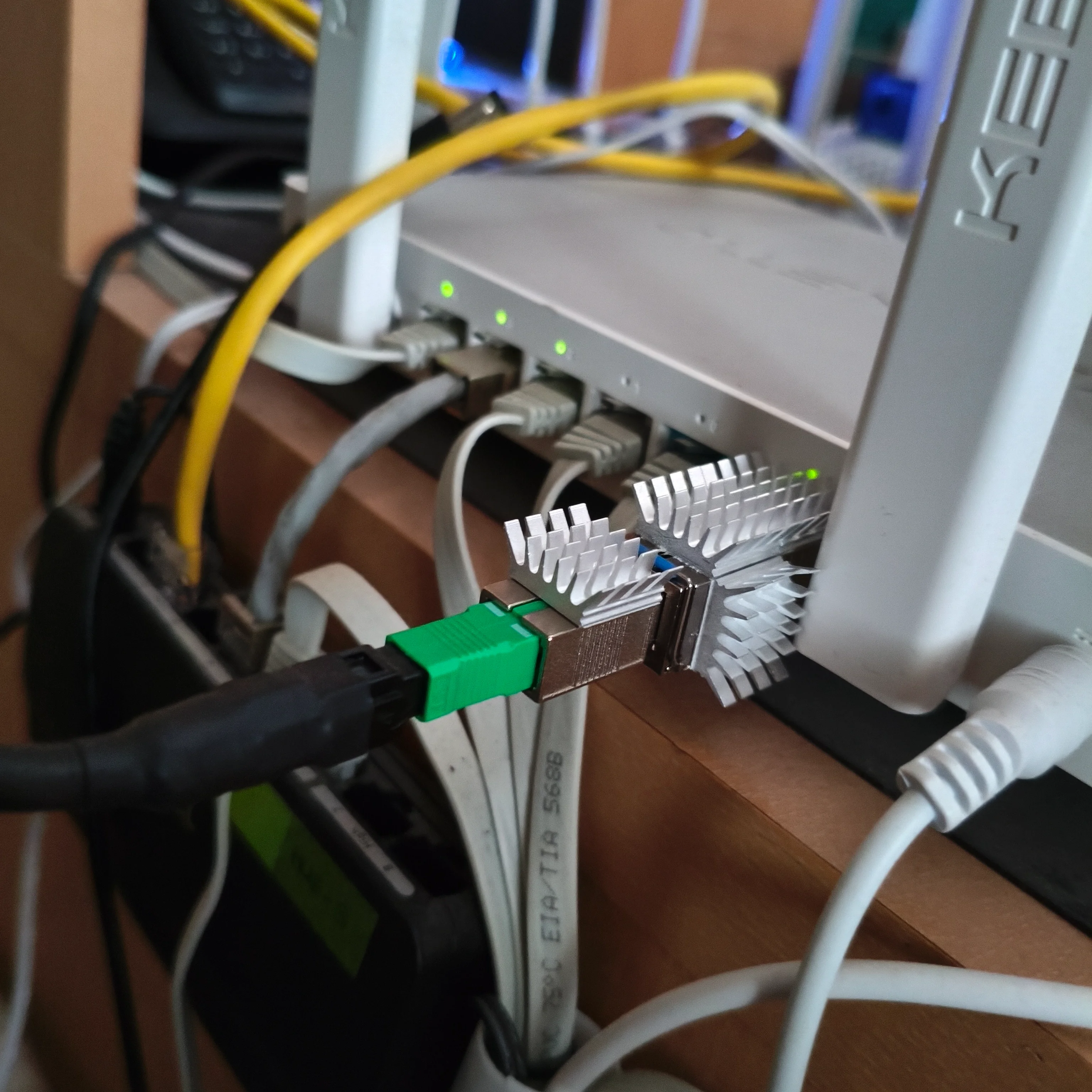

Tamam ben de sağlayıcı router yerine kendi routerini kullanabilirsin diyorum.
ONT' yi bile kullanmayabilirsin.
Bilgi, bütçe ve istek yeterli.

Ont kullanmama olayı güzelmiş. Aldığınız dönüştürücülerin linkini alabilir miyim? Ayrıca ping değerlerinizde değisiklik oldumu veya hız?

Bunu nasıl yapıyoruz anlatır mısın peki
Servis sağlayıcı kullanıcı adı ve şifren ile Vlan değerini bildikten sonra ONT'den gelen ethernet kablosunu routerına bağla ve WAN ayarını bu bilgilerle yaparsan bağlantı almaman için bir sebep yok. Çok nadir servis sağlayıcı tarafından verilen router'ın mac adresi de klonlanması gerekebilir.

Dönüştürücü yani SFP modülü tak çalıştır bir çözüm değildir. Bunla ilgili çeşitli forumlarda konular bulunmaktadır.
Anahtar kelimeler, SFP GPON kullanımı, Huawei MA5671, Alcatel G-010S-P olarak bakarsanız sonuçlar ve sonuçlara bağlı başlıklara ulaşabilirsiniz.
Ping iyileşme konusu doğrudan bir etki olmayabilir. Nereden çıktı bilmiyorum ama kısmı olarak evet diyebiliriz. net test ettiğim bir durum değil henüz.
