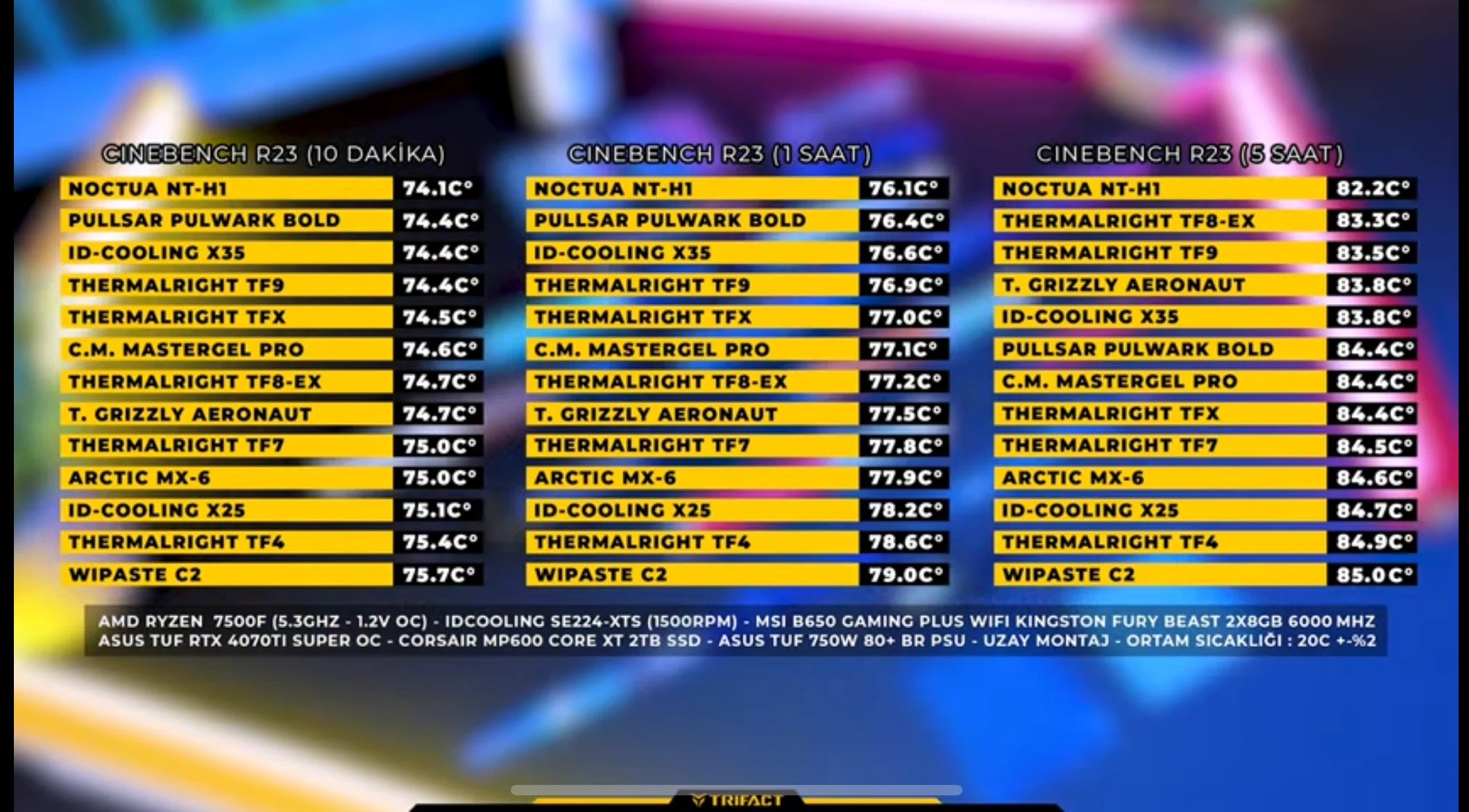

Nt H1 al geç senin için uygunsa en performanslısı o. Buradan bakabilirsin testlere @Trifact yapmış sağ olsun.
Al test değerleri bu, buradan sana uygun geleni al geç.
abi burada o abının omerdıgı en ust modeller yok noctuamı trmal grizzymi cok arada kaldım
gptye sordum mx 6 tam performansta h1 den 8 derece daha serın çalısır diyo ada sacmalıyo bilemedim
