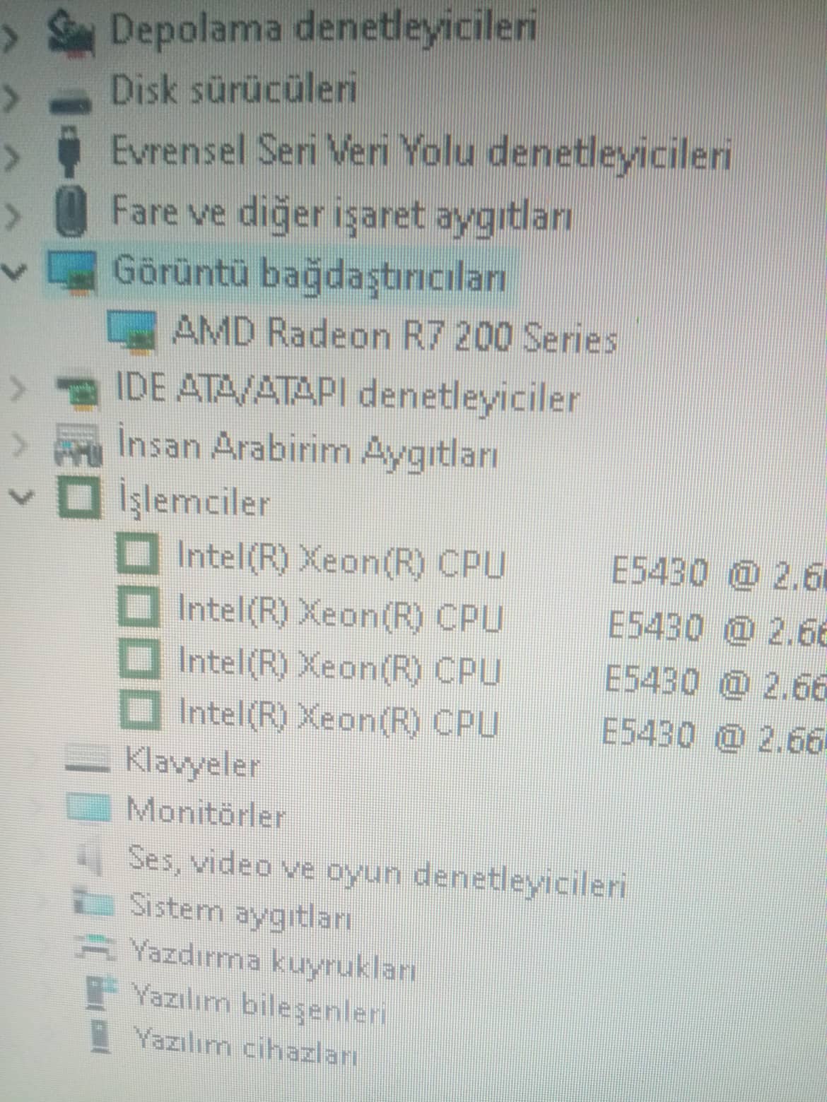

Parçaların sistem içinde ki görünümleri bu şekilde, hem kanıt hem de detaylı olması açısından aygıt yöneticisinden paylaşıyorum,

Sonrasında Windows'u normal şekilde başlatmayı denedim ve tahmin ettiğim gibi, hiç bir sorun yaşamadan normal bir şekilde başlattı.
