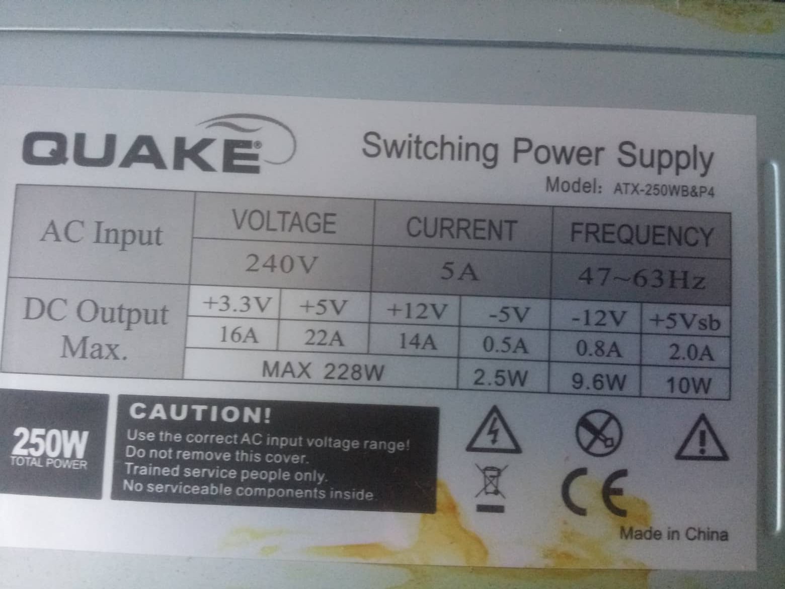

Elimde Asus ve Gigabyte'ın da Aktif PFC'li 300w PSU'ları bulunmaktaydı, fakat ben herkesin PSU'ları bu derece kaliteli şekilde çıkmayabileceği için daha da düşük bir PSU ile denemek istedim.
Kullanacağım Güç Kaynağının Özellikleri;
Quake ATX-250WB&P4
Quake 1289B ATX Kasası İle Gelen Bir PSU
250W Total Güç
228W Maksimum Güç
Görünürde aktif bir koruma gözükmüyor.
Ürünün Fotoğrafı:

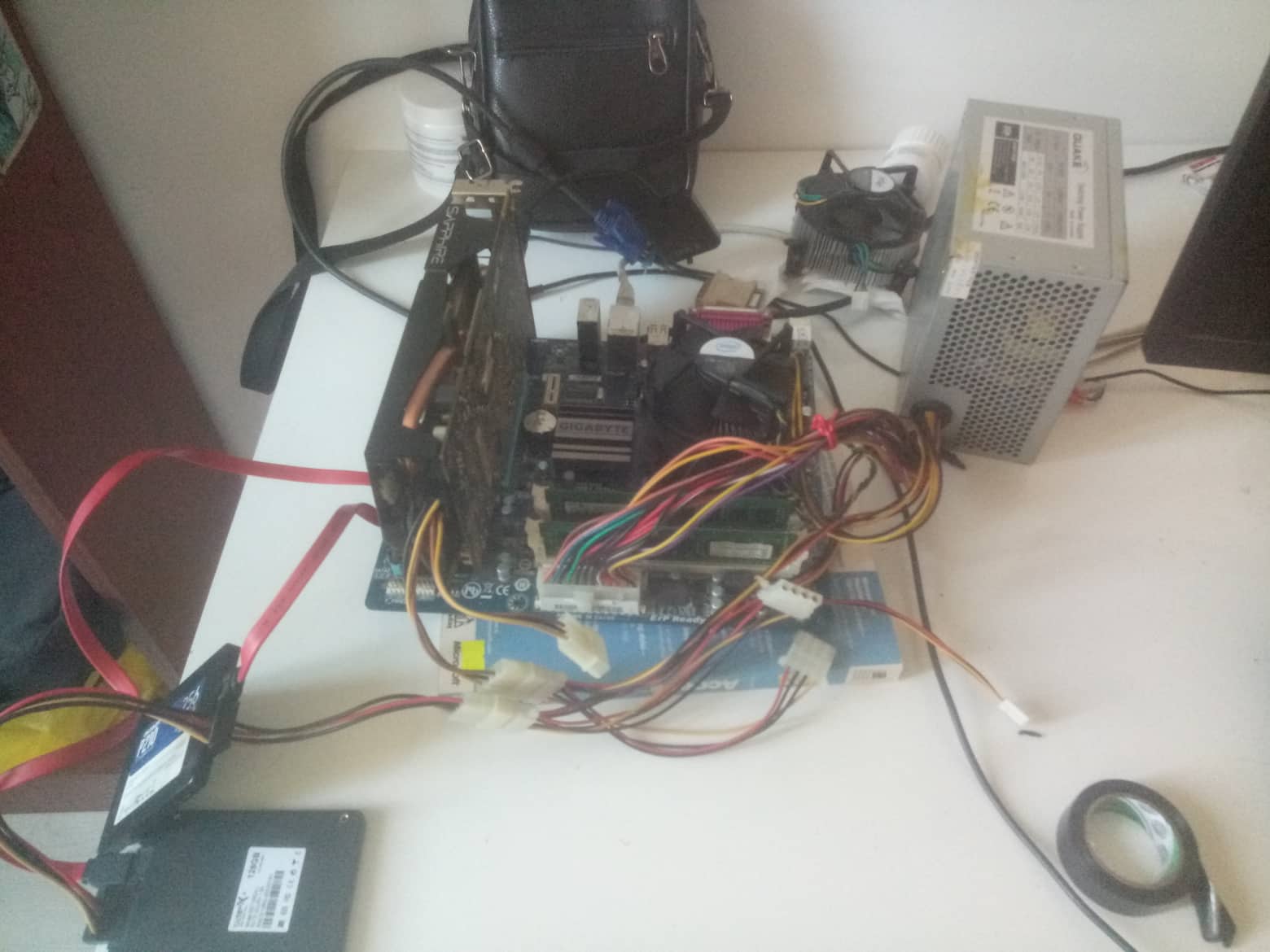

Bu güç kaynağını kullanacağım sistemde kullanılacak parçalar:
2 Adet RAM Bellek
2 Adet Sata SSD
Xeon E5430 2.80 Overclock ile 95W Civarı Güç çekiyor.
Sapphire R7 265 2 GB 256 Bit Ekran Kartı Stok Şekilde 150w Güç çekiyor.
Bir PSU Hesaplama sitesinden aldığım verilere göre bu sistemin maximum güçte çekeceği güç/w miktari 293W, Önerilen PSU değeri ise 350w. Biz ise bu sistemi 250w,228 max güç verebilen bir psu ile test edeceğiz.
Sistemi Kurup Güç Kaynağımızı Takmak İle İşe başladım;
Sonrasında Windows'u normal şekilde başlatmayı denedim ve tahmin ettiğim gibi, hiç bir sorun yaşamadan normal bir şekilde başlattı.

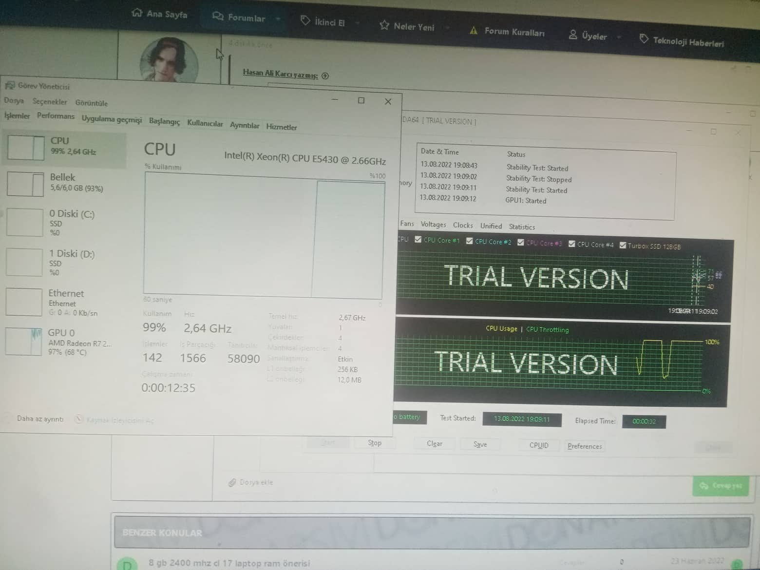

İlk önce yavaştan başlamak adına bir saat civarı sosyal medyada gezindim,videolar izledim ve araştırma yaptım. Ne sistemde, ne de parçalarda bir anormallik yoktu.
Daha sonradan Oyun testi yapmak için ''Genshin Impact''i açıp onu da en az bir saat oynayıp gözlemledim. Aynı şekilde ne güç kaynağında ne de sistemde bir anormallik,bir koku,anormal sesler vesaire işitmedim.
Fotoğrafta, bir saat oyun testi sonucunda oluşan değerleri görebilirsiniz. (İşlemcinin fazla ısınmasının nedeni kötü macun,overclock ve stok fandan kaynaklı)
Oyunda da oldukça zorlamış olsakta beni hala tatmin etmedi çünkü ne ekran kartı ne de işlemcimizin tamamını kullanıp fazla güç çektirememiştik.Son olarak Aida64 ile aynı anda,
Ram Belleklerimi
Ekran Kartımı
İşlemcimi
Sistem Kararlılık,yani stres testine soktum ve tam olarak 20 dakika boyunca bu testi yapmak üzere bilgisayarı açık bıraktım ve karşısında beklemeye başladım.
PSU'nun Aida64 testi ile yanyana resimleri 😁;

Ek olarak, sistemi tam yüke aldıktan sonra güç kablosunu deneme amacı ile 5 defa tam yük sırasında kesip geri taktım. Elimden geldiğince elektrik kesintisi simülasyonu yapmaya çalıştım. Bir sorun ile karşılaşılmadan sistem yeniden başladı ve kullanılmaya devam etti.
Testin sonucu yukarıda görebileceğiniz üzere. 20 Dakika 57 Saniye boyunca Ekran kartı,İşlemci ve Ramimi %100 yüke bindirecek şekilde kullanmama rağmen tekrardan PSUmda,Sistemimde veya başka birşeyde bir anormallik olmadı. Koku,Aşırı hızlı fan,Sistemin sapıtması gibi şeyler ile karşılaşmadım. Ek olarak PSU'mun zaten güncel olarak gücünü aşan bir sistem kullandım. Çünkü eğer bu durumda karşımıza bir şey çıkarmıyorsa, sistemi ucu ucuna besleyecek veya APU sistem gibi düşük güç çeken sistemlerde idarelik olarak eski güç kaynaklarınızı idareten,yenisini alana kadar kullanabilirsiniz. Sistemi güncel olarak bu yazıyı yazmak ve bir yandan da oyun oynamak için kullanıyorum. Uzun kullanım testine aldığımı söyleyebilirim sistemi. Bir sorun yaşama durumumda sizi buradan bilgilendireceğim hiç merak etmeyin.
