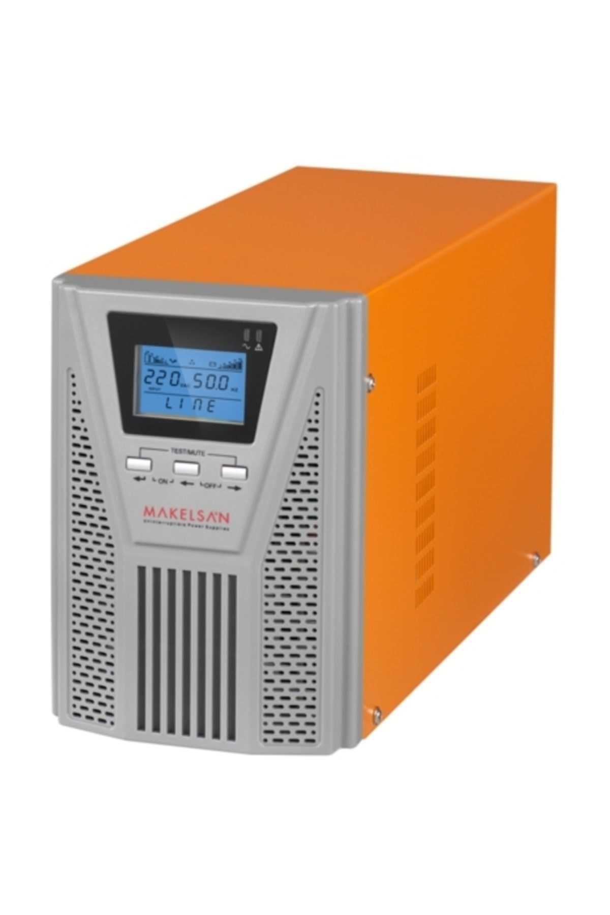

Tuncmatik, APC/Schneider alabilirsin. Ya da makelsan inform markaları da orta seviyedir, iyidir sorun çıkarmaz.

Marka olarak FPS ve Tunçmatik vardı radarımda. APC/Schneider markasını ilk defa duyuyorum. Buna da bakacağım muhakkak.
