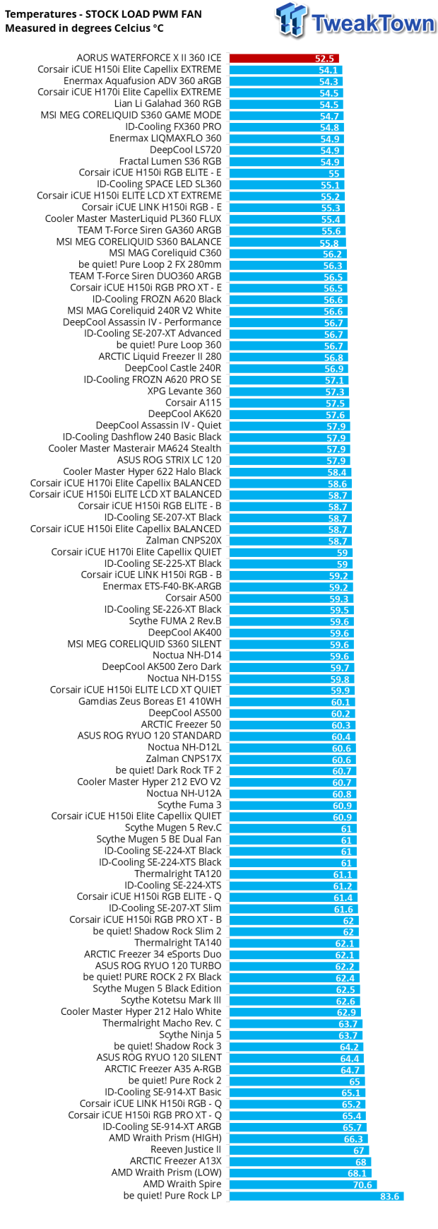

hocam forumda şöyle bir ss görmüştüm bir arkadaş bunu atmıştı 7950x3d sini bunun ile soğutabildiğini söyledi ondan dolayı önerdim ve bayağı önerildiğinide gördüm.1. sırada size önerdiğim var, psu konusunda thor modelinin atx 3.1 desteklemediğini gerçekten bilmiyordum benim bildiğim destekliyordu sizin almak istediğiniz psu zaten hali hazırda güzel bir psu ben overkill olduğunu düşündüğüm için 1000w önerdim sizin seçtiğiniz psuyu gönül rahatlığıyla alabilirsiniz hocam bildiğim kadarıyla alacağınız psu full modular olduğundan dolayı eğer öyle bir durum yaşanırsa çoğaltıcı ile yapabileceğinizi düşünüyorum ki ekran kartı w değerleri her geçen seride ufak da olsa düşüyor ama bahsettiğimiz kart 6090 olduğundan dolayı ne olacağını direkt söylemek saçma olur. ( hocam çoğaltıcı olayı hakkında über süper bir bilgim yok eğer daha fazla bilgiye sahip biri gelirse beni düzeltir ama ben böyle biliyorum. )
lian li markası da mükemmel bir markadır eğer emin olamazsanız onu da alabilirsiniz. şimdiden yeni sisteminiz hayırlı olsun :)

Bence 420 mm lik bi sıvı soğutucu al
Fanlar lianli olacağı için aynı yazılımdan sıvı soğutucuyu da kontrol ederim diye lianli seçtim. 420 fazla overkill değil mi bu arada cidden gerek varmı ? youtube testlerine baktım bu sıvı soğutucu 170 watt civarı işlemciyi 70 derecelerde soğutabiliyor.

Yada https://www.trendyol.com/pd/gameboo...0-argb-sivi-sogutmali-islemci-fani-p-97297438 şunu
Gamebooster Nıtro 360 ARGB buda baya iyi bir sogutucuymus
