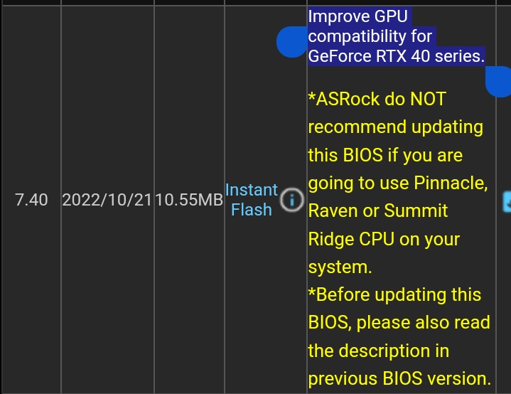

Validated BIOS Ne Demek?

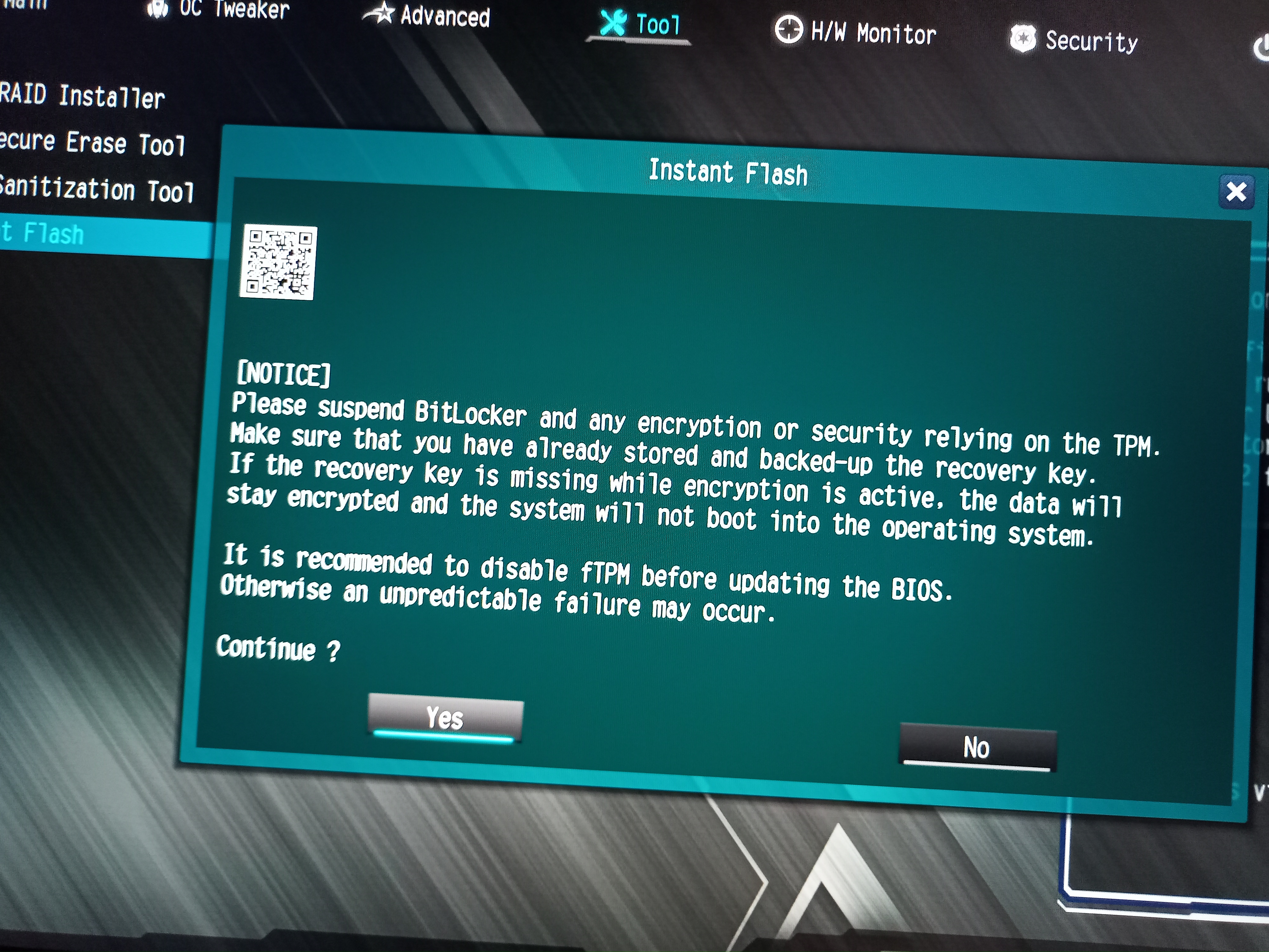

Böyle bir not yazıyor instant flasha bastığımda ne demek bu
Lütfen BitLocker'ı ve TPM'ye dayalı her türlü şifrelemeyi veya güvenliği askıya alın. Kurtarma anahtarını önceden sakladığınızdan ve yedeklediğinizden emin olun. Şifreleme etkinken kurtarma anahtarı eksikse veriler şifreli kalır ve sistem, işletim sistemine önyükleme yapmaz.
BIOS'u güncellemeden önce fTPM'yi devre dışı bırakmanız önerilir. Aksi takdirde öngörülemeyen bir arıza meydana gelebilir.

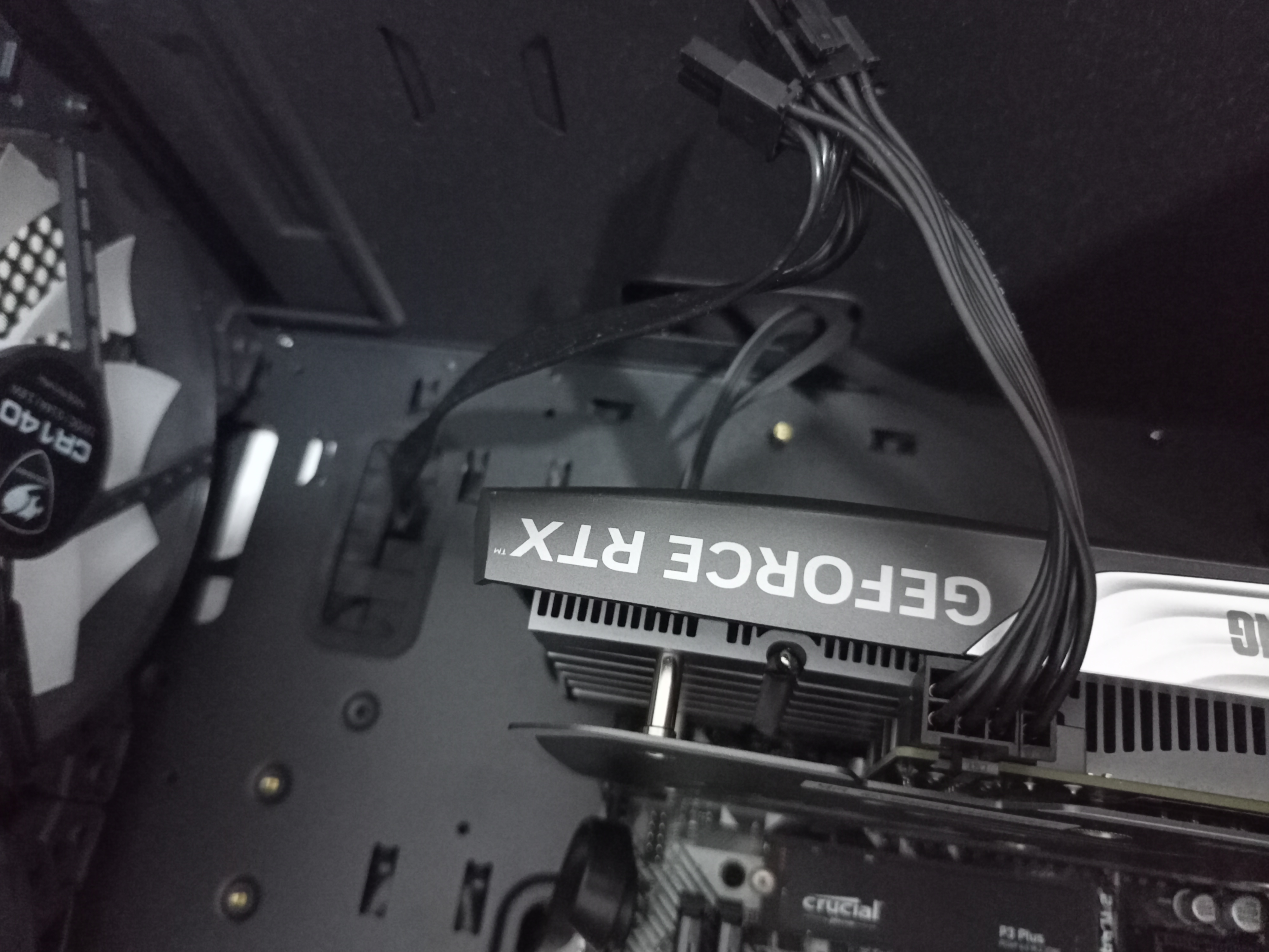

Bitlockerla işin yok bir sorun olmaz. PCIe Güç Kablosunun pinleri artabilir daha fazla pin isteyen ekran kartları da var çünkü.
Hocam şu anda hâli hazırda 7.40 sürümü yüklü ve bu sürüm hakkında
Diyor zaten en iyisi ben belamı aramıyım BIOS'u güncellemeyim.
Bu BitLocker ve TPM ne oluyor ki? Neyin şifresi neyin kurtarma anahtarı bu uyarıdan hiçbir şey anlamadım
Bitlocker ile TPM'ye takılma onlarla işin yok. Direkt güncelleyebilirdin BIOS'u.
Hocam çok soru sordum ama sebebini de açıklayabilir misiniz bu cevabınızın? Bitlocker'dan ve TPM'den biraz bahsedebilir misiniz? Niye bu uyarıyı veriyor? Hangi durum için önemli bu uyarı? Ben daha hiç windows kurmadığım için mi Bitlocker şifrem yok? yoksa bu işlemciyle mi alakalı?
Son olarak ben fTPM'i devre dışı bırakıp 10.10'a güncelliyim o zaman
Diyelim ki yanlış bir BIOS güncellemesi yaptık bunu downgrade ile düzeltebiliyor muyuz
- Bu disklerle ilgili bir şey Bitlocker. Sen normal bir kullanıcısın. Bitlocker uyarısı vermesinin sebebi eğer disk şifreliyse BIOS güncellemesi sonrası senden o diskin kurtarma anahtarını isteyecek. fTPM de Bitlocker'dan dolayı uyarı veriyor gene. Seni ilgilendirmiyor ikisi dediğim gibi. Direkt BIOS'u güncelleyebilirsin. BIOS'u güncelledikten sonra fTPM ile ilgili bir ekran gelirse fTPM sıfırlama ile ilgili olanı seç.
- Yanlış BIOS güncellemesi yapamazsın. Anakart modelin doğru olması lazım. Doğru olmasa bile çoğu anakart üreticisi BIOS'u güncelleştirmiyor çünkü BIOS dosyası flash belleğin içinde görünmüyor.

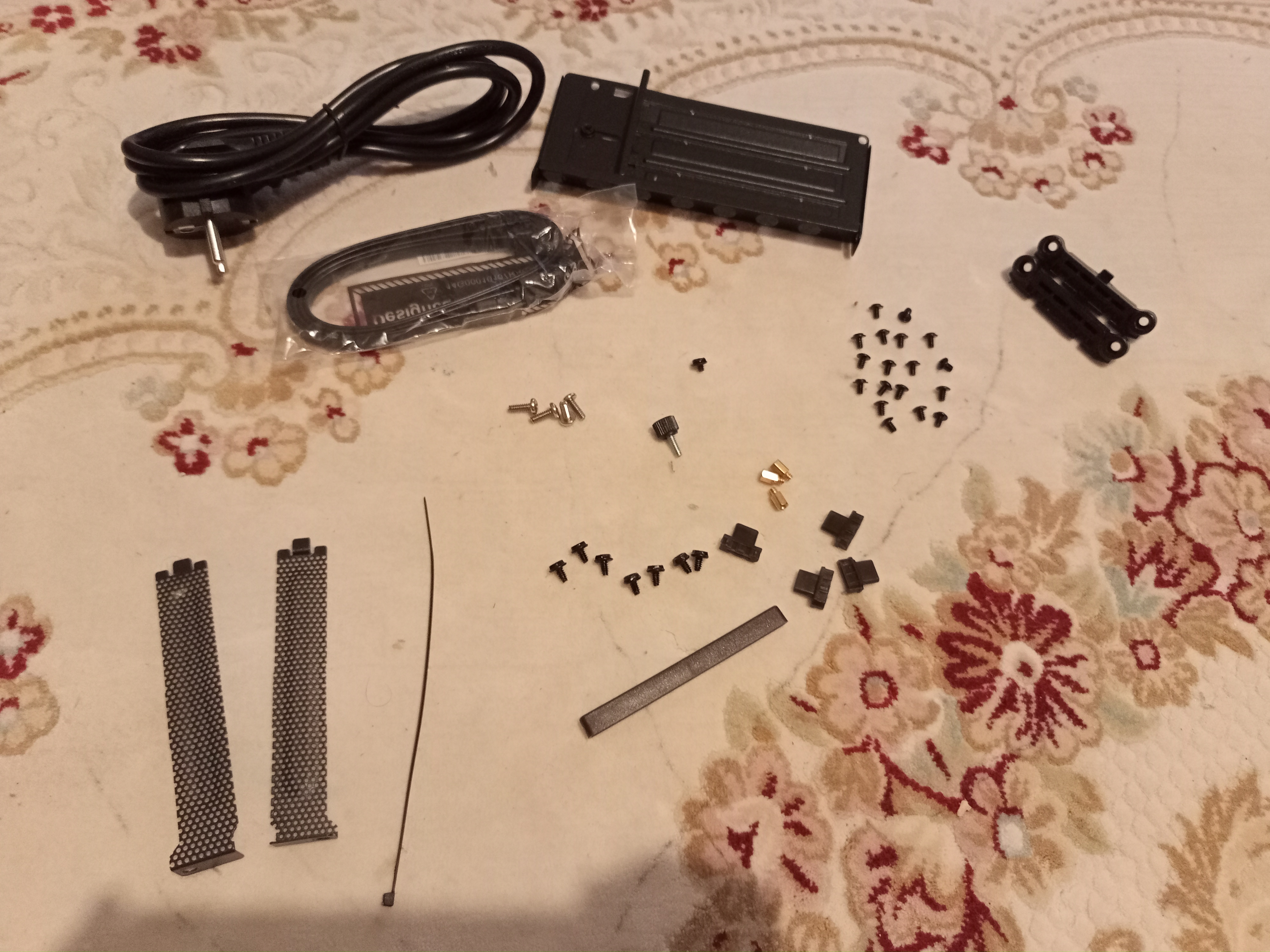

Hocam vatan çalışanı pek iyi yapmamış işini vidalar ramlar anakart kutusunun içinden rastgele çıkıyoe işlemci olduğu plastiği bile anakart kutusuna koymuş insan kendi kutusuna koyar. Ondan sonra ekran kartını takarken kasadan iki tane plakayı çıkarıyoruz ya yanlış iki plakayı çıkarmış ben de hazır çıkarmış takmaya çalışayım dedim bi baktım plakanın üstüne geliyor display portların bulunduğu zımbırtı ekran kartı tam oturmuyor sonra hallettim ondan sonra display port tam girmiyor sandım o gene zaten biraz aralık kalıyormuş
İçinden çıkanlar. Güç kablosu parça kutuları falan

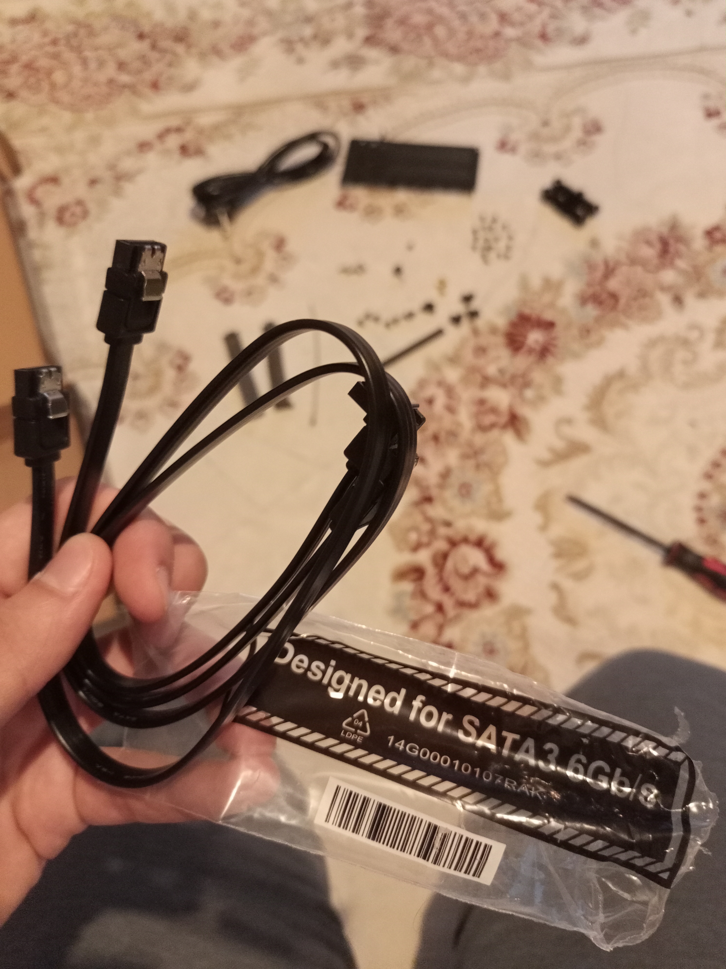

Sata kablosu da çıkt 2 tane tam benim istediğim 😄. Diğer güç kablosu zımbırtısı da kasanın kablolamasının olduğu tarafta olmalı
Böyle bir şey çıktı anlamadım ne olduğunu?
Bu arada bu son resimdeki parça büyük ihtimal aşağıdaki resimdeki boşluğa denk gelicek nedense takmamışlar 😅

Önemli değil 😂😂. O parçayı oraya takabilirsin.

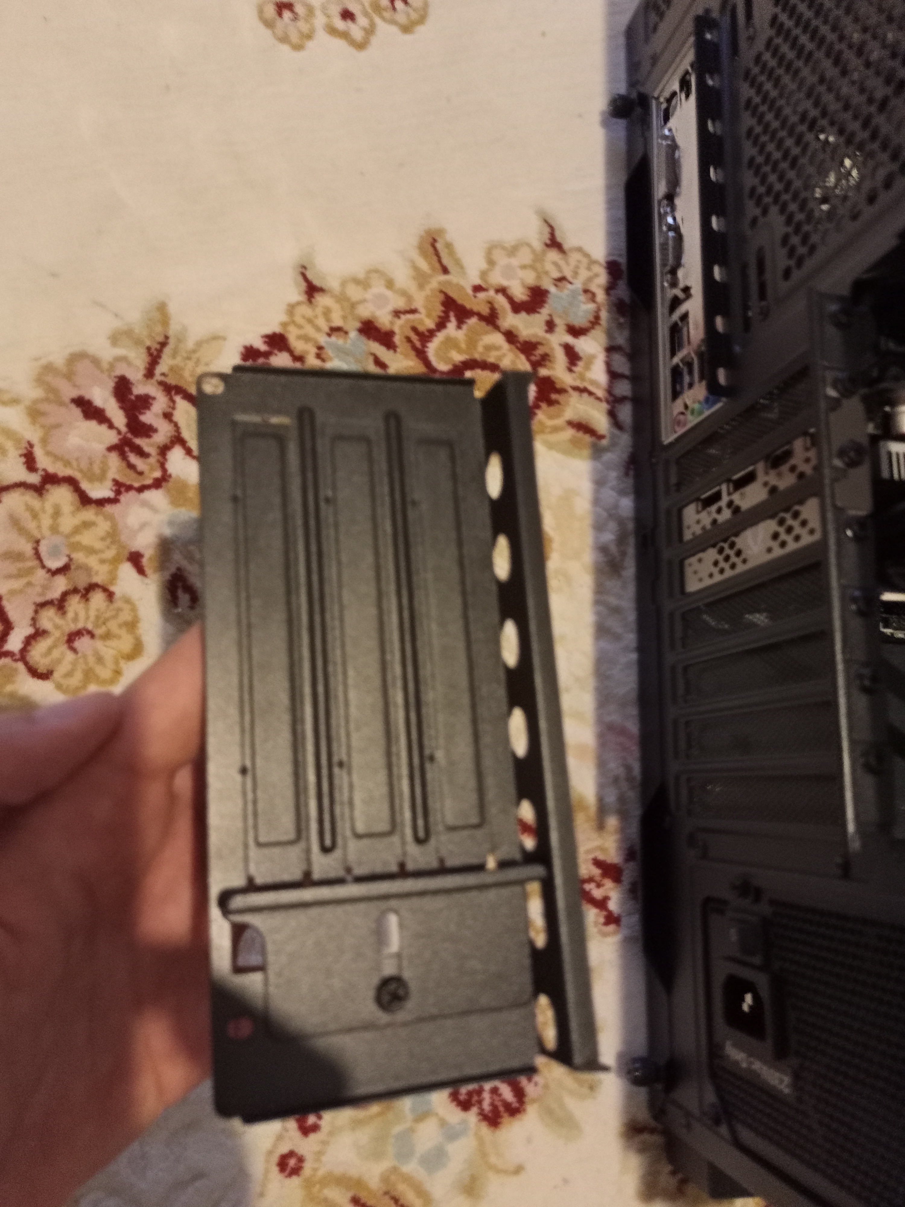

Hocam bu kartı dikey takmak için bir aparat galiba takmasam da olur ama boşluk kalıyor öyle takmayı da beceremedim 😅
Hallettim bunu zor olsa da yanlarından biraz kanırtmak lazımmış vatan çalışanları bunu neden takılı olmadan göndermişler ilginç gerçekten beceremediler mi acaba ne 😅
