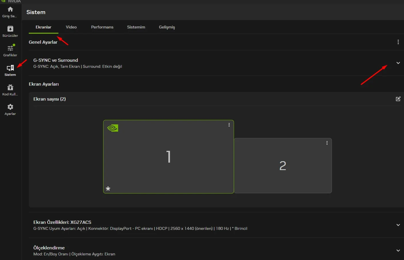

Laptop'ta var mı bilmiyorum. Nvidia Ayarlarında, Sistem kısmına tıkladığında monitör görünüyor. Burada Ekranlar sekmesine gelip altındaki G-SYNC ve Surround yazan yere tıkla. 2.Resimdeki pencereden Tam ekran ve pencereli seçeneği varsa onu aktif et. Bir dene belki düzelir.

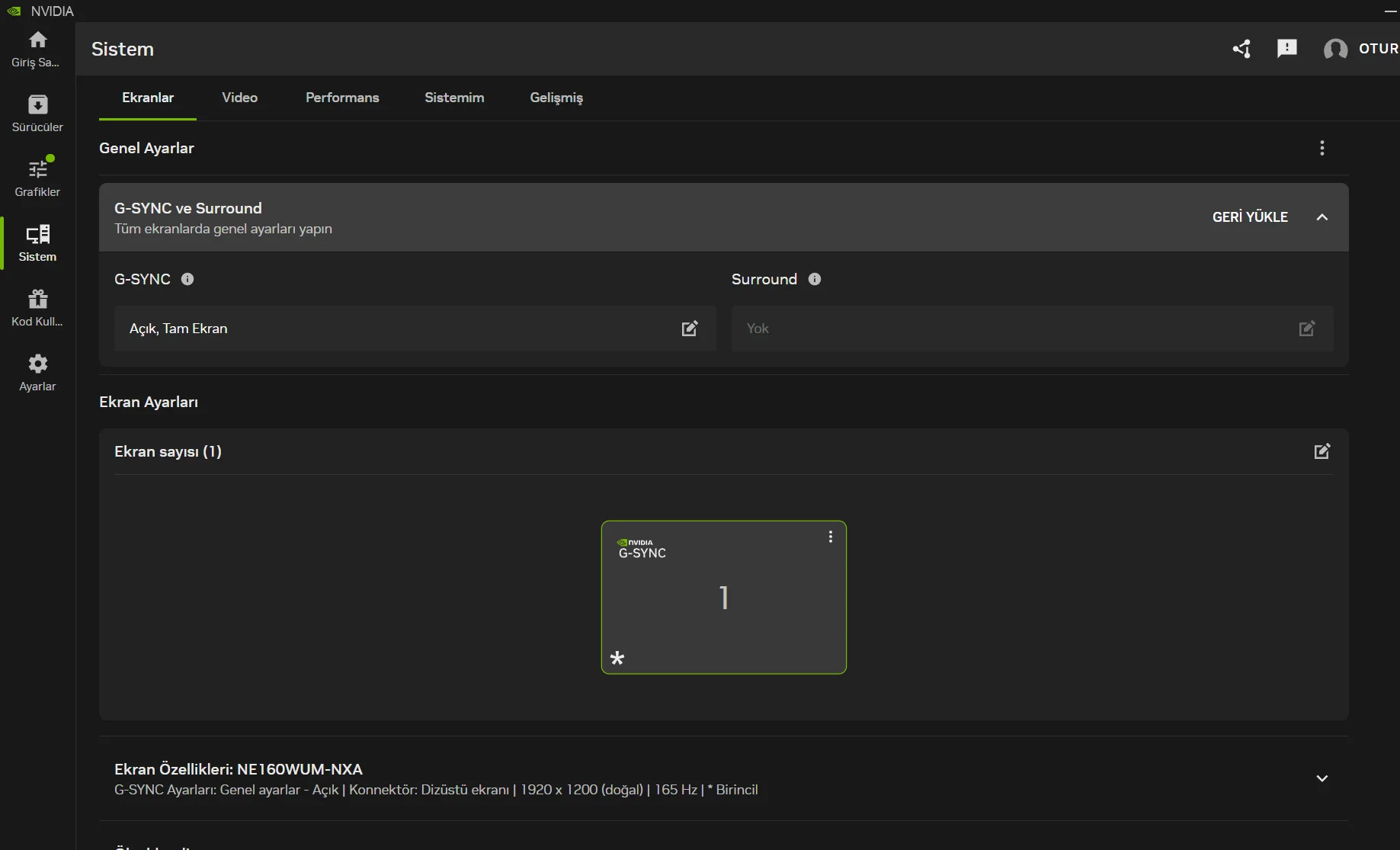

ayarlar bu şekilde doğrumu

onu tam ekran ve pencereli yap. bir dene.

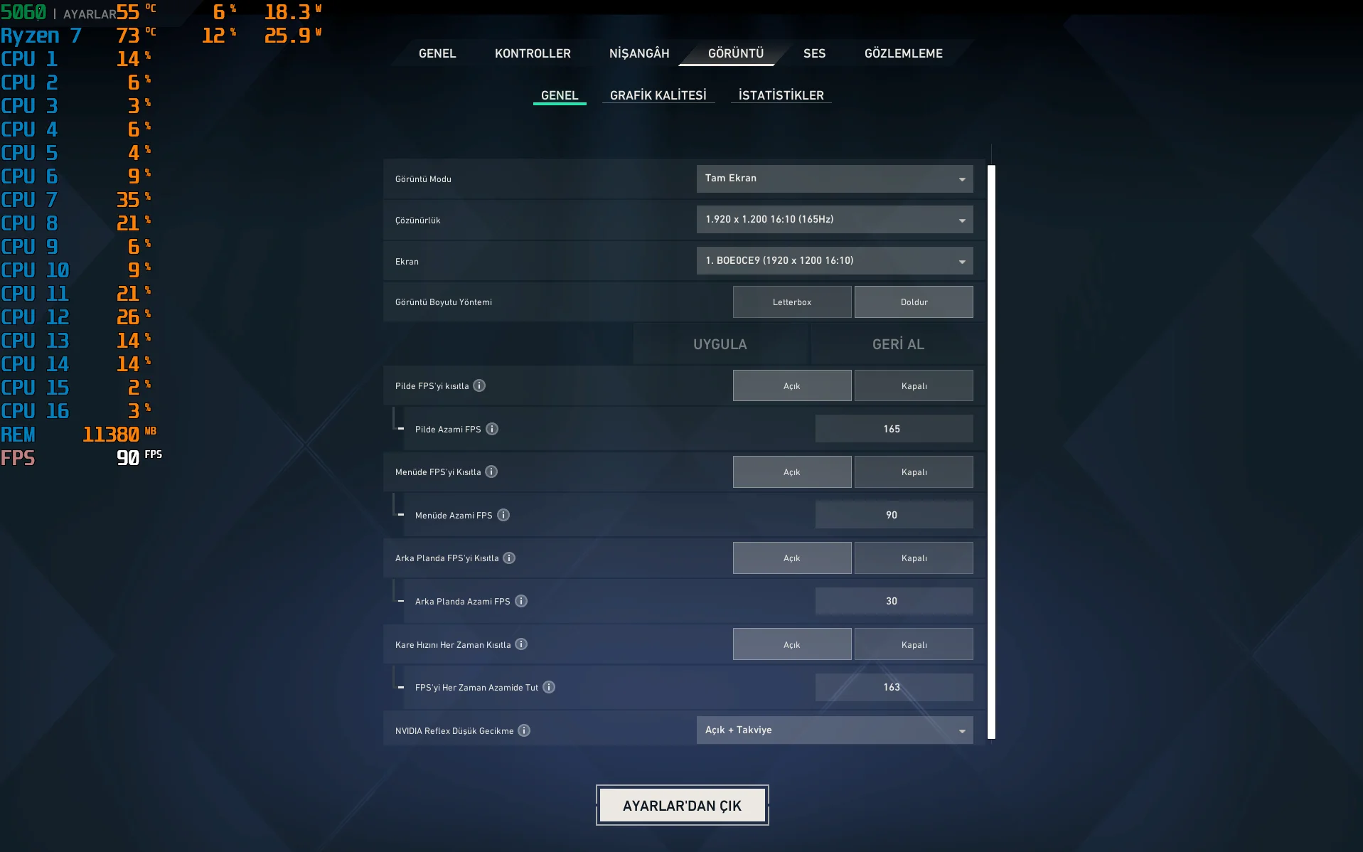

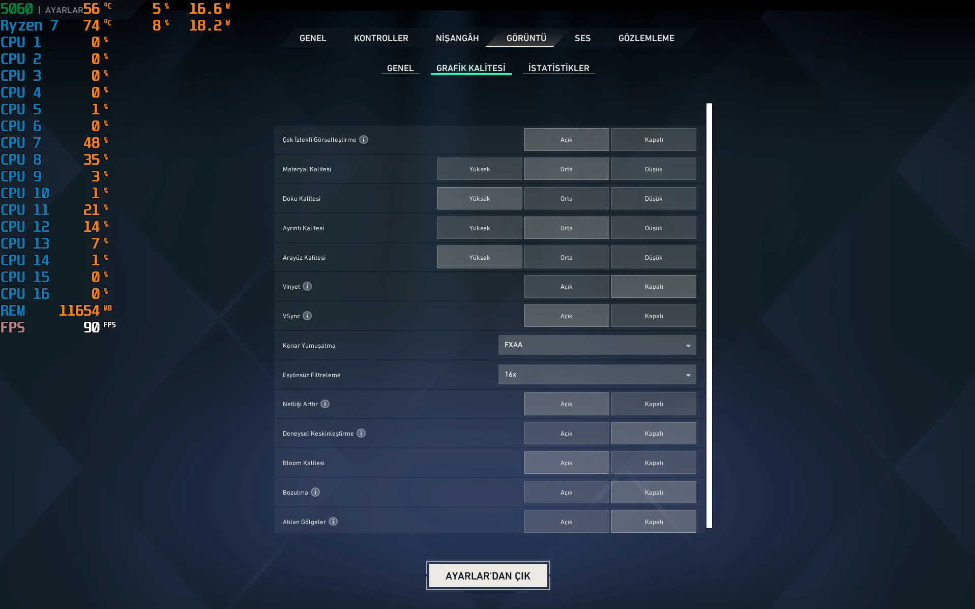

o şekilde deniyeceğim bu arada oyundaki ayarlarımda şöyle
Bu ayarlar şimdiye kadar kullandığım ayarlar. Şimdi sizin dediğiniz gibi vsync kapatım gsynci pencerreli tam ekran yapıcam.

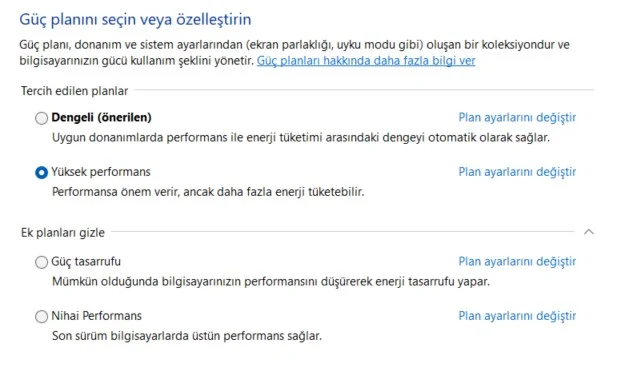

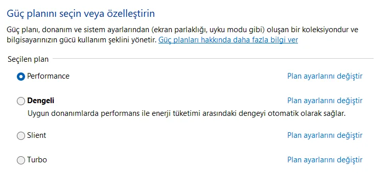

Laptopunu prize takılı şekilde kullan oyun oynarken ve güç planı seçeneğin yüksek performansta (yada nihai performans) mı ona da bir bak. En yüksek performası o zaman verir.

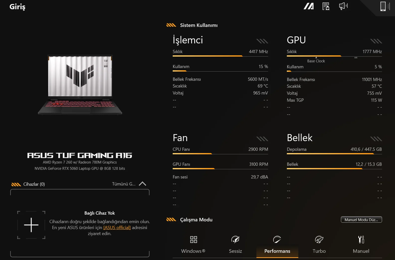

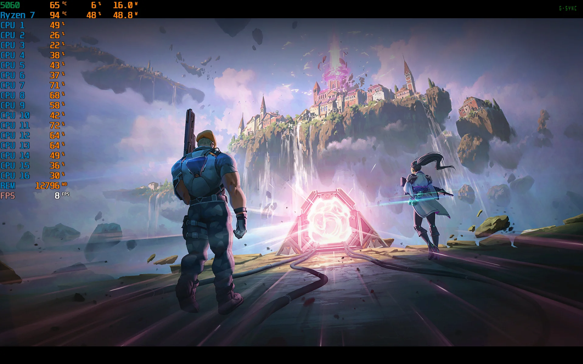

BU ISI DEĞERLERİ ÇOK FAZLA DEĞİLMİ
ArmourCrate üzerinden 4 ayar var sadece nihayi ayar diye bir şey yok ve hep performans seçeneğinde oynuyom ve hep fişe takılı cihaz
oyun oynarken gpu 75 lere geliyor cpu ise 95 lere sürekli geliyor lar bu sıcaklığa
