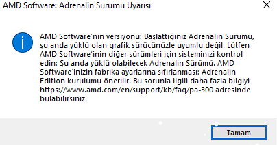

Geçenlerde bir konu açmıştım. PSU'dan 12v voltajını HWmonitorden görüp buraya yazmıştım. Programa göre 11.100'lere kadar bile düşüyor voltaj, min 11.400 olması gerekiyormuş fakat programın kesinliği yok da deniliyor. Yine de program 11.100'lere düştüğünü gösterdiğinde tam o sıralarda sorun nüksediyor, tesadüf olamaz diye düşünüyorum. Bilgisayarımda oyun oynarken ekran no signal ekranına dönüyor yani kapanıyor. Bir süre sonra programlar kapanıyor (DC'deki sesler ekran kapandıktan bir iki dakika sonra falan gidiyor oradan anlıyorum.) Bilgisayarın ışıkları yanmaya devam ediyor, aynı şekilde klavye ve fare ışıkları da yanmaya devam ediyor. Bilgisayarı tekrar açtığımda her zaman olmasa da nadiren ekran kartı programı bozuluyor, sürüm uyuşmazlığı diyor. Aygıt yöneticisinden ekran kartını devre dışı bırakıp geri aktif ettiğimde açılabiliyor anca. Wattman hatasına da benzediğini fark ettim PSU'da mı sorun var yoksa Wattman sorunu mu yaşıyorum kararsızım. İki senedir sorunsuz kullanıyordum, bugünlerde sorun nüksetmeye başladı.
Eğer Wattman hatasına karşın önerilen ayarlamaları yapsam, sorun çözülse bile eğer donanımsal PSU'da sıkıntı varsa ve bundan dolayı ekran kartı kendini korumaya alıp kapatıyorsa daha çok zarar vermiş olur muyum? Yoksa ben o ayarları yapmama rağmen zaten donanımsal sıkıntı varsa yine ekran kartı kendini korumaya alıp bana belli eder mi? PSU'nun da sıkıntılı olabileceğinden, ekran kartı bundan dolayı kendini korumaya alabileceğinden şüpheleniyorum.
