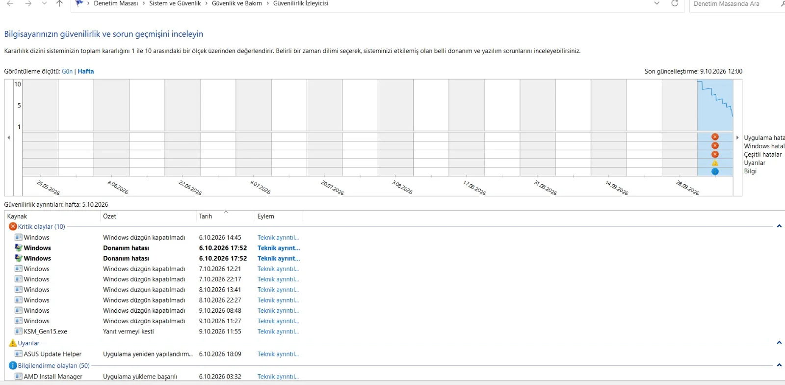

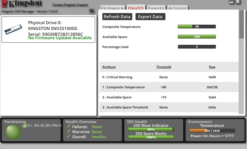

Merhaba arkadaşlar,
Uzun zamandır uğraştığım ve bir türlü çözüm bulamadığım bir problemim var. Laptop'ım ASUS TUF serisi ve daha önce sorunsuz çalışıyordu.
Yaşadığım sorunlar şu şekilde:
  1. Bilgisayarın açılışta takılması: Bilgisayarı başlattığımda bazen ASUS logosunda kalıyor ve Windows'a geçmiyor. Bu durumda güç tuşuna yaklaşık 10 saniye basılı tutarak bilgisayarı zorla kapatıp yeniden başlatmam gerekiyor. Bazen bu işlemi birkaç kez tekrarlamam gerekiyor.
  2. İkinci SSD'nin kaybolması: Laptop'ın kendi içinde gelen bir C sürücüsü var. Daha sonradan Kingston marka bir SSD ekleyerek D sürücüsü olarak kullanmaya başladım. Ancak bazen bilgisayarı açtığımda D sürücüsü hiç görünmüyor. Tekrar görünmesi için bilgisayarı birkaç kez yeniden başlatmam gerekiyor.
  3. Uyku modundan sonra kapanması: Bazen laptop'ın başından ayrıldığımda bilgisayar uyku moduna geçiyor. Bir süre bekledikten sonra geri döndüğümde ise uyku modunda olmak yerine tamamen kapanmış oluyor.
Sorunları çözmek için Windows'a format attım ancak hiçbir değişiklik olmadı.
Bu sorunların SSD'den, BIOS'tan, güç yönetimi ayarlarından veya başka bir donanım probleminden kaynaklanıp kaynaklanmadığını anlamaya çalışıyorum.

  1. Biosa girip boot kısımında "full screen logo" seçeneği varsa kapat. Asus logosu yerine siyah dos ekranı göreceksin. Belki o ekranda bir şey yazıyordur nerede takılı kaldığını anlamak için.
  2. Kaybolan ssd sorunu bende de var. Çözümünü bulamadım ama restart değil de pc yi kapatıp tekrar açınca geliyor m2 ssd.
uyku durumunda kapanma benim laptopta da vardı. Güç seçeneklerinden kendi yaptığım profilleri kaldırıp, kararı laptop versin diye dengeliye alınca sorunum çözüldü. Başka ne denersem deneyim, hiçbir seçenek düzeltmedi bunu. Bir de, laptopun kontrol merkezi uygulamasında derin uyku, deep sleep gibi bir ayar varsa, onu da devre dışı bırakın.

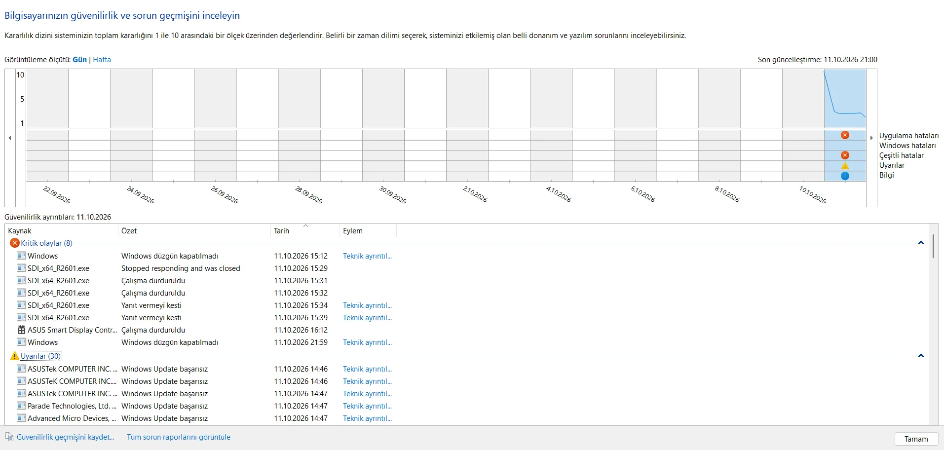

attığınız link ile format attım fakat tekrar başlangıç hatası alıyorum ve onarıma geçiyor, anlamadım neden oluyor. Sanırım D yi göremediği zaman hata veriyor çünkü D gözükmüyo tekrardan. Bu hatayı her zaman almıyorum fakat aldığım zamanda D gözükmüyor. Sorun nerede anlayamadım
güvenirlik geçmişinde şöyle şeyler var
