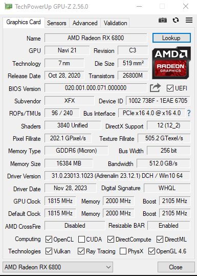

benim bios sürümümü internete yazınca rx6900xt çıktı
linkte belirttiğim de buydu, bu xfx rx6800 merc modeli için, benimki swft. Sorun olur mu bilmiyorum
Direkt GPU-Z'nin ekran görüntüsünü atabilir misin? Benim attığım yanlış duruyor.
Şuan sendeki olan bu olması lazım. https://www.techpowerup.com/vgabios/246340/246340
benim de anlamadığım bir şekilde burdaki bios farklı, ben radeon software dekini yazmıştım ilk mesajımda
    50.9 KB · Hit: 94
sorun biraz uzun ama özet geçecek olursam bazen görüntü gidiyor ve res atmam gerekiyor
bayağı bi kısalttım :d
Bir tane BIOS bulabildim o da az önce gönderdiğim şuanda kurulu olan hocam. Kendi sitesine de bakayım dedim ama Downloads kısmı boş duruyor. Bir de ekran kartının üstünde Switch olacak onu değiştir bakalım bir de.
