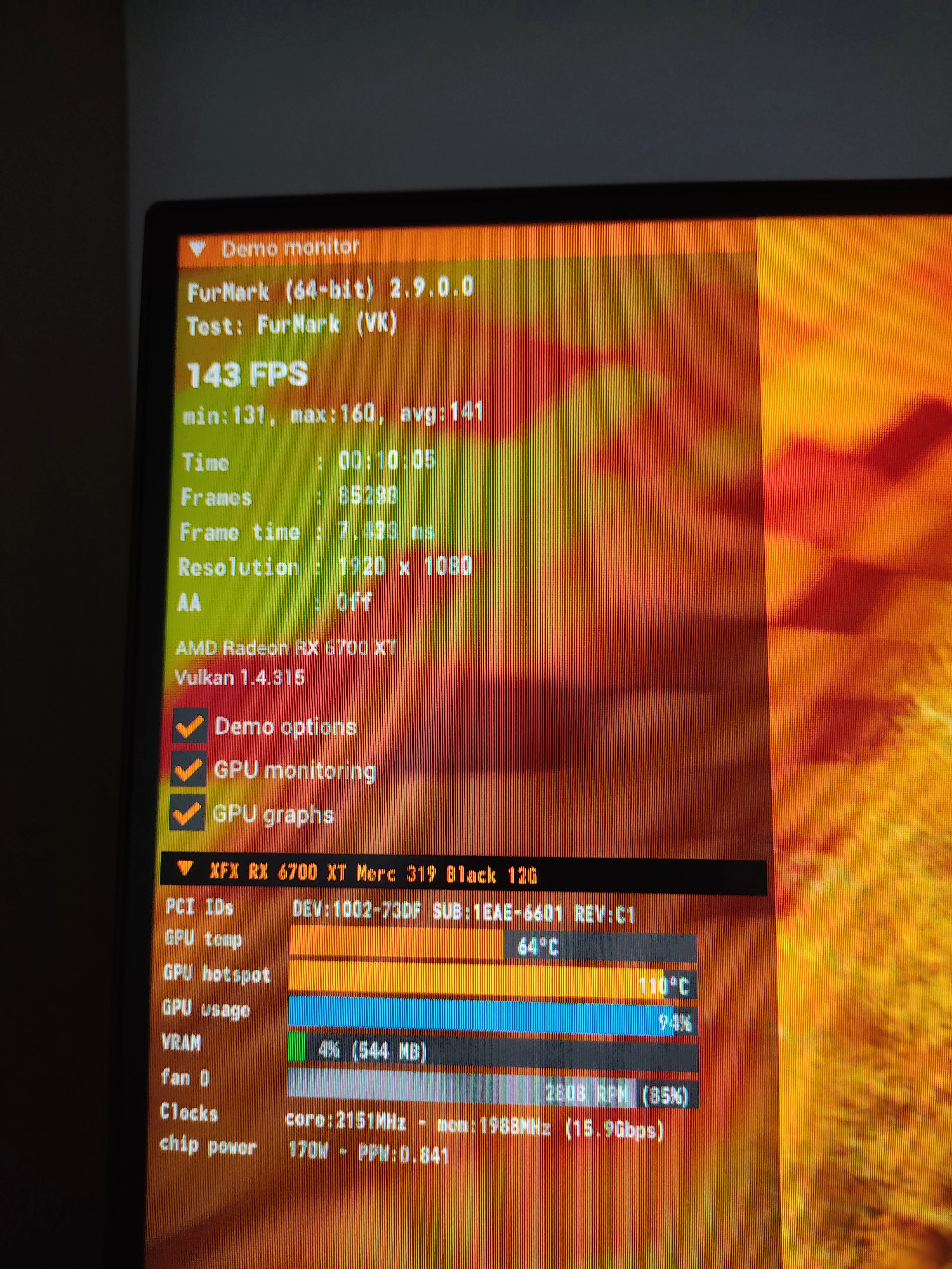

Merhabalar, bir sistem aldım ikinci el. Cüzdanımgüvende ile aldım. Sistemi furmarkta sokayım dedim bir anda sesi çok fazla çıkmaya başladı. Normal sıcaklık 63 derece ama hotspot 110 derece olarak gösteriyor. Ve sesi de çok fazla çıkıyor. Satıcı mining yapmadığını söylüyor, güvenlik etiketleri de üzerinde duruyor. Normal mi?

normal değil maximum 80-85 olmalı ve fanlar %85 te bakım yapılması gerek.

bende powerclolorun 3 fanlı rx6700xt kartı var ve max 79-80 görüyor senin sıcaklıklar hiç normal değil
Fanlar %85te duruyor evet ama hotspot böyle onu anlamadım. Acaba macunla falan mı alakalı?
macun değil de termal padlerden sanırım. Fanlar çok yüksek devirde soğuk olsun diye özellikle mi 85 e getirdiniz?
Bakım zamanı gelmiş, macun değişmek lazım.
Benim 7700XT 90 ı gördü aklım çıktı. 100 fazla ya kesinlikle.
pedleri ve macunu yenilet. 110 ne çay demlenir bildiğin
