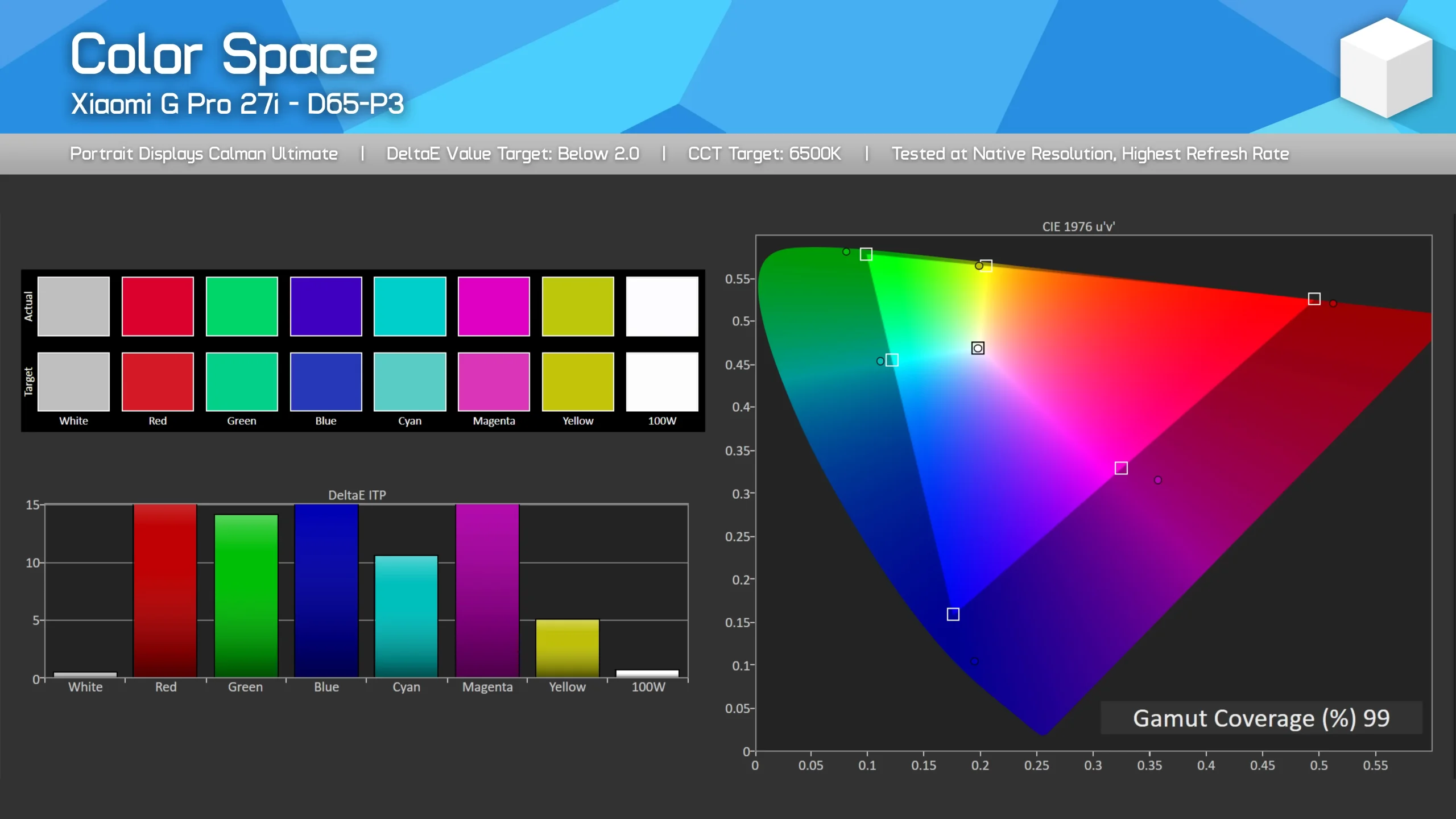

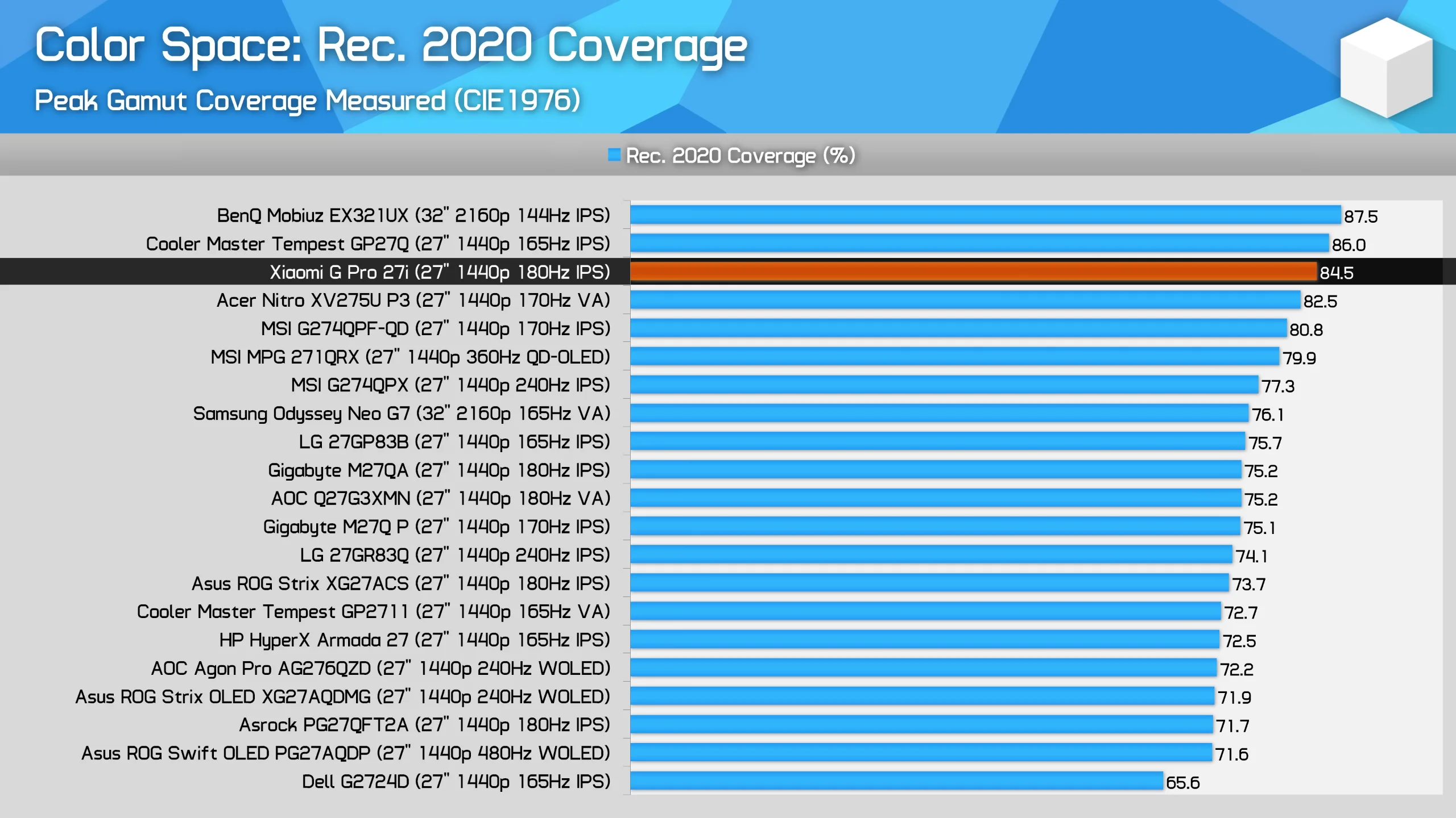

Renk gamutu
%99 DCI-P3, %97 Adobe RGB ve %84.5 Rec 2020 ile üst düzey bir renk gamutu var. Renk doygunluğu açısından en iyi modellerden.

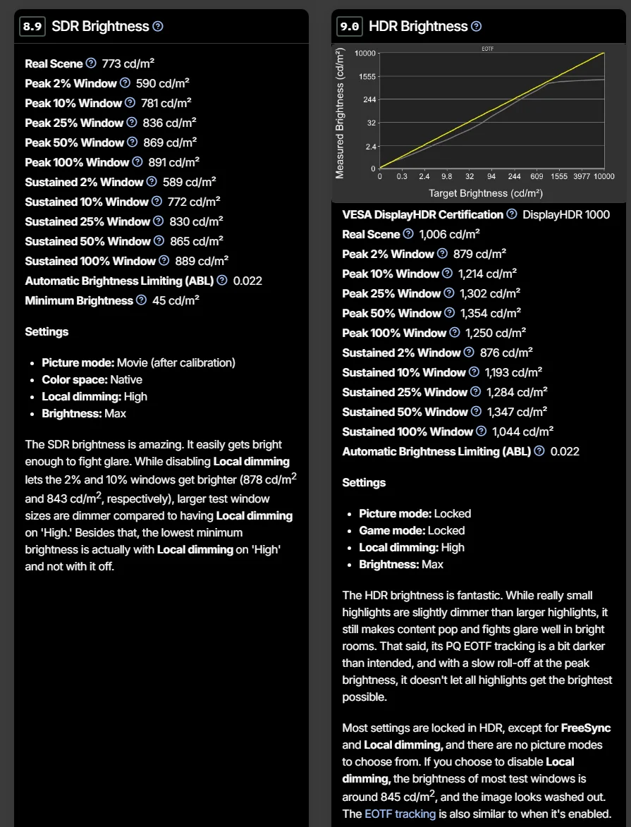

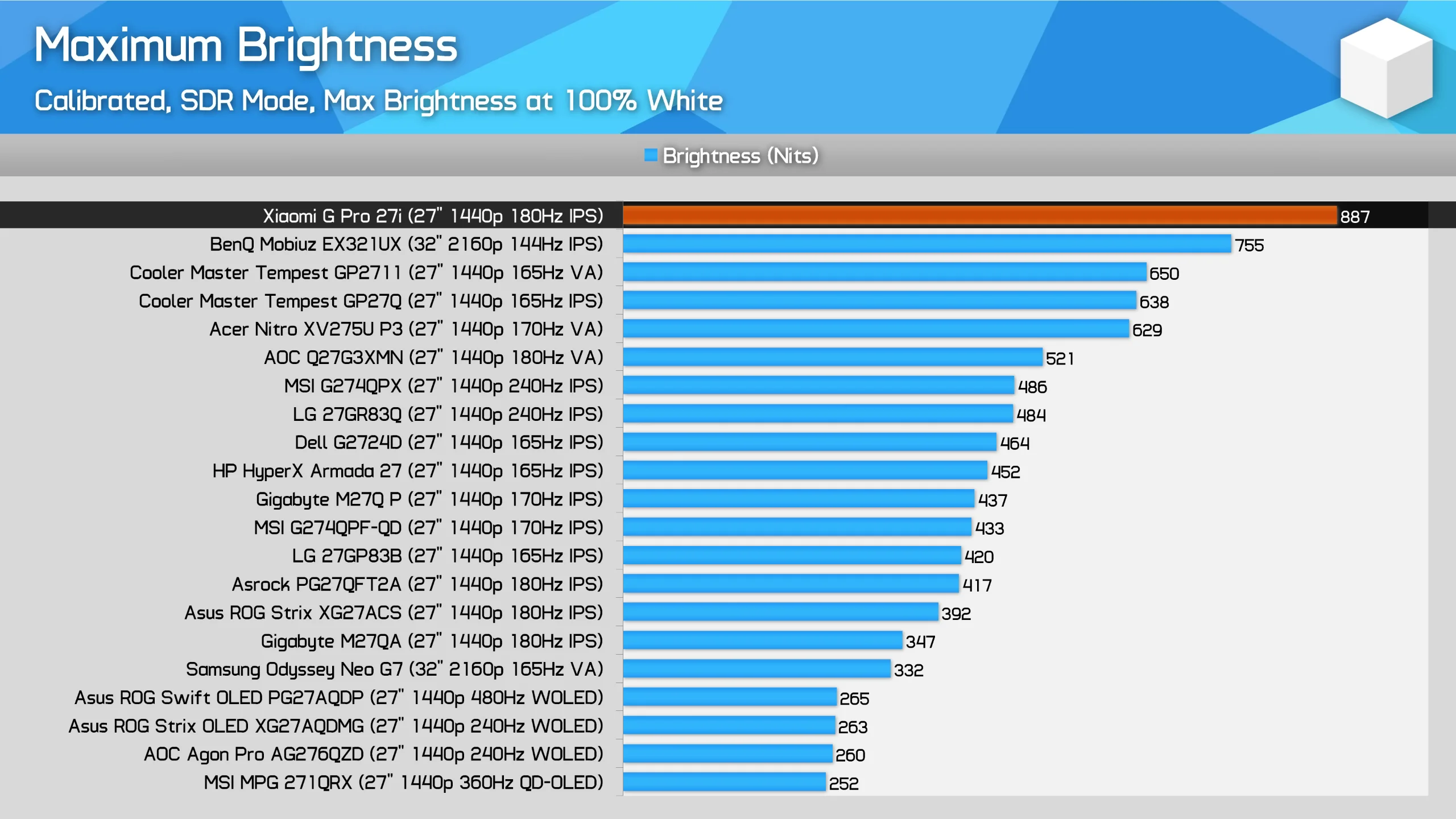

SDR ve HDR Parlaklık
Parlaklık açısından muazzam, maksimum parlaklığı aşırı yüksek. Maksimum beyaz parlaklığı 887nit, gerçek sahne parlaklığı ise 773nit çıkmış. Yani bir şeyler izlerken falan 773nit parlaklığa sahip. Üniteden üniteye biraz sapmalar olabilir. Minimum parlaklık ise bir incelemede 45nit, diğerinde ise 50nit çıkmış. Minimum parlaklık nispeten düşük, yani gece vakti kullanım içinde uygun diyebiliriz.
HDR parlaklığı performansını merak edenler için rtings yorumunu kopyala yapıştır bırakıyorum:
HDR parlaklığı harika. Küçük vurgular, büyük vurgulara göre biraz daha sönük olsa da, yine de içeriğin öne çıkmasını sağlıyor ve aydınlık odalarda parlamayı iyi bir şekilde engelliyor. Bununla birlikte, PQ EOTF izleme özelliği beklenenden biraz daha karanlık ve en yüksek parlaklıkta yavaş bir düşüşle, tüm vurguların mümkün olan en parlak seviyeye ulaşmasına izin vermiyor.

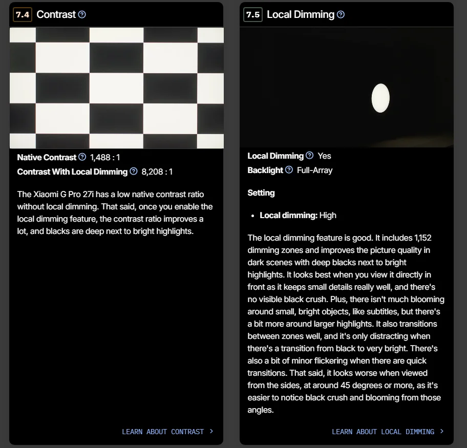

Kontrast oranı
Kontrast oranı yerel karartma kapalı IPS ortalamasının üstünde. 1400:1-1500:1 civarı kontrast oranı var. Yerel karartmayı açtığınızda 8200:1 seviyesine geliyor ki bu VA panellerin 2.5-3 katı civarına denk geliyor. IPS ortalamasının ise 8 kat daha fazlası. Siyahlar gerçek siyaha yakın gözükecek. Yerel karartma açıkken LCD monitörlerde arka ışık daha belirgin hale geliyor, bu sorun Blooming'e sebep oluyor. Bu modelin blooming performansı iyi.

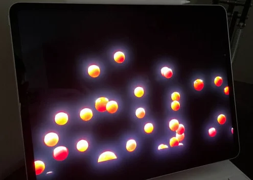

Blooming sorunu örnek:
Rtings yorumunu da bırakıyorum:
Yerel karartma özelliği iyi. 1.152 karartma bölgesi içeriyor ve parlak ışıkların yanında koyu siyahların olduğu karanlık sahnelerde görüntü kalitesini iyileştiriyor. Küçük ayrıntıları gerçekten iyi koruduğu ve gözle görülür bir siyahlık baskısı olmadığı için doğrudan önünüzden baktığınızda en iyi görünümü veriyor. Ayrıca, alt yazılar gibi küçük, parlak nesnelerin etrafında çok fazla bulanıklık yok, ancak daha büyük ışıkların etrafında biraz daha fazla bulanıklık var. Ayrıca bölgeler arasında iyi geçiş yapıyor ve yalnızca siyahtan çok parlaklığa geçiş olduğunda dikkat dağıtıyor. Hızlı geçişlerde biraz hafif titreme de var. Bununla birlikte, yanlardan, yaklaşık 45 derece veya daha fazla açıdan bakıldığında daha kötü görünüyor çünkü bu açılardan siyahlık baskısını ve bulanıklıkları fark etmek daha kolay.

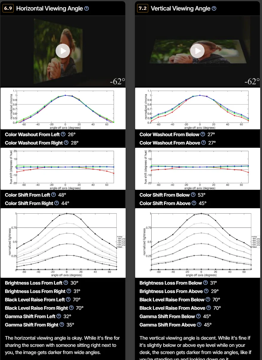

Görüş açıları
Görüş açıları birazcık zayıf, yan yana birisiyle izlemek için uygun ama geniş bir açıdan bakarsanız görüntü biraz daha karanlık oluyor.

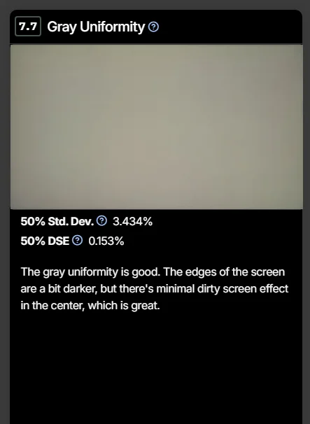

Gri tekdüzelik
Gri tekdüzelik çok iyi, ekranda minimal düzeyde kirli ekran efekti var.

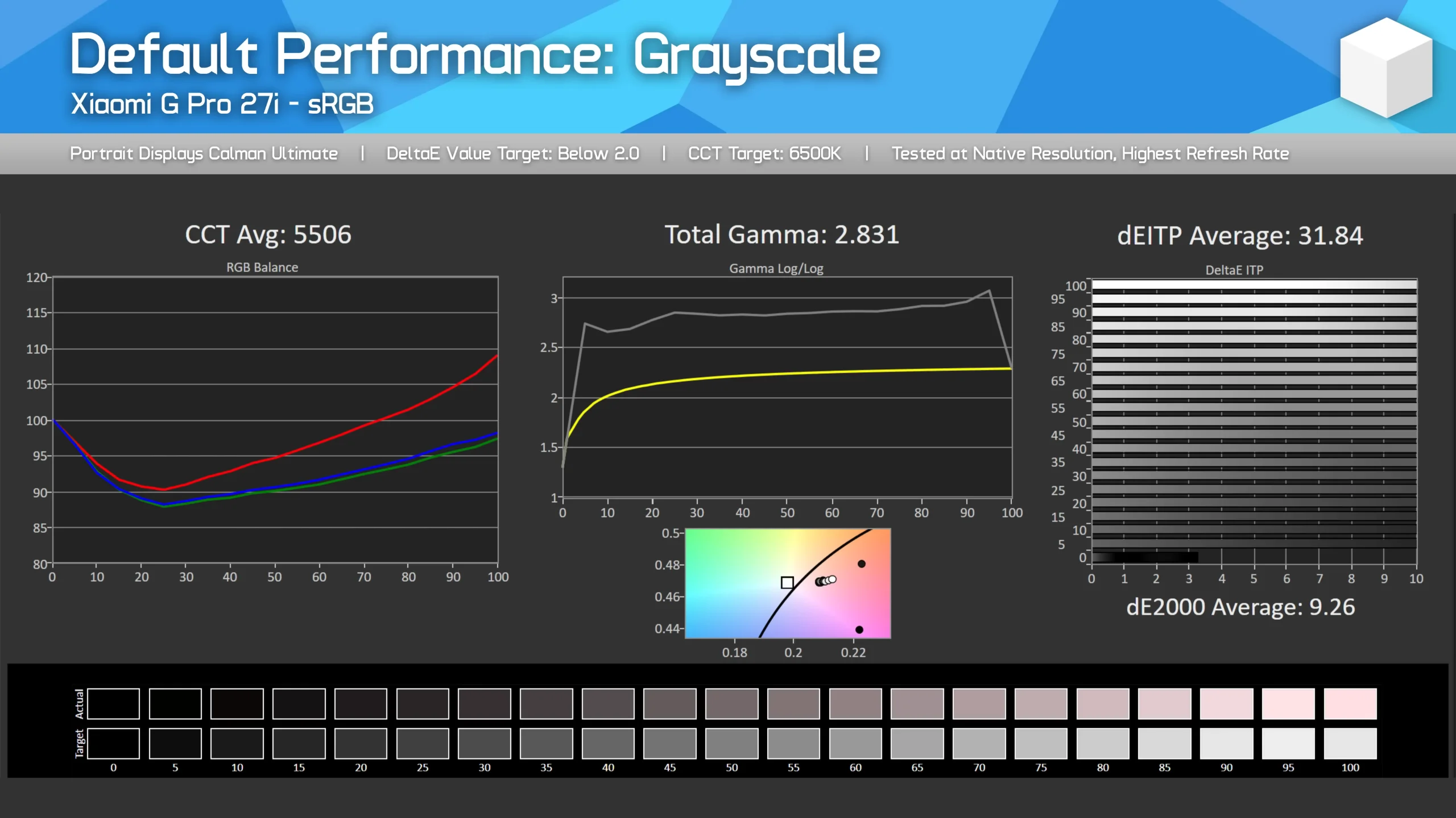

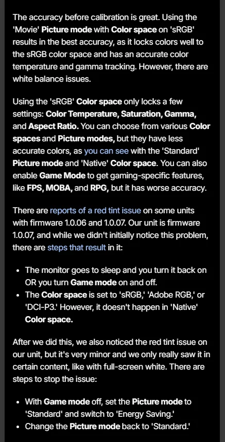

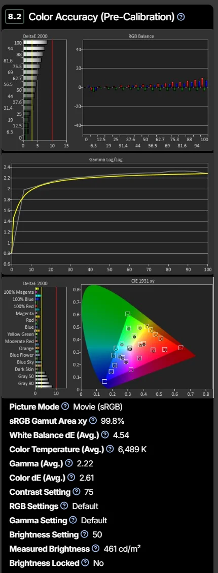

Renk doğruluğu
Bu test monitors unboxed da bulunan modele ait. Renk doğruluğu üniteden üniteye göre değişecektir fakat biraz bilgi vereyim. sRGB modunu kullanmak bu modelde renk sıcaklığı, gamma ve doygunluk gibi ayarları kilitler. Ayrıca sRGB modda beyaz renk yanlıştır. Bunu düzeltmek için geniş gamut modunu kullanmanız gerekir, ki çoğu kişide geniş gamut modunu kullanmayı tercih eder fakat bazı içeriklerde örneğin video izlerken insan teni aşırı doygun gözükebilir. sRGB mod bunu düzeltir ama, dediğim gibi beyaz dengesi yanlıştır. sRGB modda gözle görülür kırmızılık sorunu varmış bu ünitede. Gamma ise berbat çıkmış. Ekran olması gerekenden çok daha karanlık gözükecek. Ayrıca renk sıcaklığı 5506k ile kötü.
Yeni ünitelerde Firmware sürümü güncellenmiş, bu sayede kırmızılık sorunu minimize edilmiş fakat monitörde ürün yazılımı güncellemesi yapılamıyor. Yani fabrikadan size nasıl geldiyse öyle. Siz güncelleyemiyorsunuz.
Rtings de bulunan modelin renk doğruluğu
Rtings de bulunan modelde de beyaz dengesi yanlış çıkmış ama gammayı oldukça iyi takip ediyor. Renk doğruluğu ortalama 2.61 dE ile fena değil. Üretkenlik için uygun değil ama normal kullanımda sorun olmaz. Renk sıcaklığı iyi çıkmış.
Rtings kırmızılık sorunu için bilgilendirme
1.0.06 ve 1.0.07 yazılım sürümlerine sahip bazı cihazlarda kırmızı renk tonu sorunu yaşandığı bildiriliyor. Bizim cihazımızın yazılımı 1.0. 07 ve bu sorunu ilk başta fark etmesek de, bu soruna yol açan adımlar şunlar:
Monitör uyku moduna geçer ve siz onu tekrar açarsınız VEYA Oyun modunu açıp kapatırsınız.
Renk alanı 'sRGB', 'Adobe RGB' veya 'DCI-P3' olarak ayarlanmıştır. Ancak bu, 'Yerel' Renk alanında gerçekleşmez .
Bunu yaptıktan sonra, ünitemizde kırmızı renk tonu sorununu da fark ettik, ancak bu çok küçük bir sorundu ve yalnızca belirli içeriklerde, örneğin tam ekran beyaz gibi, gördük. Sorunu gidermek için şu adımları izleyin:
Oyun modunu kapalıyken, Resim modunu 'Standart' olarak ayarlayın ve 'Enerji Tasarrufu'na geçin.
Resim modunu tekrar 'Standart'a çevirin.

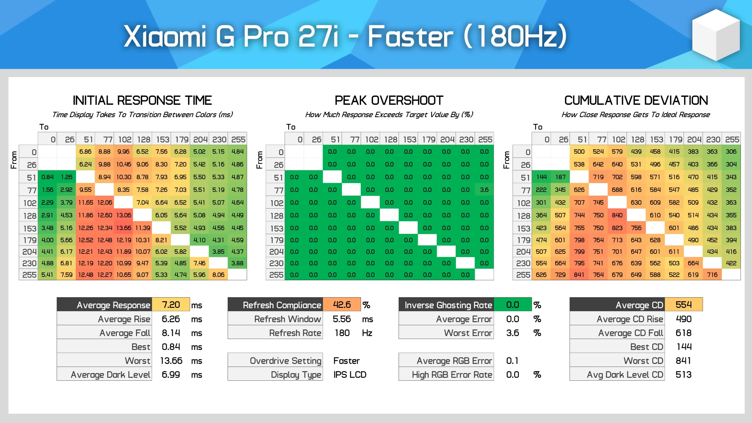

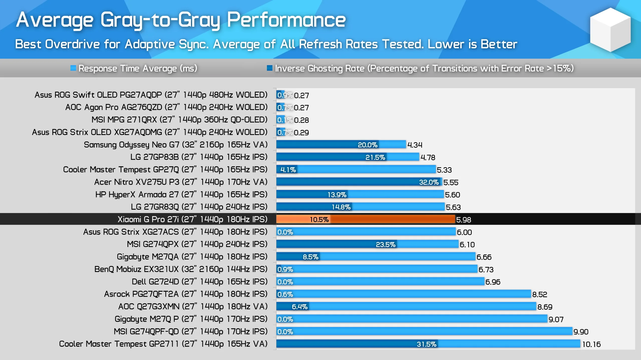

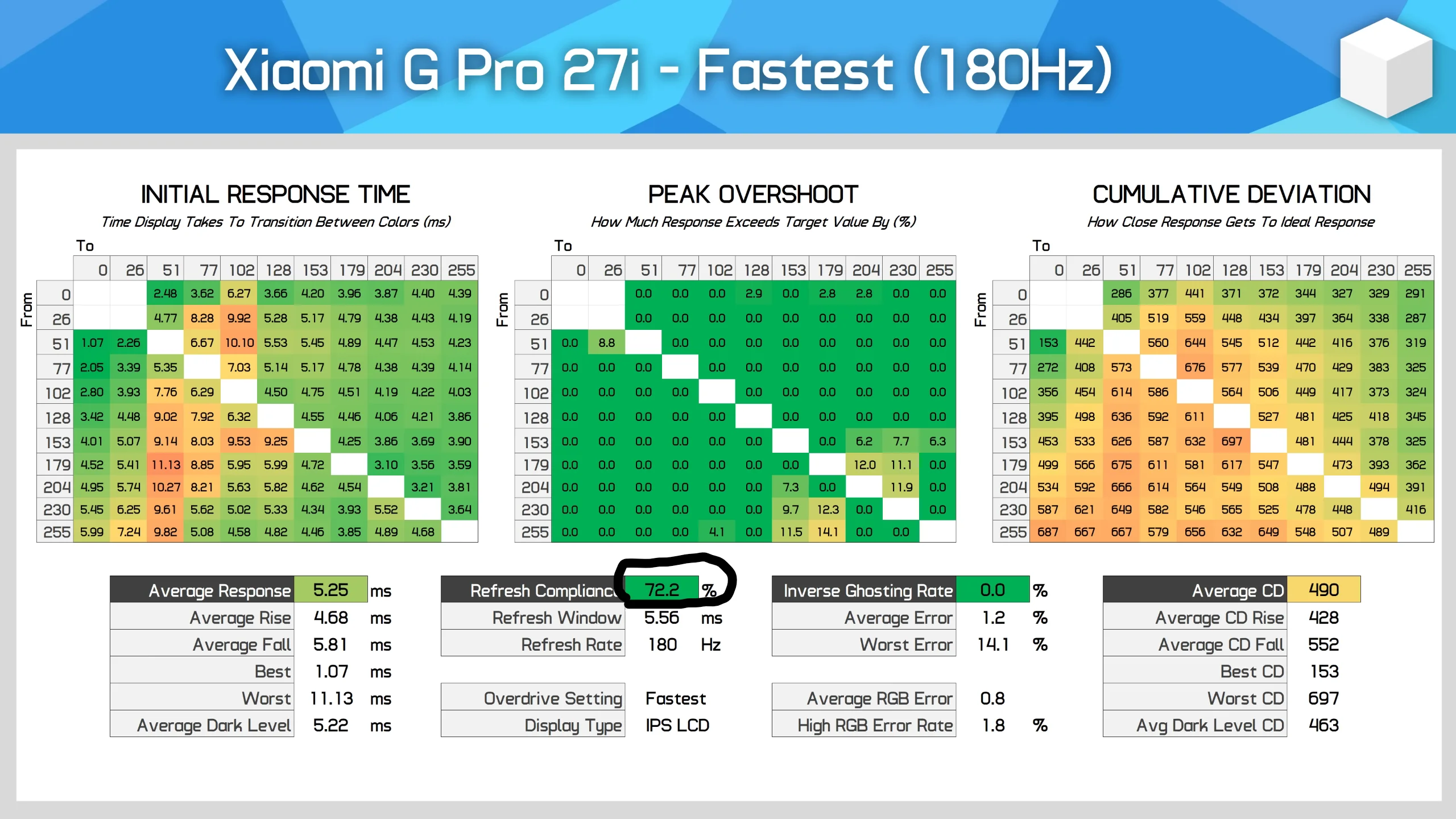

Tepki süresi
144Hz ve üstünde fastest modu en iyi performansı verirken 144Hz ve altında faster modu en iyi performansı veriyor. İkide bir ayar çekmek istemiyorsanız faster modu en dengelisi. 144Hz altında fastest modunu kullanmanızı önermem çünkü overshoot sorunu oluyor.
180Hz gibi hissettirmesi için monitörün 5.6ms ve daha düşük tepki sürelerine sahip olması gerekir. Faster modunda yenileme sıklığı %42 civarı olduğu için 180Hz gibi hissettirmeyecek. Çünkü 1000/180 yaptığımızda yaklaşık 5.6ms tepki süresine sahip olması gerekir ki 180Hz gibi hissettirsin. Faster modunda ise 5.6Ms'e yaklaşamıyor bile. Hatta birçok alanda 10-12ms falan görüyor.​
Fastest modunda ise ortalamada 5.25ms görse de her alanda bunu sağlayamıyor. 7-11ms civarı gördüğü yerler var. Yenileme sıklığı %72 civarı çıkmış, iyi diyebiliriz. OLED'lerde bu %100 oluyor çünkü hemen hemen hepsi 2ms ve altı tepki süresine sahip. Bu yüzden 500Hz bile olsa 1000/500=2ms olacağı için yine bu gereklilikleri sağlayabiliyor. Tabii 500Hz üstüne çıktığımızda daha da iyi performans gerekecektir fakat konumuz bu değil.

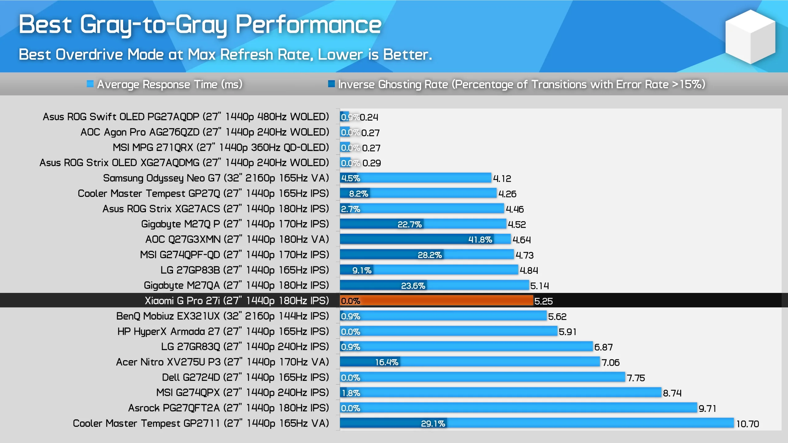

Muadil modellerle kıyaslaması, IPS için orta seviye ama VA monitörlere kıyasla koyu renklerde bariz üstün.​

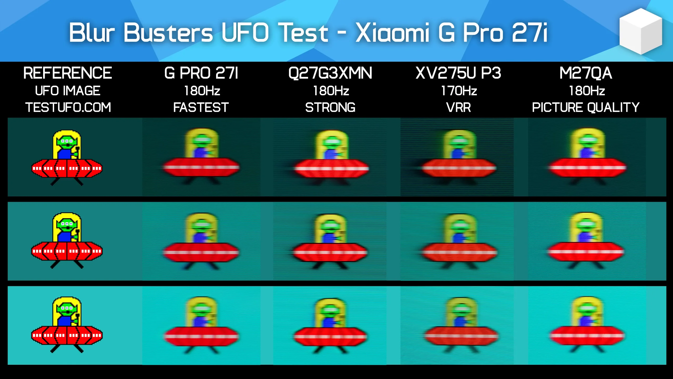

Ghosting testi
Fastest modunda ve 180 FPS aldığınız senaryoda siyah lekelenme ve ghosting çok düşük. Görüntü bulanık bu normal çünkü 180Hz olmasından dolayı böyle. Ne kadar yüksek Hz o kadar iyi hareket netliği. Tabii bir de bunu sağlayabilecek kadar iyi piksel tepki süresine ihtiyacı var.

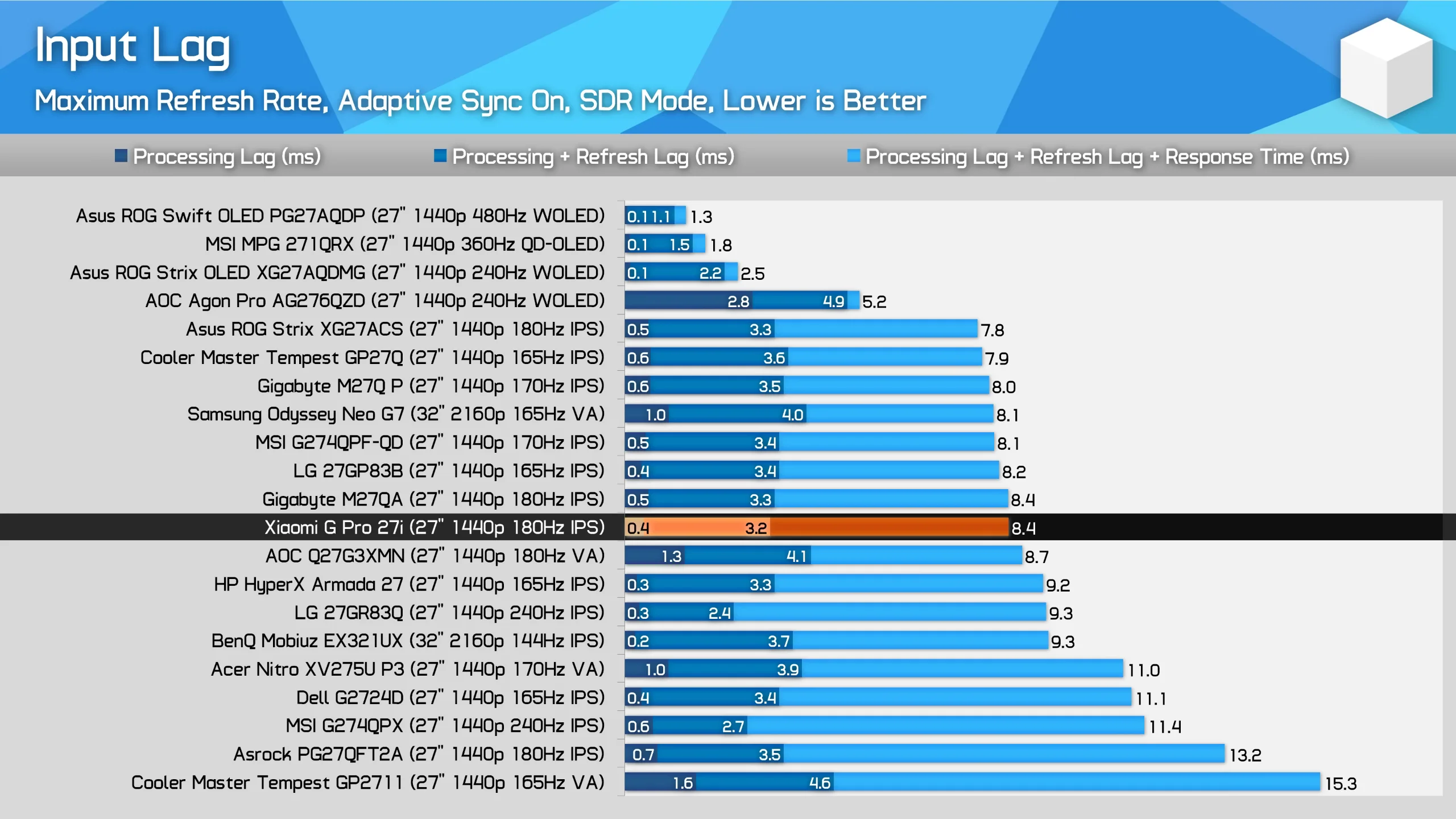

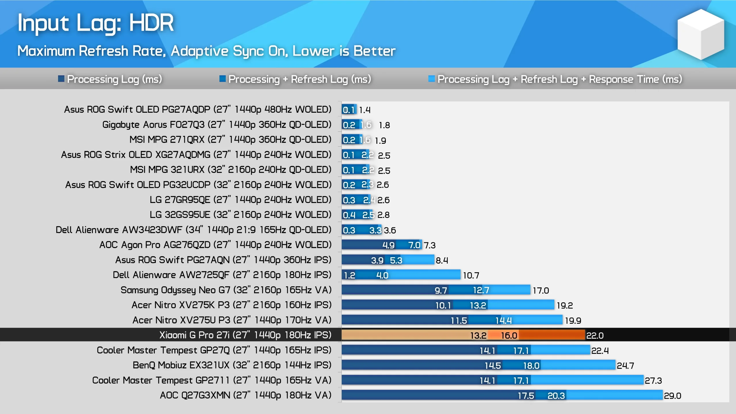

Giriş gecikmesi
Giriş gecikmesi yerel karartma kapalı ortalama, ne kötü ne çok iyi farklı bir deneyim sunmuyor. Rahatsız olacağınız kadar yüksek değil.​
HDR modda yerel karartma açık giriş gecikmesi yüksek, diğer MiniLED monitörlerde böyle. Bu yüzden normal bir durum, yapacak bir şey yok. En azından muadillerinden daha kötü değil. Aynı seviyelerde.

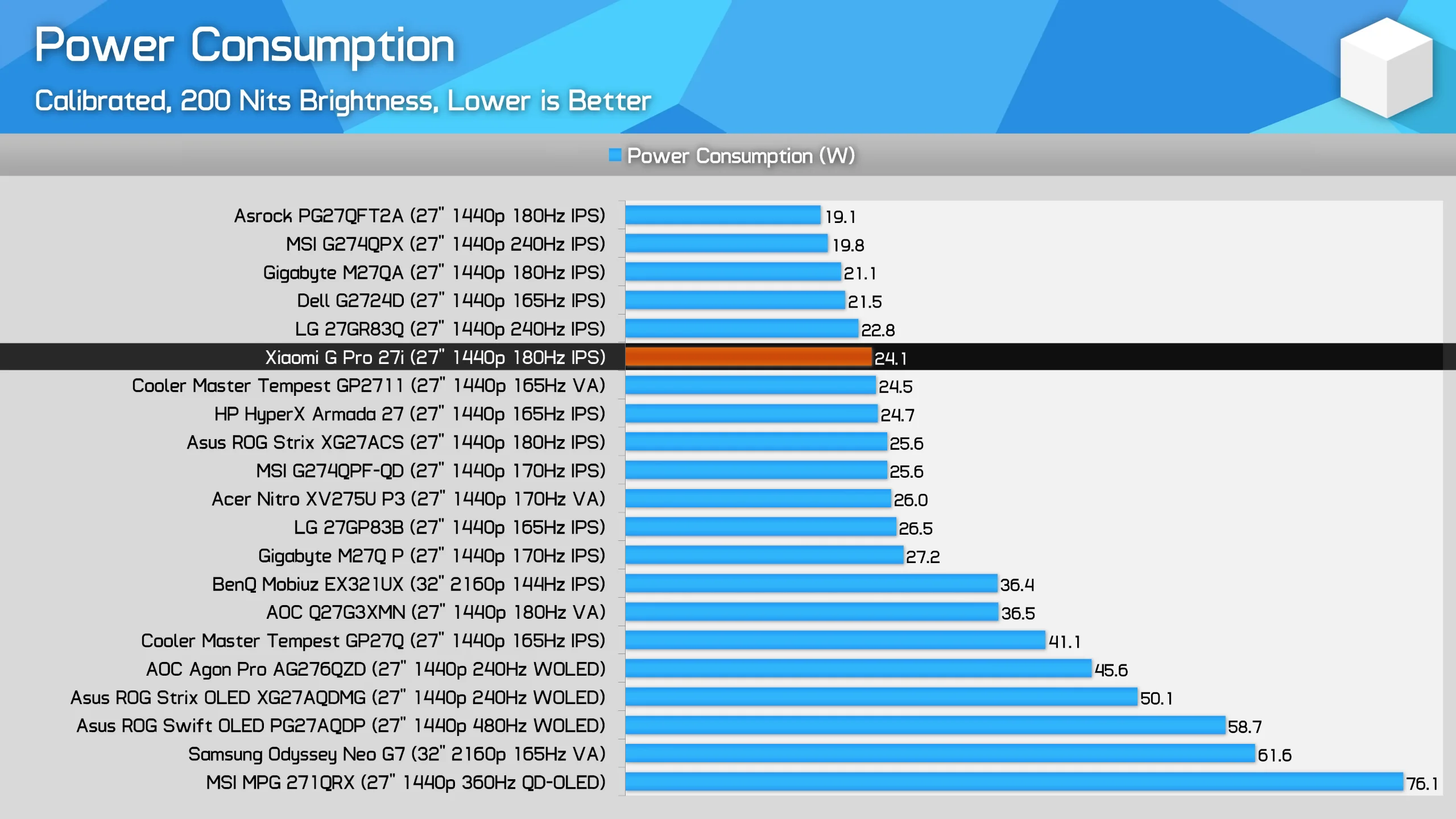

Güç tüketimi
Güç tüketimi sizin için ne kadar önemli bilmiyorum ama güç tüketimi oldukça düşük, bu açıdan bayağı iyi.

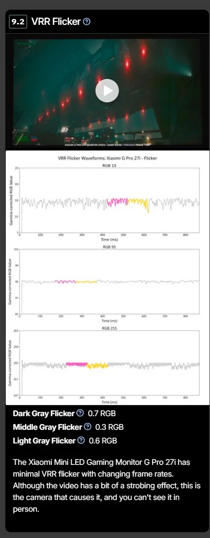

VRR titremesi
VRR titremesi nedir? VRR titremesi G-Sync veya FreeSync açıkken oyun esnasında kare hızınız sürekli dalgalanıyorsa parlaklığın sürekli değişmesi sorununa sebep oluyor. Bu modelde VRR titremesi minimum düzeyde.

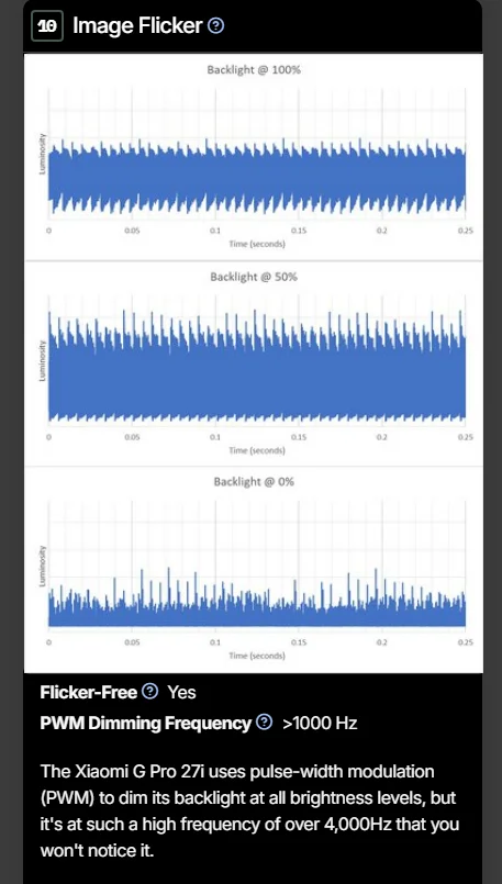

Arka ışık titremesi
Arka ışık titremesi PWM bulunduran modellerde olan bir sorun. Genelde çoğu monitör flicker free yani titreşimsizdir ama bazı modellerde bu sorun vardır. PWM bu modelde mevcut, PWM yüksek olduğu için bunu çok yüksek ihtimalle fark etmezsiniz, fakat bu soruna hassas kişilerde baş ağrısına veya mide bulantısına sebep olabilir.

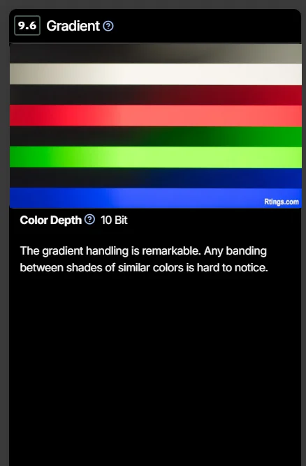

Gradyan performansı
Monitörün gradyan performansı iyi, 10 bitte gözle görülür bir bantlanma sorunu yok.

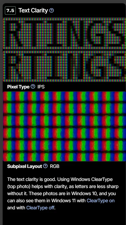

Metin netliği
Metin netliği oldukça iyi, OLED'lerin aksine bu modelde yazılar kötü gözükmüyor.

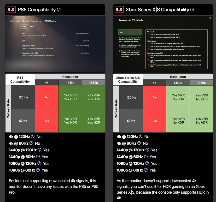

Konsol uyumluluğu
