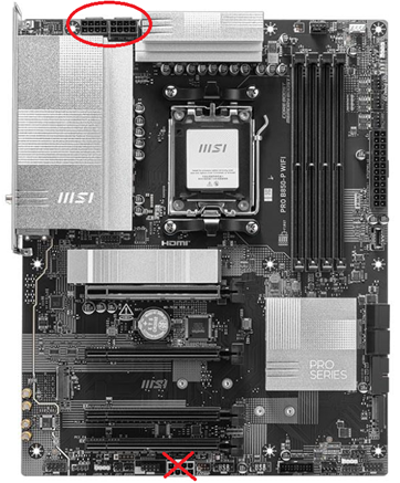

Deneme yaptığım için vida atmamıştım şuan vida atılı hocam, psu girişleri tam olarak nasıl olmalı onu anlamadım , 4 kablo var 2 si uzun 2 si kısa dikkat etmeden taktım ben 2 tanesini , normalde 2 tane yetiyor mu buna 3 tane takmak zorundamıyız ondan da emin olamadım . Zarar görmemiştir herhalde 3 tane ekran kartı slotu vardı ekran kartında ikisini denedim ayrı ayrı.
sizde 2 adet ucu 2 tane 6+2 pine ayrılan bu kablodan var. 2 kablonun da tek 8 pinli olan kısmını psuya bağlıyorsunuz. bu kablolardan 1 tanesinin 2 ucunu ekran kartına bağlıyorsunuz -ki siz zaten yapmışsınız görünüyor. diğerinin ise 1 ucunu ekran kartına bağlıyorsunuz, diğer ucunu ister salıp serbest bırakın, isterseniz klipsleyip kabloya tutturun temiz görüntü olsun.

Anakartta da bu slot için yer var orayı boş mu bırakıyoruz ?

Oraya da aynı görünümlü 8 pinli kablodan 2 adet var. Bunları takıyorsunuz.
gpu kabloları 6+2 şeklinde ayrılabiliyor, cpu kabloları ise 4+4 şeklinde. bu şekilde kablonun üzerinde ismi yazmasa bile ayırt etmek kolay.

Hocam ben bi slot anakartta boş yere taktım ondan eksik kalıyor, anakarta pci 8 pin takılmıyor diyorlar doğru mu acaba ? Anakart MSI PRO B850-P WIFI AMD B850 Soket
anakartınıza baktım aşağıdaki yeni eklenen 8 pini kastettiğinizi anladım. bu slota takmanıza gerek yok. sadece üsttekilere takmanız yeterli. zaten psu ile gelen kablolarda 3. giriş buna ayırabileceğiniz kablo bulunmuyor. eğer alttaki 2 adet pci-e slotlarını dolduracak (network kartı, ses kartı vb) olursanız o zaman sizin psu ile düzgün çalıştığını bildiğiniz bir psu kablosu almanız iyi olur. redditteki bir kullanıcıya göre bu slotlar doldurulduğunda ve alttaki 8 pin bağlantısı yapıldığında faydası oluyormuş.
ekleme: aşağıdaki girişin ismi pcie_power 1 olarak belirtilmiş. gpuya takılan kablodan takılıyor. yeni nesil anakartlarda bu giriş muhtemelen standart olacak gözüküyor.
Burada problem yaşadım bende hocam , çünkü psudan 4 tane pin çıkarmışlar 2 /2 ayarlamışlar bende biri anakart için sandım , anakarta takınca da 3. Giriş ekran kartına yetişmiyor tam olarak o yüzden olmuş olabilir, işten eve geçince güzelce deneyeceğim
