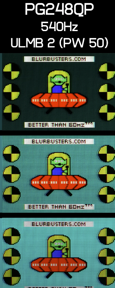

Arkadaşın bir şey bildiği yok. Evet, denildiği gibi Hz yükseldikçe, Hz yükselmesinden gelen kazanç azalıyor. Çünkü:
1000/60=16,6ms
1000/144=6,94ms
1000/240=4,16ms
1000/360=2,77ms
1000/480=2,083ms
1000/540=1,85ms
Gördüğünüz üzere Hz arttıkça yenileme döngüsü düşüş hızı azalıyor. Örneğin 60-144 arası 84Hz kazanımında yenileme döngüsü 10ms hızlanırken 144-240 arası 100Hz'de yalnızca 2.5ms kazanılıyor. Ancak bu demek değildir ki kazanç yok, bu işin yalnızca bir kısmı. Günümüzde üst seviye monitörlerde daima darboğaz Hz'dedir. Yani monitör performansını en çok sınırlayan Hz'dir, tepki süresi değil. 540Hz bile, hatta 480Hz OLED bile hareket bulanıklığı açısından yetersizdir. Dolayısıyla 540Hz TN'de bile strobe vb. teknolojiler kullanılır. Yani ne kadar yüksek Hz alırsanız o kadar yararınıza. Rekabetçide o kadar avantaj elde edersiniz. Şu örneğe bakın mesela:

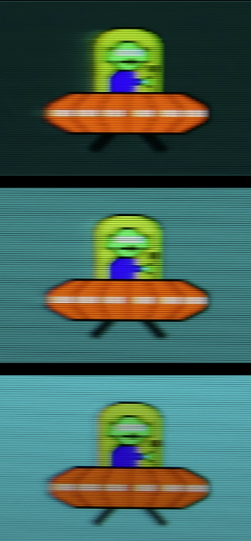

Sol taraf 540Hz LCD, sağ taraf ise 240Hz. Arada fark olmadığını düşünüyor musunuz? Sol taraftakini kullanan adam hareketli cisimleri çok daha az bulanık, çok daha net görecektir. Evet ikisi arasındaki fark asla bir 60-144 değil zira 60 çok çok düşük. Ancak fark yok almayın demek saçmalık.

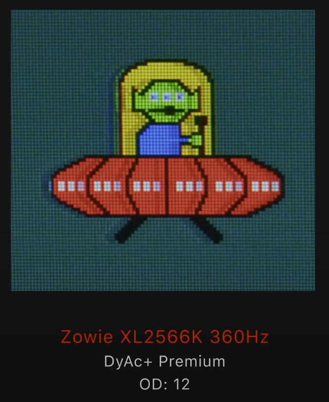

Bir de önce ghosting hakkında şu yazdıklarımı okuyun:
%90'ını da kimse fark etmiyor değil. Fark etmiyor olsa bile bu deneyiminizi olumsuz etkilemediği anlamına gelmiyor. Monitörler böyle bir alan.
Örneğin rekabetçi oyun oynuyorsunuz. Adamla kapışıyorsunuz. Karşidaki adam her hareket ettiğinde monitörün tepki süresi çok yavaş olduğundan olması gerekenden fazla bulanıklaşıyor ve seçmesi zor hale geliyor. Ama siz doğrusunu görmediğinizden, bunun olmaması gereken bir şey olduğunu bile bilmediğinizden fark bile etmiyorsunuz. Sorunun sorun olduğunun farkında değilsiniz. Bir de oyun zaten hızlı, o an bulanık olduğunu bile anlamıyorsunuz aslında. Ta ki doğrusu ile yanlışı yan görene, biri anlatıp neye bakmanız gerektiğini gösterene kadar.
Burada da aynı şey geçerli. Evet siz bakınca fark etmiyorsunuz çünkü anında olup biten şeyler ama bu algılamadığınız anlamına gelmiyor. 360Hz uzun süre kullanıp tekrar 144 geçin farkı o zaman anlarsınız işte. 360'ın daha akıcı, daha net olduğunu fark edersiniz.

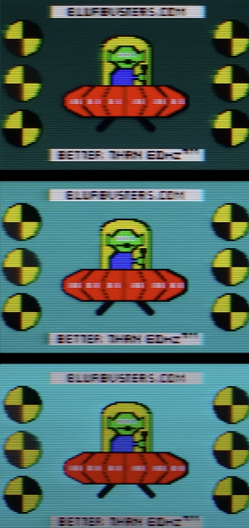

Ek: Eğer 60-144 gibi ya da ondan da fazla kazanç istiyorsanız strobe monitörlerine bakmanız lazım. İyi bir strobe monitörüne baktığınızda ben oyun oynamıyormuşum dersiniz. Örnek:
540Hz'i deneyen e-sporcular, büyük monitör inceleme kanalları hepsi aynı şeyi söylüyor: inanilmaz. Ama bakarsanız örneğin 360 ile arasındaki fark yalnıca 1ms.
Ek2: Eğer yüksek Hz'in maksimum kazancını istiyorsanız tepki süresi çok yüksek modeller bakın. Hz ne kadar yükselirse o kadar düşük tepki süresi gerekir. 500Hz Alianware'nin pek beğenilmeyip 540Hz TN'nin beğenilmesinin sebebi buydu (Strobe dışında tabii).
