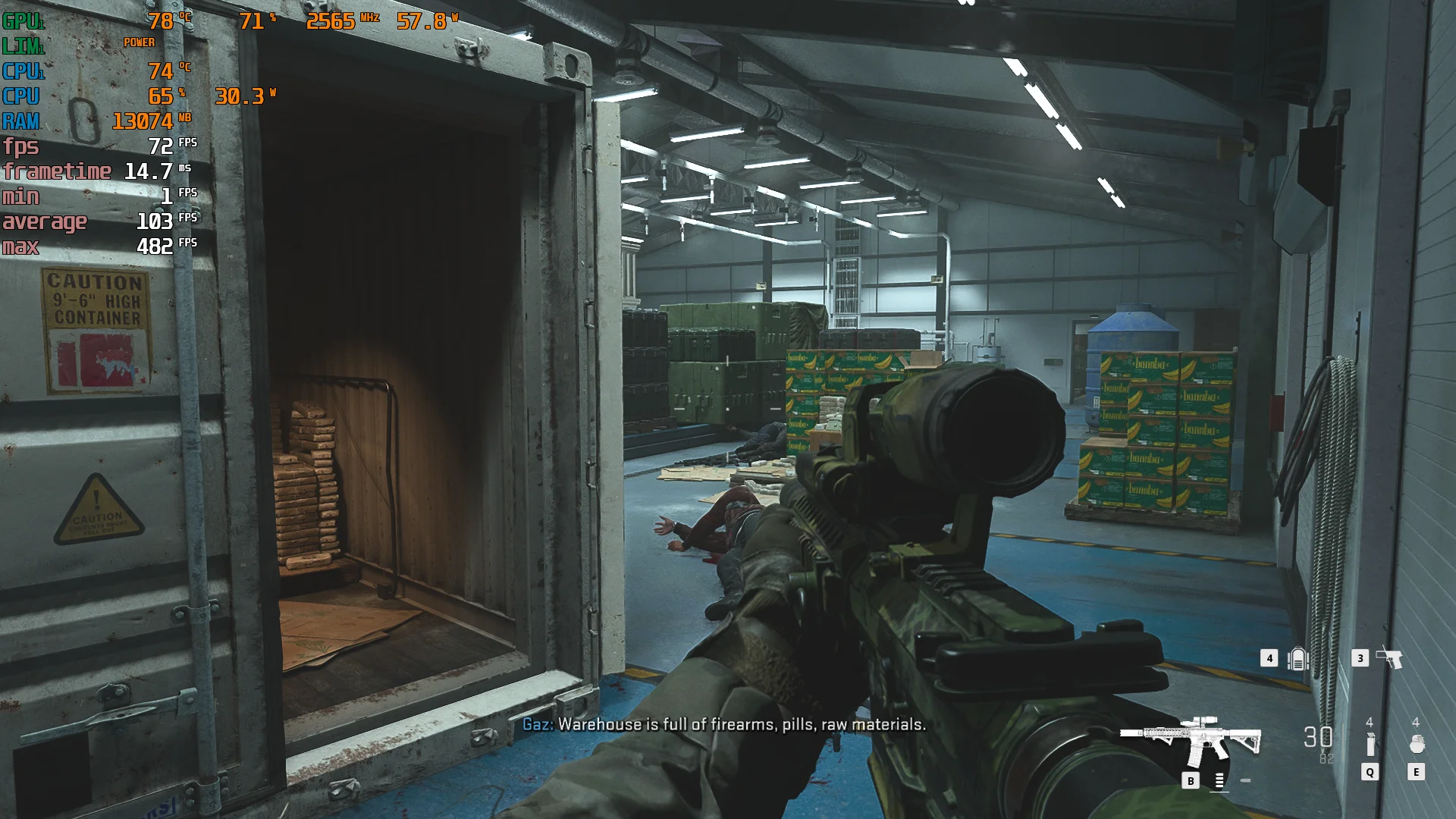

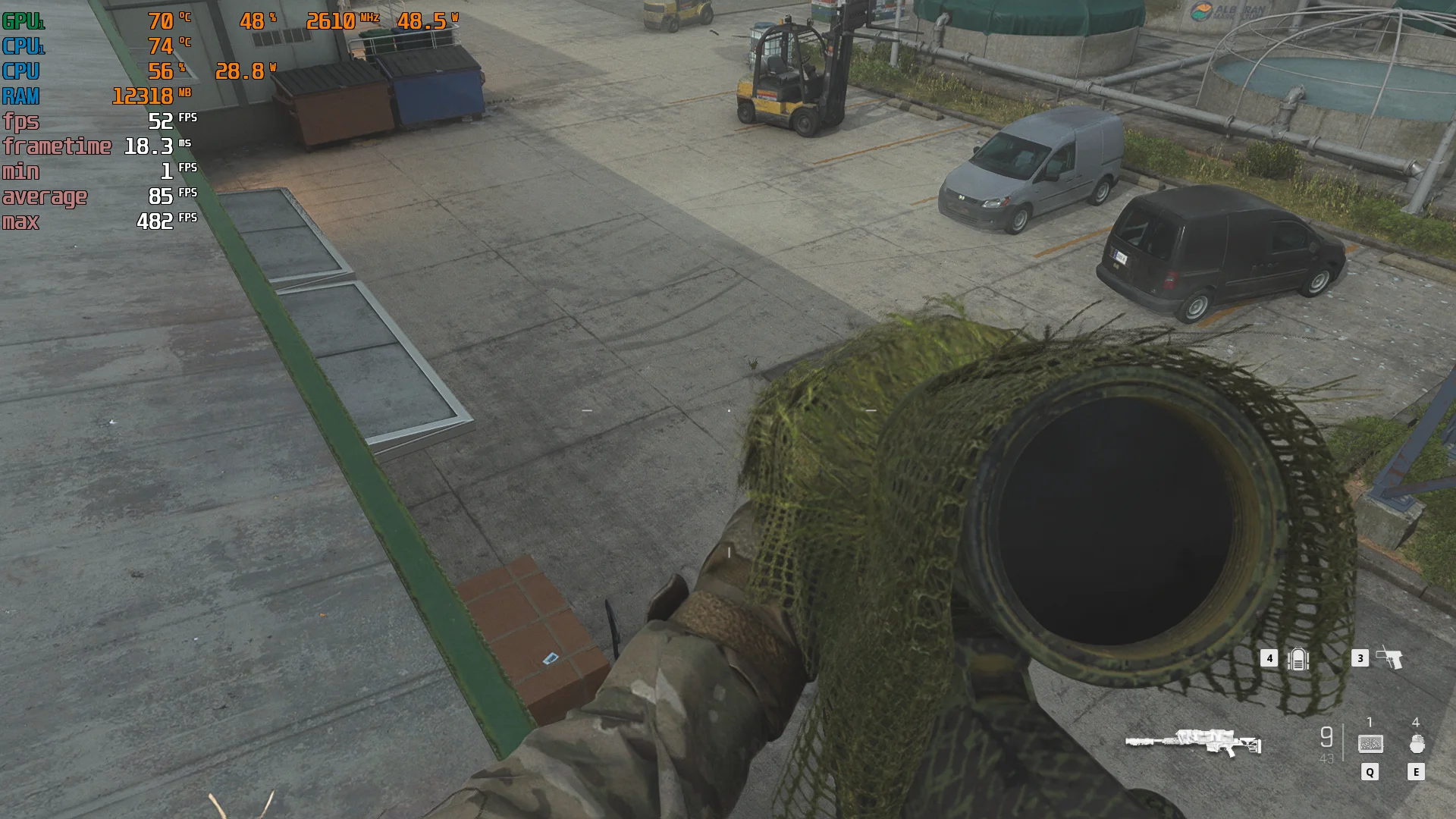

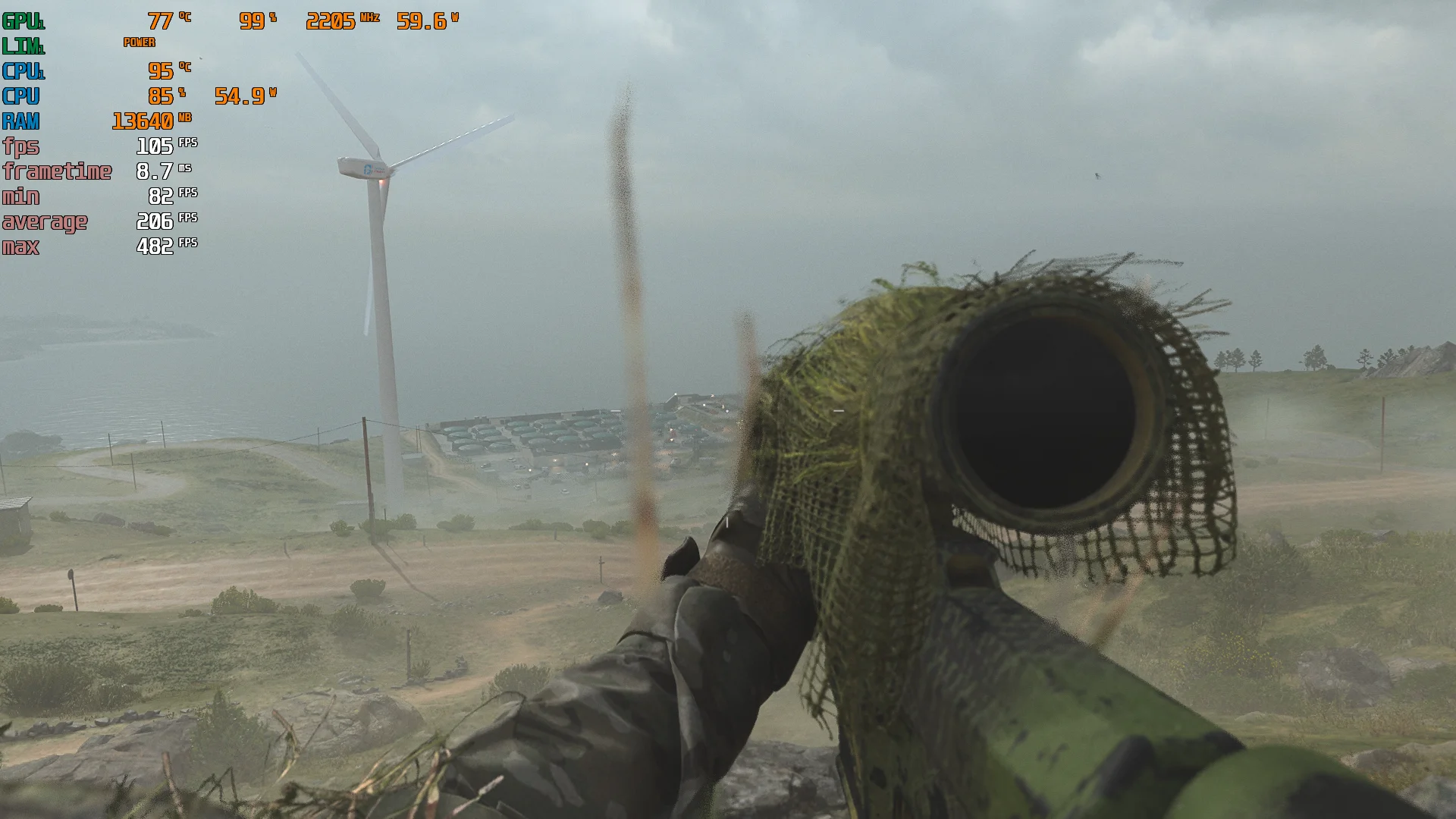

Selam arkadaşlar Acer nitro 5, 4050 ekran kartlı i5-13420h intel işlemcili 16 ddr5 ramli laptobum var geçenlerde bir şey fark ettim. Mesela dead by daylight ve call of duty mw2 oyunlarını oynarken ilk başta 95-100 fps oyunu oynuyorken zaman geçtikçe fps düşmeye başlıyor öyle 10 fps falan da değil oyun yani 100 fpslerden 35-40 fpslere düşüyor ve anlamadığım bir şekilde oyundan çık gir yaptığım zaman düzeliyor. Düzeliyordan kastım tekrar 100 fps oluyor zamanla düşüyor bu neden oluyor nasıl düzeltirim. Isınma sorunu falan yok

Thermal throttle vardır. İşlemci 100e kadar çıkıp sonrasında 100de kalabilmek için frekans düşürüyor olabilir. Bir de aklıma gelen vram kapasitesi dolması olabilir. Bazı oyunlarda mesela wuthering waweste vardı bir zamanlar vram zamanla dolup fps çakılıyordu. Vram ısı frekans gibi değerleri anlık olarak kontrol ederek tekrar denemeni tavsiye ederim.
10 ar dk arayla
