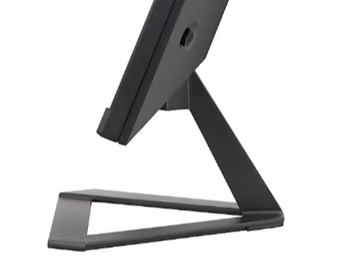

⛔ 2025 yılına gireceğiz böyle bir ayak kabul edilemez

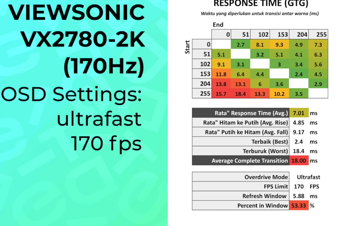

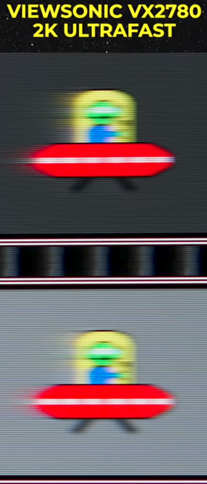

Neye göre kötü olmadığına karar verdiniz bilmiyorum am gayet kötü:
- Kontrast 850. Rakipleri 1450. Aradaki fark %70.
- Gördüğüm en yavaş IPS panellerden biri. Ghosting'in kralı var:
İyi olduğu tek alan renk gamutları ve renk doğruluklarıydı. 2024 modeller bunları da kolaylıkla yakalıyor ki? Viewsonic:in %95 DCI P3 gamutu var. Örneğin Lenovo R27QE'nin 94.5, Philips 27M2N5500'ün %93.5.

Böyle ayak mı olur

Böyle ayak mı olur

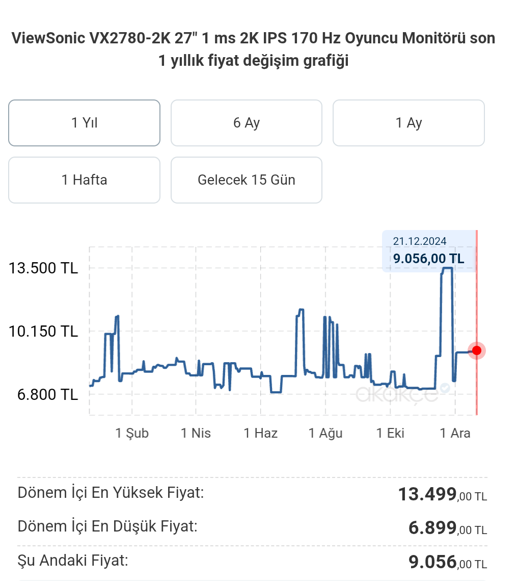

Fiyat grafiğini neden atıyorsun hiç anlamıyorum, şu anki fiyatları evet yüksek, alınmaz fakat alan da var. Fiyatı kötü, cihazın kendisi değil.

VX2780 görüntü kalitesi anlamında kesinlikle G274QPX'ten iyi olamaz zira:
- Çok daha düşük kontrast (920vs1500).
- Çok daha düşük parlaklık (400vs500nit)
- Daha düşük gamutlar
A sahip.
Ghosting'e bakalım:
Yahu ortalama tepki süresi 7ms. En kötü tepki süreleri VA panel gibi 20ms. Percent in window (Refresh rate compliance) %50'de. Bütün bunlara ek ufo testi ghostingggg diye bağırıyor. Sen diyorsun ki bu kadar yok. Yani trajik sadece bu. Tepki süresi; dolayısıyla ghosting 'in şansa bağlı bir unsur olmadığını, panel özelliğine bağlı olduğunu bilseydin bu adamda böyle çıktıysa kesinlikle sende de böyle olacağını bilmeliydin (Tabii aynı monitörün farklı panelli varyasyonları yoksa).
Bahsettiğin LCD'nin ısınınca daha hızlı tepki süresine sahip olduğu mevzusunu bu forumda yayan benim zaten. Ancak o arafaki fark o kadar az ki sen fark edemezsin bunu. Yalnizca ince strobe ayarı yaparken falan önemli o kadarcık fark. Bunu bilmiyorsun.
Yahu, 1500 kontrast ile 920 kontrastı ayıramamıssın arada %50 fark var. Gelmiş burada attiğın testler yanlış emin ol bilmem ne diyorsun. Benim attığım testler profesyonel cihazlarla iyi incelemeciler tarafından yapılan testler. İstersen aynı sonuçları alıp benim söylediklerimin aynısinı söyleyecek 3-5 inceleme daha atayım mı?
Yani siz bunu sihir büyü falan mı sanıyorsunuz? Söylediğin şey 150fps<60FPS gibi mantığa aykırı bir cümle. Anlayan biri baktığinda direk görüyor ve komik duruyorsunuz.
