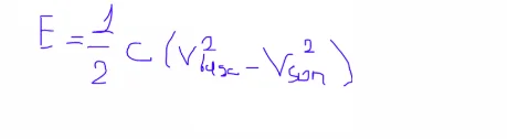

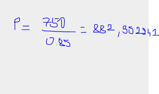

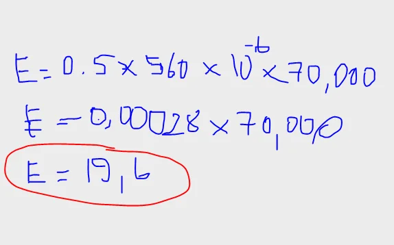

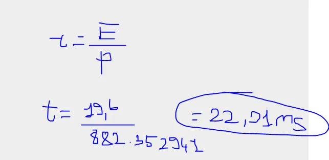

Elimde test verisi yok. Hesaplama yapınca şöyle çıkıyor:
22.21ms çıkıyor. Tabii Power_OK süresi yanlış ayarlıysa bu değerin bir önemi olmaz. Bilgisayar yine tak diye kapanır. Ayrıca bu değer formülle oldugu icin %100 dogru değil. Muhtemelen gercek hayatta 15ms'nin altında olabilirdi.
