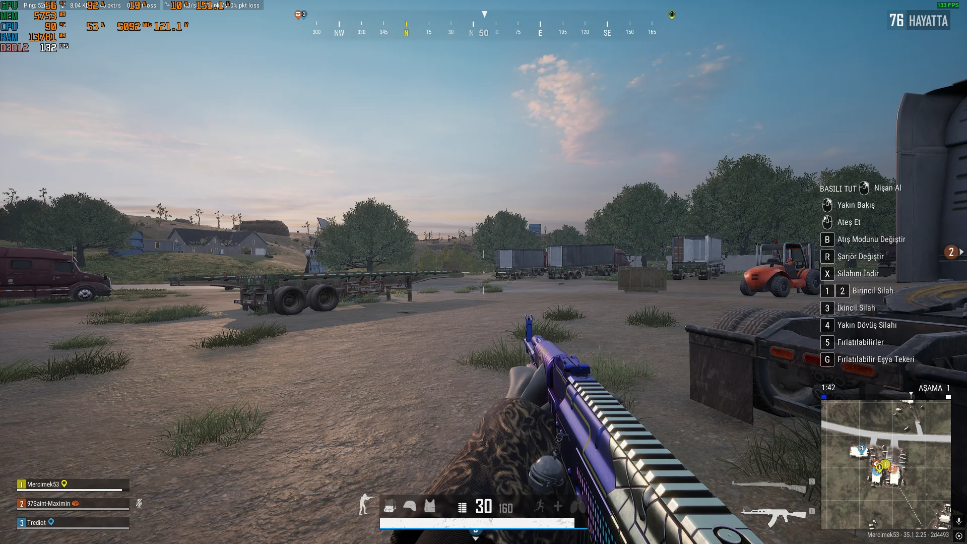

Yakalarda şundan bahsediyorum pubg de biraz fazla sıcaklık 75 80 olması lazım

121w çekiyor daha işlemcinin nasıl ısındığını öğrenememişsiniz. 12400f, 5600 veya 7500f gibi 40-50w da çalışmıyor o işlemci.
Boru gibi 121w yazıyor orada 9800x3d den bile daha çok güç tüketiyor. anakart ayarlarından düzeltmen gerekiyor. Youtubeda bu tarz içeriklere bakarak kendi işlemcine göre ayarlama yapabilirsin.

Merhaba sorun konu başlığındaki gibidir. Pubg de ekteki resimlerde aldığım değerler normal değil bence msi center ayalarım ise de ekteki gibi furmark testine sokunca da 97 den aşağı inmiyor, yardımcı olusanız sevinirim.Alıntıyı görüntüle

işte normal olduğunun kanıtı. 14600k-kf 13600k dan daha çok ısınıyor. pubg daha çok işlemci ağırlıklı olduğu için konu sahibinin ısısı normal.

Arkadaşlar BİOS ayarlarına girdim fanlar otomatikte değildi RPM hep sabit kalıyormuş onu düzeltim derceler 70-80 arası değişiyor artık hepinize çok teşekkür ederim.
