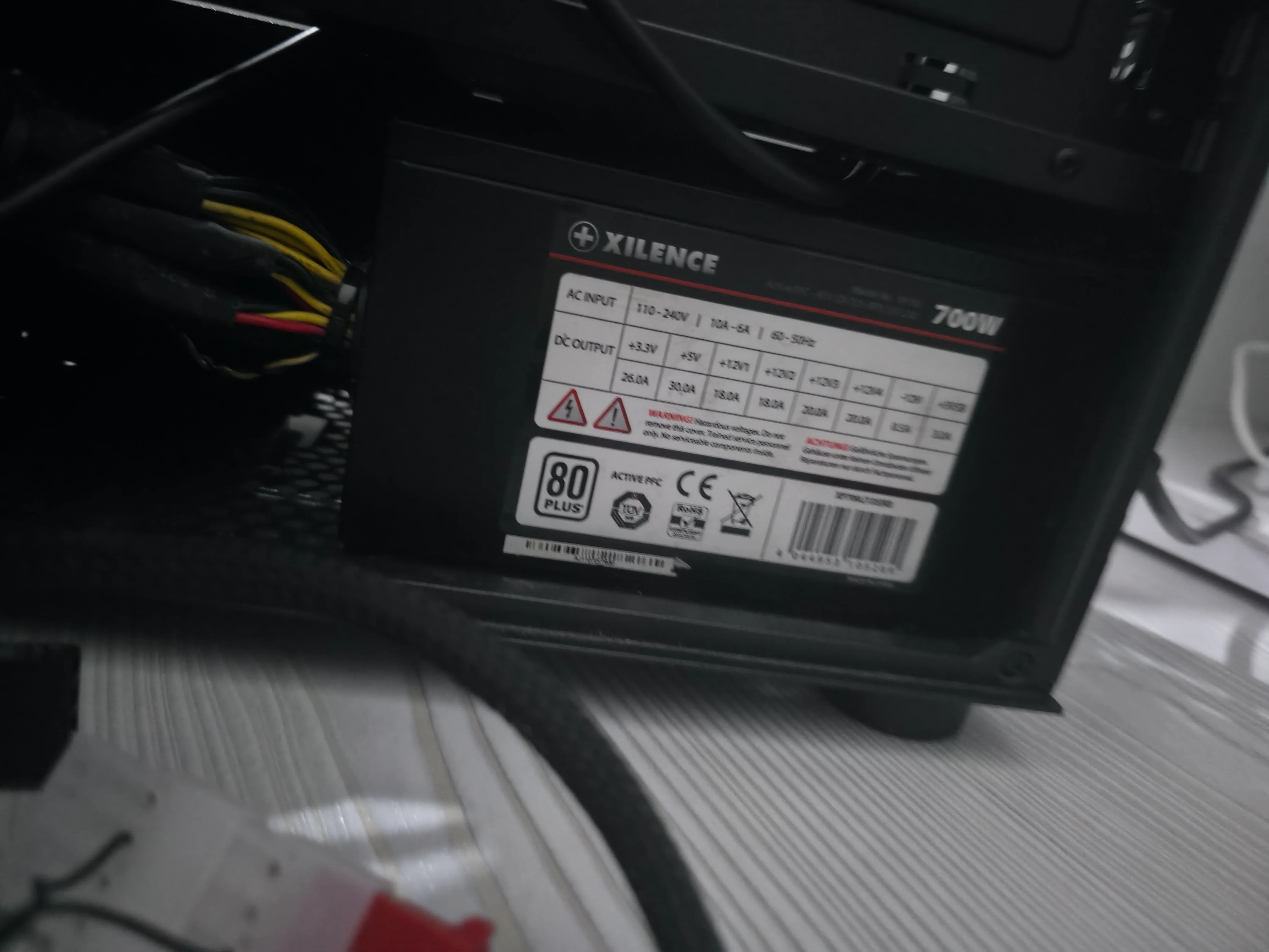

Öncelikle selamlar Hafta sonu rx 6800 alıcağım 700w XILENCE 700w var eski sistemden kalma.
Şimdi baktım 1 tane 6 pin var tane de 6+2pin var baktım rx 6800 de 8+8 var 2 pin eksik kalıyor bir sıkıntı olur mu? İnternette baktım 6 pin to 8 pin çözümleri var sağlıklı mı bilmiyorum.Bide bazı yerlerde o 6+2 liği sol tarafa tak orası gpu power diğer 8 pin fan 2 pin eksik olsa bir sıkıntı olmaz diyor. Şuan psu alıcak malesef durumum yok. Şimdi 6 pin to 8 pin yeterli olur mu veya direk 2 pin boş olsa sıkıntı olmaz mı
Yardımınız için şimdiden teşekkürkler.

Deneyip görmelisin. Net bir şey söylemek doğru olmaz ama ben çalışacağını düşünüyorum.
Konektör işi yaş. PSU değiştirmen lazım.

suankı ekran kartın ne ve bence kaliteli bir kablo olmadıgı surece saglıklı olmaz ekran kartından model dusurup psu da alınabılır
2 pini boş bırakamazsın çalışmaz zaten 6 pin muhtemelen oraya oturmaz dönüştürücüde riskli bir tercih

Dönüştürücü falan olsa da kaldırmaz o kadar güç verebilecek bir PSU değil.
Rx 6400
Bildiğiniz kaliteli kablo var mı
bende rx 6800 kullanıyorken donusturucu ıle kullanıyodum ama o da no name bı markaydı belkı ben sanslıyımdır bende bı sıkıntı olmadı
Rx 6700 XT alıp PSU almak mi yoksa
Rx 6800 alıp dönüştürucu kullanmak mi
Ya RX 6600 falan al elindeki PSU ile kullan ya da yüksek modellere çıkacaksan yanına PSU masrafı ekleneceğini hesaba kat derim.
12V 18A güç kanallarıyla yükte +200W çeken kartı besleme imkanı yok o güç kaynağının.
