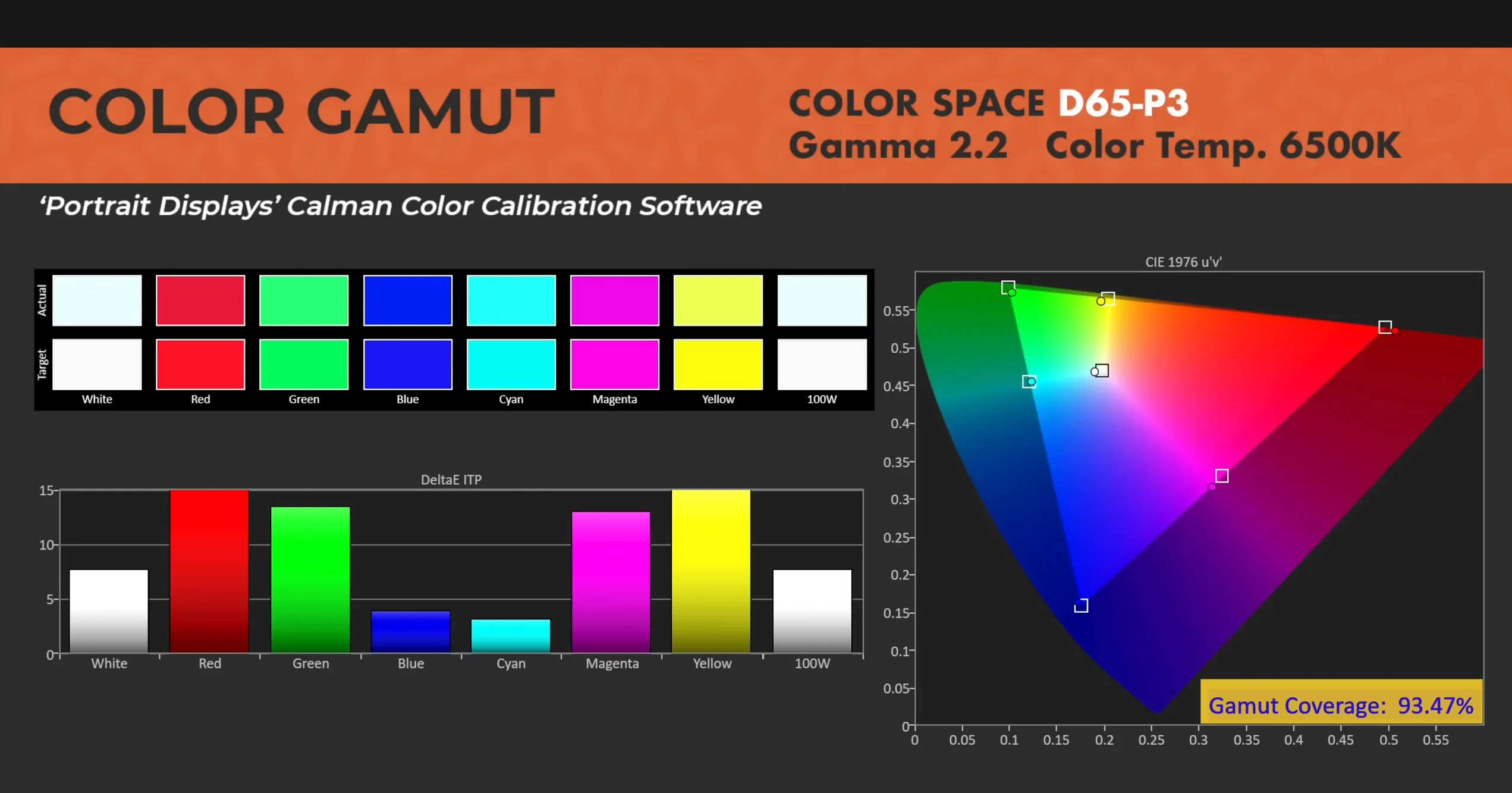

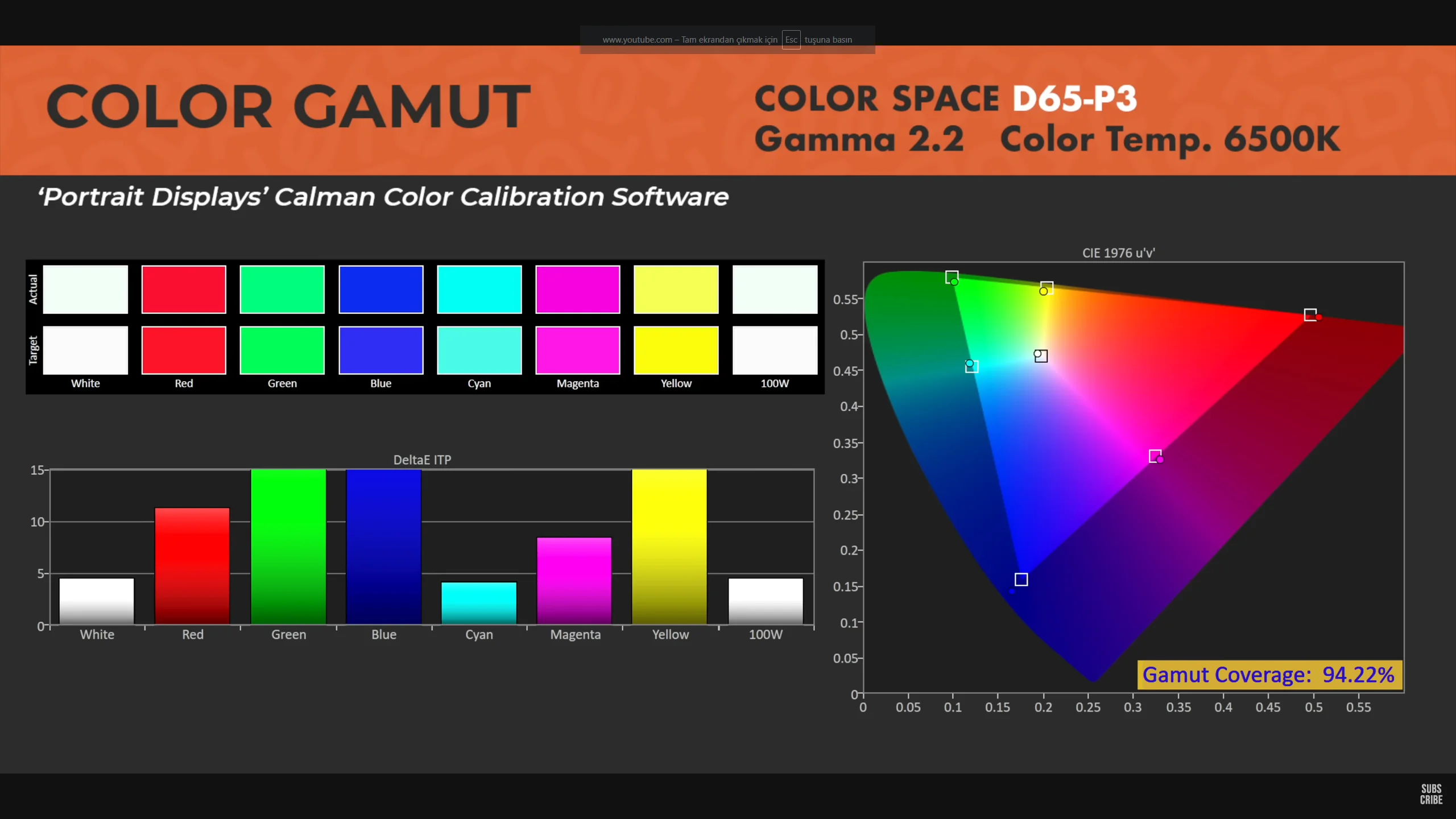

G65B VA %93.47 DCI-P3 çıkarken, Asus XG27ACS İPS %94.22 DCI-P3 çıkıyor. G65B ile çok yakın olmakla birlikte kontrast oranı incelemelerde 900:1 civarı çıkan bir model. G65B ise 3000:1 bandında kontrast oranı sunuyor. Kontrastın önemini de grafikleri paylaştıktan sonra göstericem.
G65B DCI-P3
Asus rog XG27ACS DCI-P3

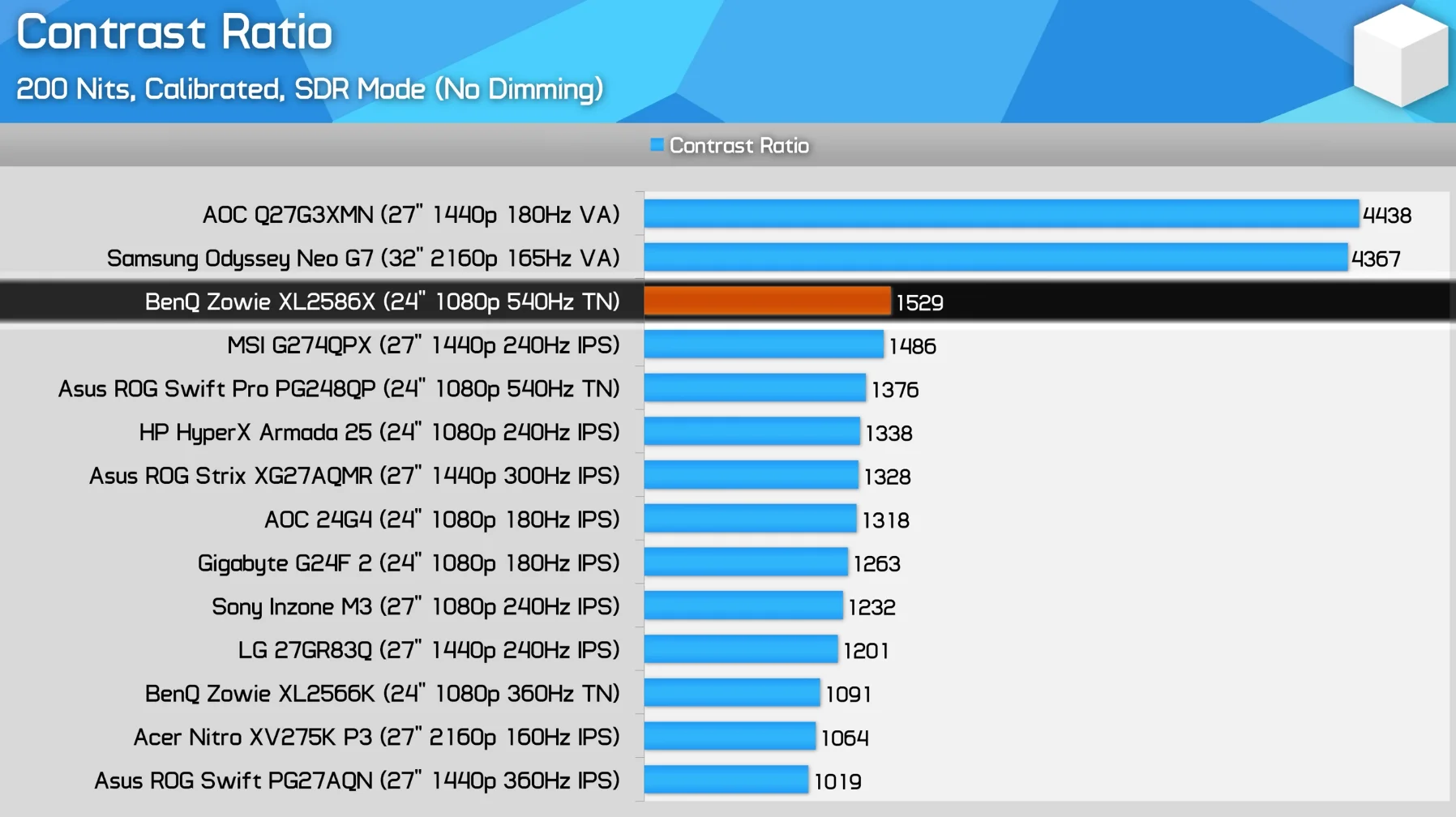

Soldaki 800:1 kontrast oranı sunan S2721DGF, sağdaki ise 1200:1 kontrast oranı sunan M27Q. Soldakinde siyah diye bir şey yok resmen.

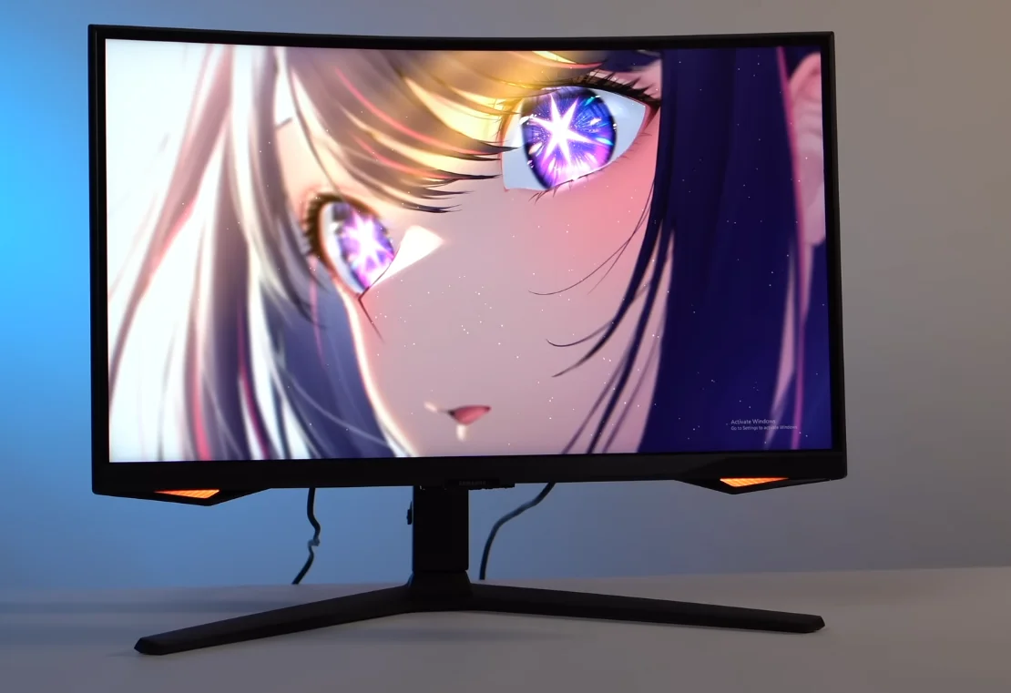

G65B'den görsel:

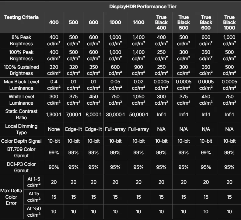

G65B vesa displayhdr600 sertifikasına sahip. Aşağıdaki tabloda da bu sertifika için gereksinimler belirtilmiş.

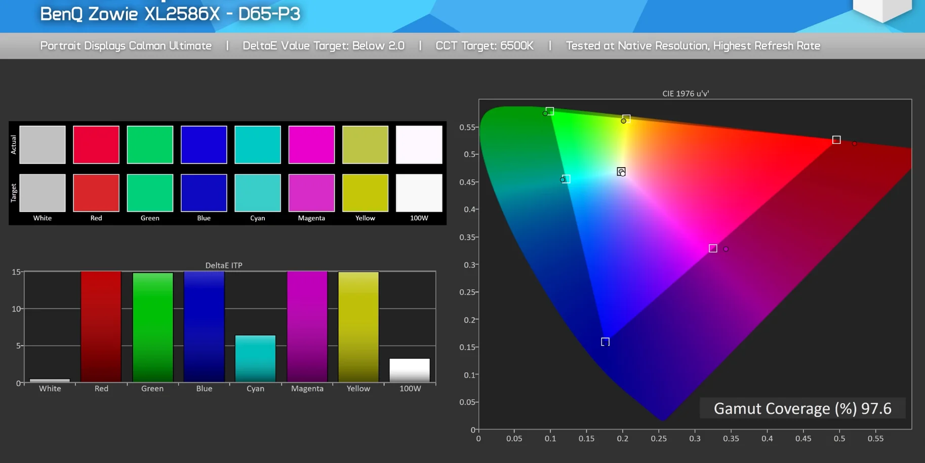

Yani mesele kullanılan panelin tipi değil kalitesidir. Basit bir örnek daha göstereyim. TN panel olmasına rağmen %100'e yakın bir DCI-P3 renk gamutunu sunabilen TN panel bir monitör. Ciddi ciddi DCI-P3 ve Rec 2020 gibi zor renk gamutlarında üst düzey İPS ve QD oled gibi renk gamutu sunabiliyor. Kontrast oranı ise 1500:1 ile İPS monitörleri tabiri caizse tokatlıyor. Yani 10 yıl önceki forum efsanelerinden sıyrılın. Olaya at gözlükleriyle bakarsanız ileri gidemezsiniz. Görüş açıları çok önemliyse o zaman eyvallah İPS al, ona bir şey diyemem. G65B bütçesindeki en iyi görüntü kalitesine sahip monitör.
