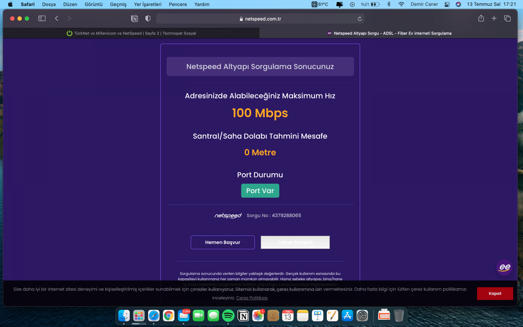

evin altyapısını ek olarak koydum bu arada.
Bir de hangi internet servis sağlayıcısını tercih etmeliyim, hangisini kullanıyorsunuz, memnun musunuz?
