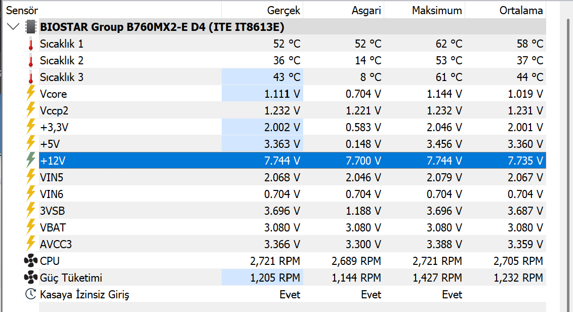

Anakart voltaj ölçüm değerlerine göre 12V olan yer bende 7V. Diğer voltaj değerleride aynı şekilde düşük. 5 yıldır kullandığım bu güç kaynağı hiçbir sorun çıkartmadı. Sanırım bunu baz alarak PSU arızalı demek pek olası değil gibi.

7v mu sensörde sıkıntı vardır.

Anakart sensörleri nerdeyse birebir ölçüm yapıyor aynı zamanlı voltmetre ile de kontrol sağladım farkli psu ve anakartlarda.
Voltaj ne demek kalite hakkında bilgi vermez biraz araştırma yapın sonra konuşun. Voltaj dalgalanması da kalite hakkında bilgi verir. Dediğim gibi tek etmen o değil.

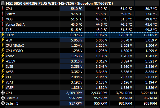

Oyunlarda +12V kanalının 12.000 altına düşmesi psu nun kalitesinin düşük olduğu anlamına mı gelir ? Bu konuyu görünce bende merak edip kontrol etmek istedim. Oyuna girip değerlere baktım ve durum ektedir. Görüşün nedir merak ediyorum. @HacıSOFU
MSI A850GF
Evet kabaca PSU nun kalitesini belirler diyebiliriz KABACA! tek etmen bu DEĞİL!
Ekran kartı yada işlemci board üzerinden yük çektiğini zamanda PCB üzerindeki voltaj psu voltajını temsil edecek doğrulukta olmuyor.
Output kontrolcüye bağlı fabrika nasıl ayar vermişse o şekilde davranır. Output kontrolcüsü voltajın durumuna göre Primer kısma fedback verir voltajı yükseltir . Voltaj oynaması yine psu kalitesi hakkında bilgi vermez . Voltaj kalitesini voltajdaki output riple ele verir .
