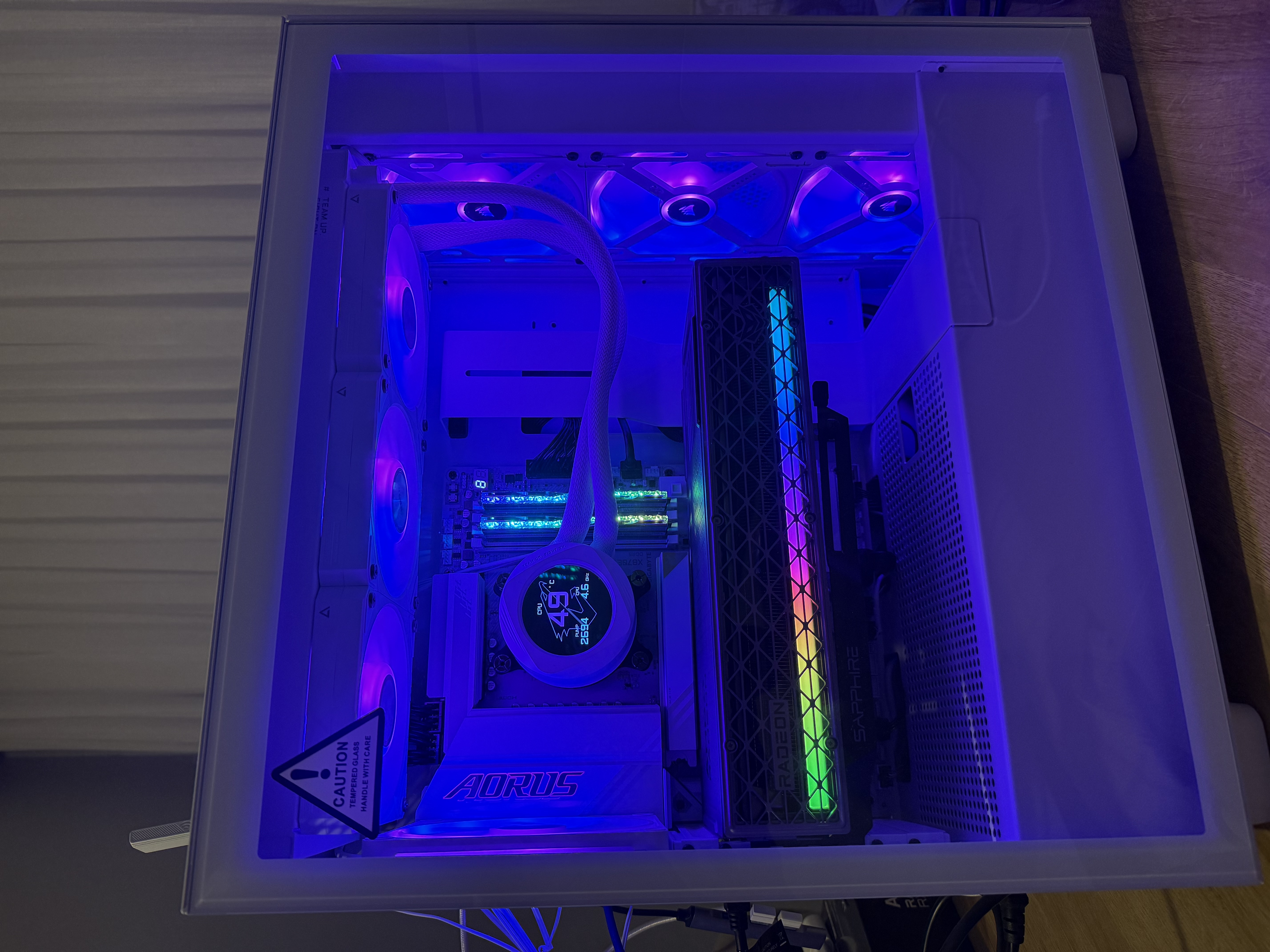

Kartlar tanıtılmadan önce 9070 ve 9070xt arasında gidip gelmiştim fakat tanıtım sonrası gerçek zamanlı testler ile watt başına performans olarak 9070 i daha eli güçlü buldum gerek sıcaklık gerek güç tüketimi olarak xt modelden daha verimli 10-15 fps az olsun daha verimli olsun kanaati ile geçenlerde 9070 nitro plus modeli siparişi verdim bugün elime ulaştı kurulumunu yaptım ve gayet memnunum Nitro plus modeli diğer üreticilerden daha güçlü furmarkte max 245w gördü oyunlarda da aşağı yukarı 220w bantlarında kalıyor fiyatları yakın olduğu için fazla performans için xt sahiplerine saygı duyuyorum ama benim gibi düşünen insanlarında olduğuna eminim.

9070 ile ilgili bizim düşüncemiz aynı çiplerden üretilmiş olması, AMD overclock performansı yüksek olan çipleri 9070 XT'ye, birazda daha düşük olanları ise 9070 XT'ye koyduğunu düşünüyoruz.

Biraz ayrı düştük ama her güncelleme sonrası genelde aktif oluyorum 2k monitör ve 32 lik ramleri bekliyorum 1080p den 2k ya geçmek istedim. 9070 i tercih ettik dlss gibi oyuncaklardan ziyade saf gücü seviyorum teşekkür ederim bu arada.
