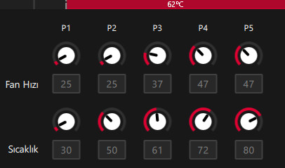

fan ayarlarını manuel mi ayarladın
fan ayarları şu şekil

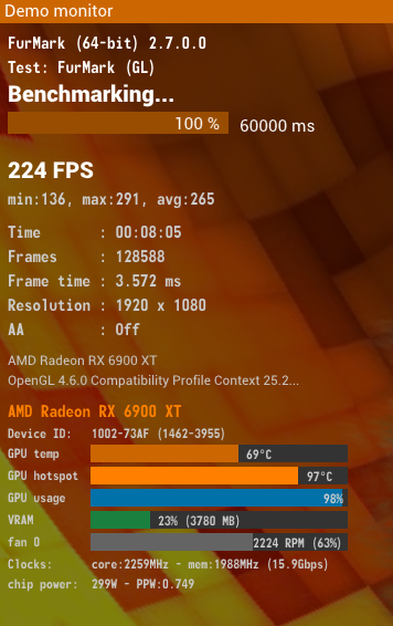

Birkaç gün önce ekran kartımın termal macununu thermal grizzly kryounaut ile değiştirdim ilk furmarkımda max 58 derece görmüştüm ama şimdi yaptığımda 70 derecelere tekrar dayandığını gördüm bu macunu adam edebilir miyim yoksa pumpout yapmayacak bir termal macun mu almak zorundayım
ben sorunu çok çok çok az sürerek çözdüm diğer türlü can sıkıcı.
bildiğim kadarıyla 69 derece zaten o kart için normal idi ama macun değişiyorsan yine azalması lazım.
Hocam 6900xt için yine iyi değerler diyeceğim ama fan ayarı sayesinde öyleymiş
Şu macunla pump out olacağnı sanmam
gaming z trio hocam modeli bu derecelerde çalışması sinirimi bozuyor
biraz fazla link var gibi hocam
ha o zaman tamam o modelde 55 57 falan max olmalı bence de.
hot spot ta bir tık yüksek gibi 97 normalde 89 falan olması gerek.
