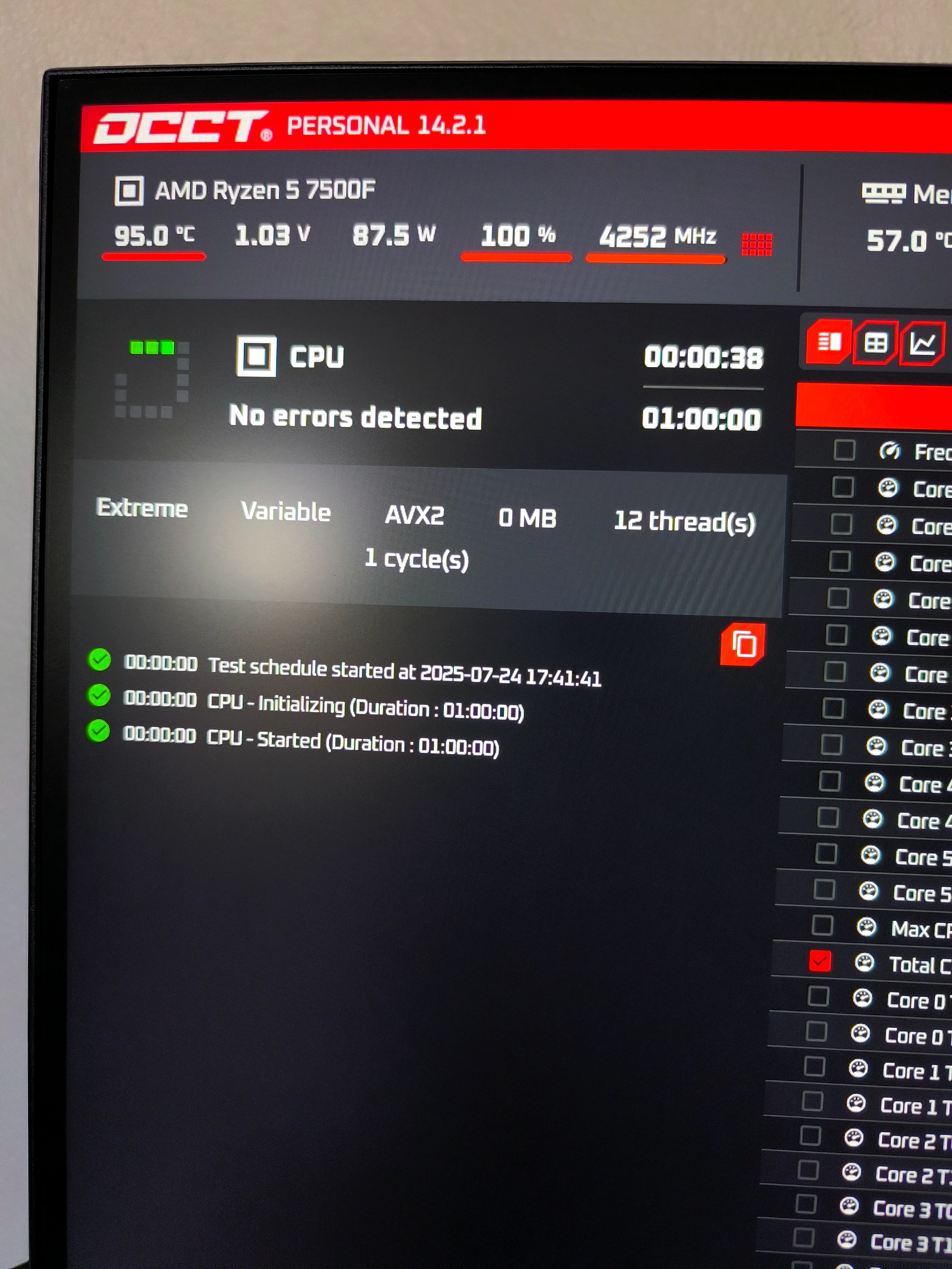

Bu soğutucu ile yükte bu değerleri görüyorum bundan dolayı Undervolt ayarı yapacam önceden yapan varsa yardımını rica ediyorum şimdiden teşekkürler.

O soğutucu 4 bakır borulu ise 95 dereceler görmeniz normal gelmedi bana , termal macun uygulaması ile montaj doğru yapıldı mı? Bakır borunun altında jelatin çıkarmayı unutmadiniz değil mi?

Hocam sorun UV lik değil montajda bi hata felan yapmadınız değilmi o soğutucu ile bu sıcaklıklar normal değil.

Jelatin çıkarıldı extreme modda test yapıldı macun gayette düzgün sürüldü

Montaj doğru eminim

Siz yinede bi söküp bakın bence o soğutucunun böyle yapmaması gerekiyor. Ama illede UV yapacam diyorsanız anakartınız nedir malum her markanın biosu aynı değil.

CS de baya FPS drop yediği için teste soktum ve baya ısındığını gördüm. Ekran kartı RTX 3080 var. Ekran kartıda extreme mod 3D adaptive testte 90 gördü.
Kesinlikle montaj hatası var üzerine patates koysan 95 dereceyi geçmez. Çok fazla oc ile ugrasrim ryzen 2600 3600 5600 7600 kullandım montaja tekrar bak

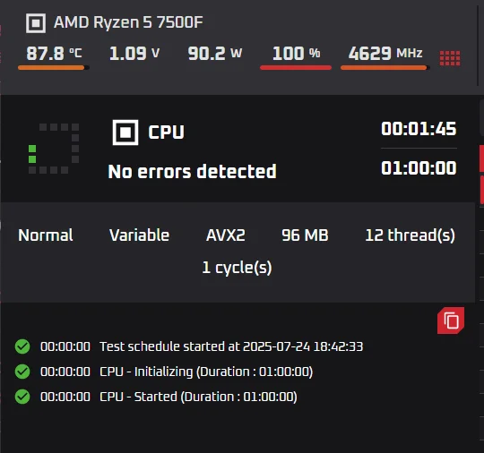

O.N.E menüsüne gir CPU Vcore Voltage veya sadece Vcore Voltage Varsayılan değer Autodur Bunu Manual veya Override Mode olarak değiştir. Stok voltaj misal 1.25 se ufak ufak düşür 1.20-1.15 gibi
LLC değeri "Auto" yerine "Level 3" veya "Medium" gibi daha yumuşak bir seviyeye alabilirsin. Voltaj dalgalanmalarını düzenlemeye yarıyor.

Ama yüzde yüz montajda hata var siz UV yapsanız da ısınmaya devam edecek UV yapmadan önce üşenmeyin söküp bidaha montajlayın.

Böyle ugrasmak yerine sunuda yapabilir.
Advenced cpu configuration girip
Config tdp işlemciyi 45w yada 65w çekebilir. Hem bu şekil soğutucudami problem var ogrenmiste olur
Aynı soğutucu aynı işlemci ile maks 85 görmüştüm.Bu çok fazla.Kasanız mesh falan değilse anlarım fakat mesh ise problem vardır

Mesh kasa değil ama soğutma konusunda dolu bir kasa 4 içeri 1 egzoz var ön panel açık.
