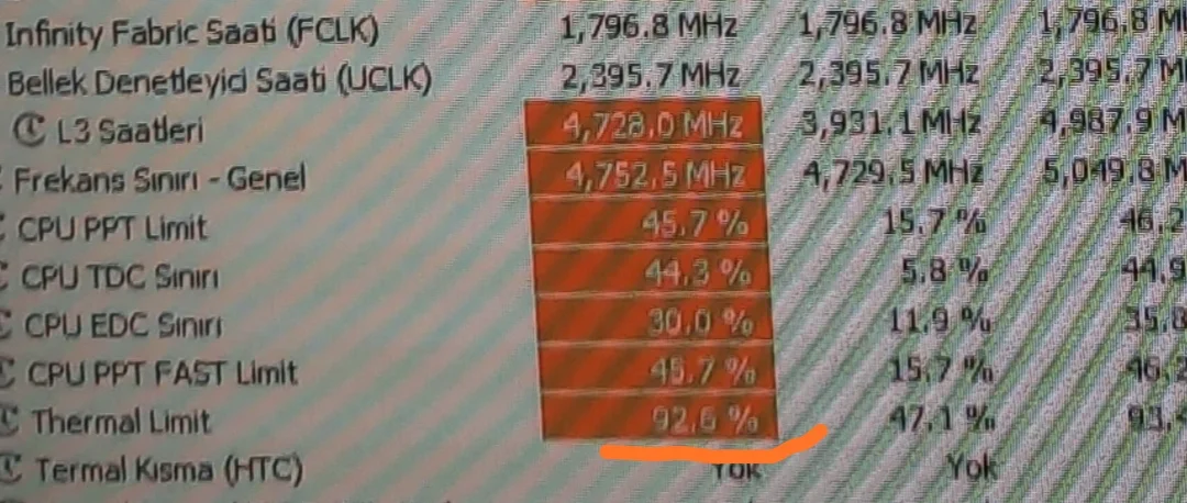

thermal limit neden bu şekilde eğer bu test sonuçları benchmark sırasında ise işlemci ppt limitinden önce thermal limite dayanmış 7800x3d 5ghz e kadar kendini boostlayabiliyor ancak 4750 de kalmış
ama puanlar normal gibi 7800x3d kaç puan alıyor bakmadım ama enteresan gerçekten
İncelediğiniz için size de teşekkürler hocam. Ne yapmak lazım şimdi bu durum için :D?
Valla şuan da birşeyler yaptım, birşeyler oluyor gibi ne zaman son bulacak :D?

basitçe işlemci düzgün soğumuyor soğutucunuz işlemcinin tam performansına gelemeden tüm gücünü kullanıyor bu nedenle işlemci daha ileriye gidemiyor ben 9800x3d thermalright phantom spirit kullaniyorum ppt limit benchmark sırasında 80-90 arası thermal limit de 83-95 Arasi yani neredeyse denk yani işlemci soğutucusu Max soğutma performansına ulaştığında işlemci de aynı şekilde üst limitlerinde olmuş oluyor yani birbirini idare edebiliyor
Ama dediğim gibi test sonuçları normal gibi şuan mesela benchmark yapıyorsun işlemci hwinfo kısmını paylaşır mısın ppt ve thermal limit gözükecek şekilde

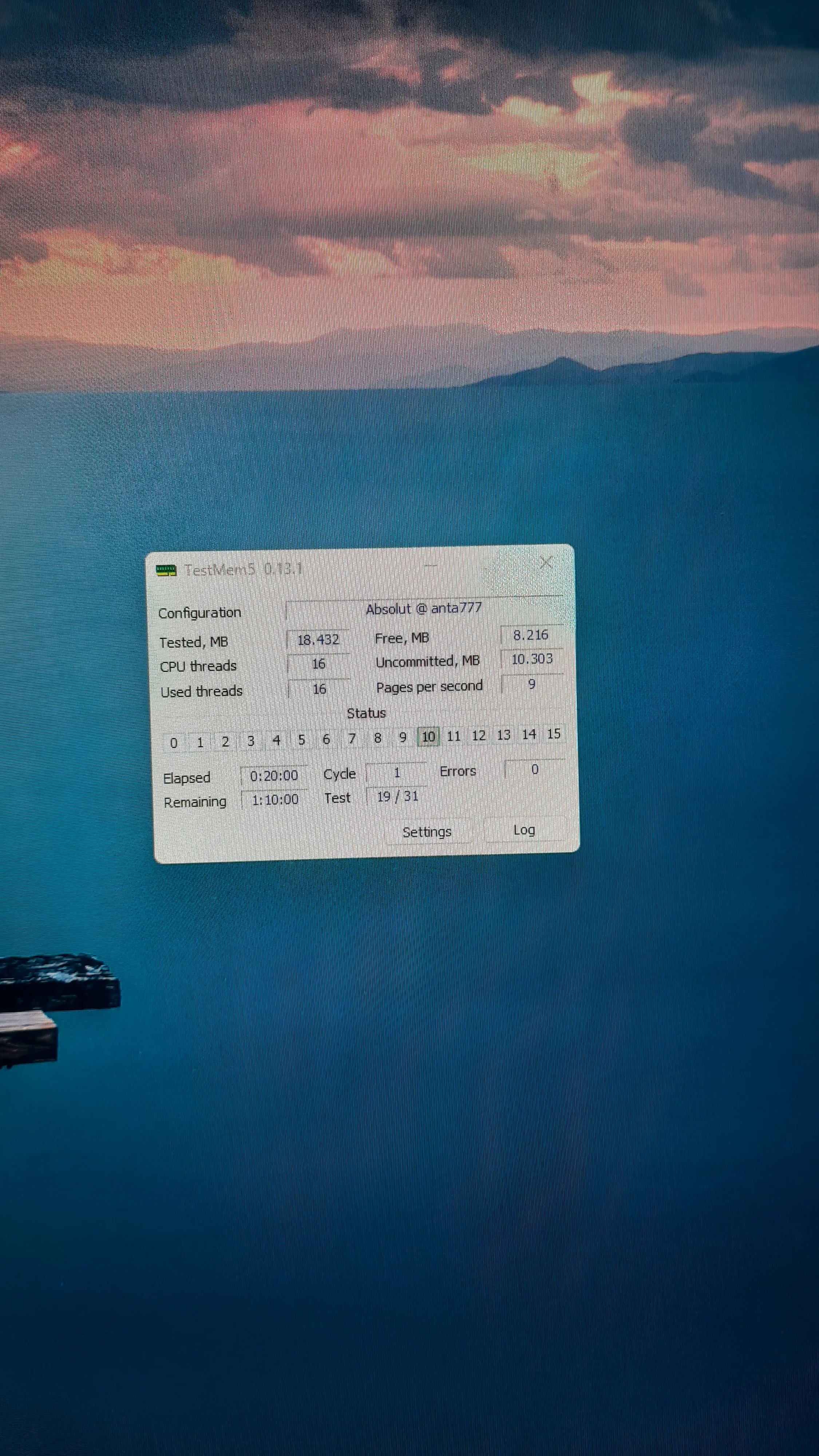

Bide bu ram testi bitince sonuçları nerden görücem acaba? Ufak bir pencere var orayı mı atayım yoksa, not defterinden birşeyler yapılan yeri mi atıcam?
    2.5 MB · Hit: 9
pbo açtın mı anakarttan veya x3d Turbo boost gibi ppt limiti düşük yine thermal limit buna bağlı olarak düşük tabi
Pbo'yu açtım hocam sadece.
Bir diğer sıkıntı da Afterburner'e göre oyunlarda güç tüketimi hem ekran kartı için hemde işlemci için çok düşük, kullanımlarda aynı şekilde.
occt varsa cpu+ bellek testini başlatır mısın kaç w çekecek
