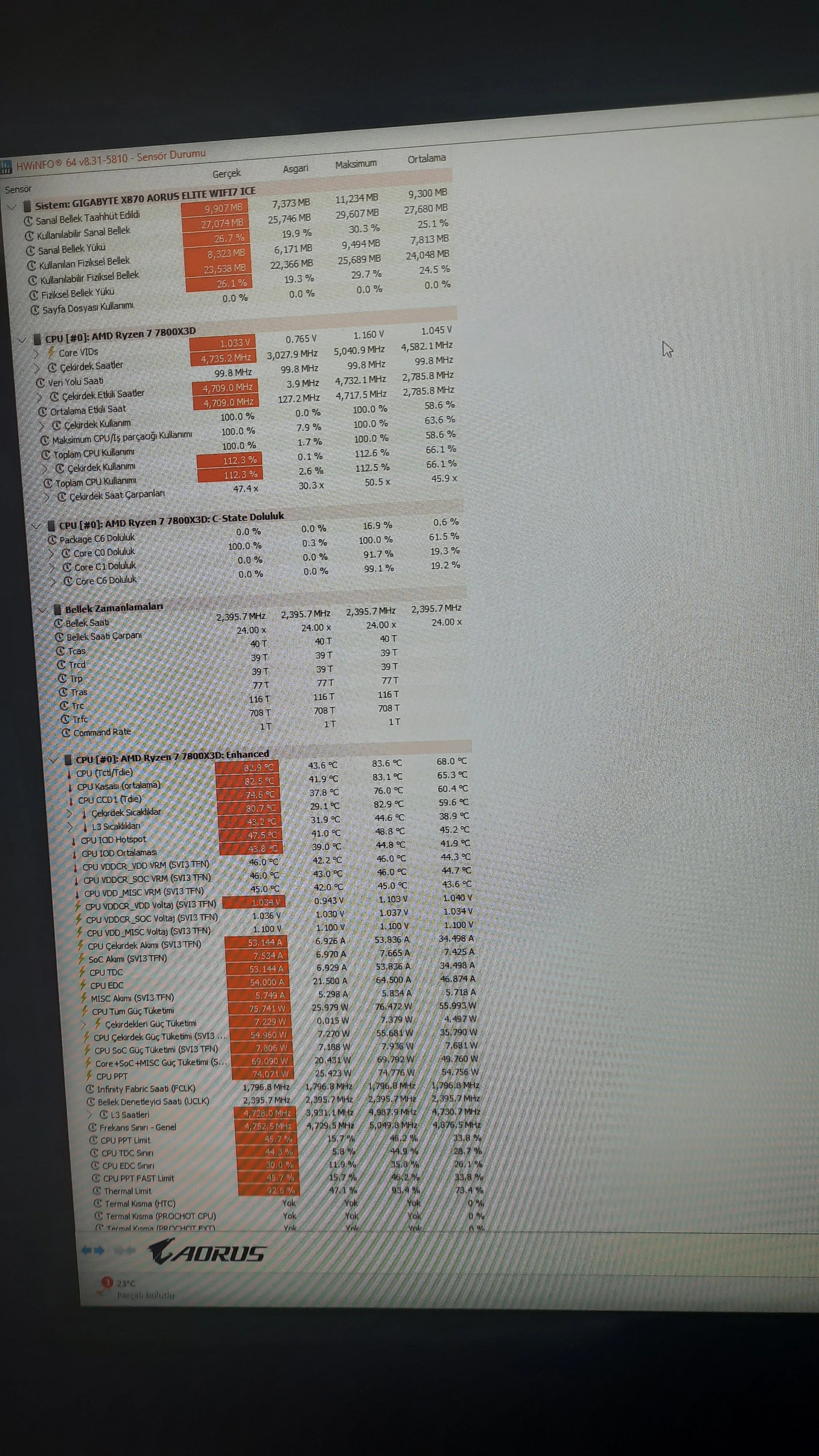

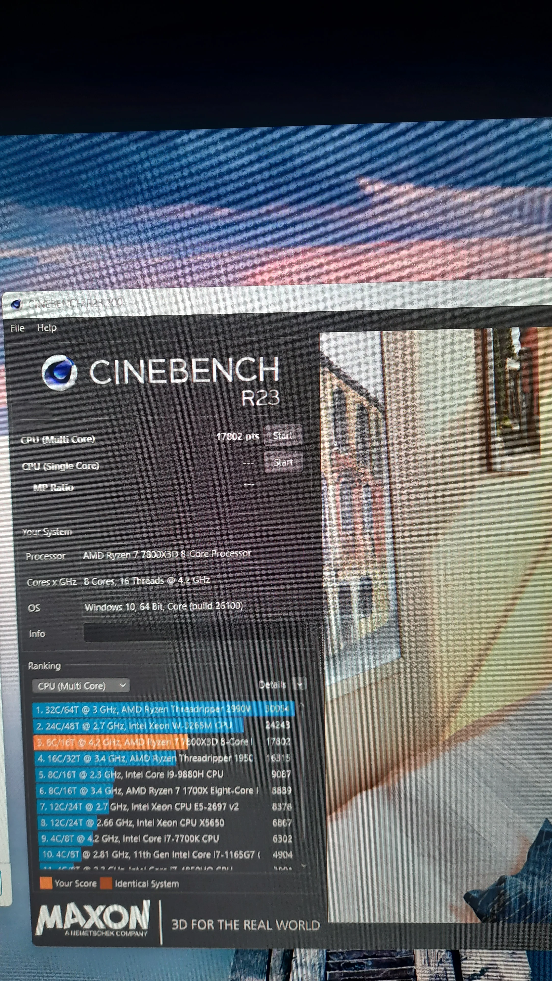

Cinebench R23 "Multi Core" 10 dakika sonuçları bu şekilde.
Bios ve chipset güncel.
@Asulgard, @3uncubayezit.
@Senoly sende görmek istersin belki.

Hayırlı olsun, bi problem göremedim, skor da normal sıcaklıklar da.
Allah bin kere razı olsun ikinizdende @3uncubayezit. Yardımlarınız için teşekkürler. Herhangi bir konu da yardıma ihtiyacınız olursa her daim ulaşabilirsiniz.
Bu arada o fan dönme mevzusu da göz yanılmasıymış 🤣.
Sistemin öteki bileşenlerinin testlerini yaparsam atarım buraya hocalarım. Müsaitlik durumunuz olur ise bakarsınız. Tekrardan çok teşekkür ederim.
Bu arada biosu güncelleyince işlemci sıcaklığı düştü 😃.
Single Core testinin puanı ise 1803.

Multi sonucu güzelmiş, anlaşılan NZXT T120 önermek lazım. En azından beyaz sistemler için. Sanki PA'dan daha iyi gibi.

Rica ederiz. Değerler gayet iyi, diğer testleri de yaparsanız @Asulgard hocamın dediği gibi kafanız rahat olur. Testlerde sorun çıkmazsa bir iki bios ayarı kurcalatacağım size. Oyunlardaki düşük kullanım durumu hâlâ aynı mı?

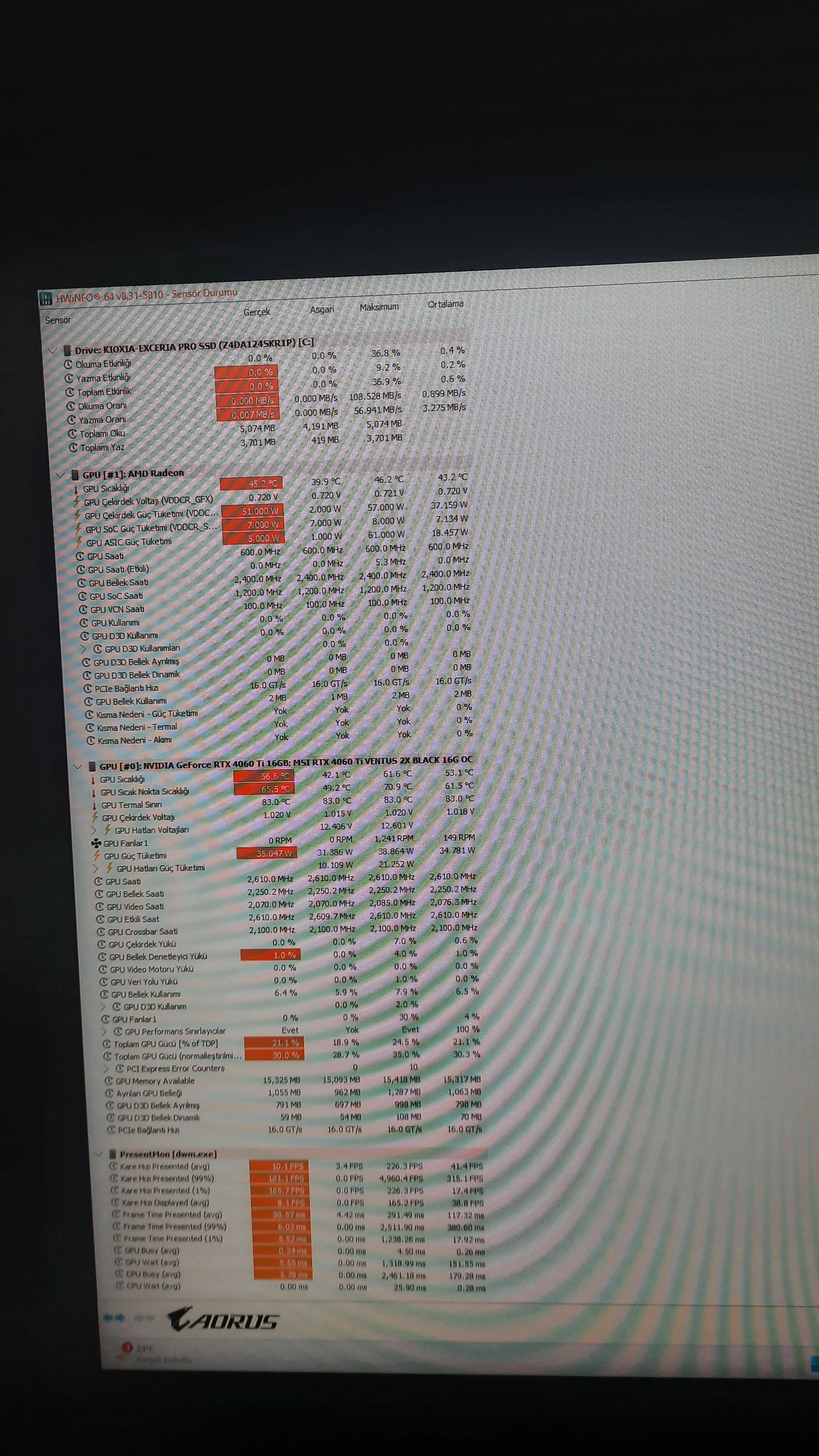

Hocam ssd testini yaptım. Direk uygulamayı açıp "all" yazısına tıkladım.
Bu Memtest86'yı indirdim de arkadaş usbye felan atıyor ordan gidiyor biosa felan çok üşendim ona 🤣.
Bakamadım ki hocam henüz oyunlarda ki performansına. İlerleyen saatler de üşenmezsem onları da yapar atarım inşallah. Bu arada flahsa atarak mı yapıyoruz harbiden ram testini?
