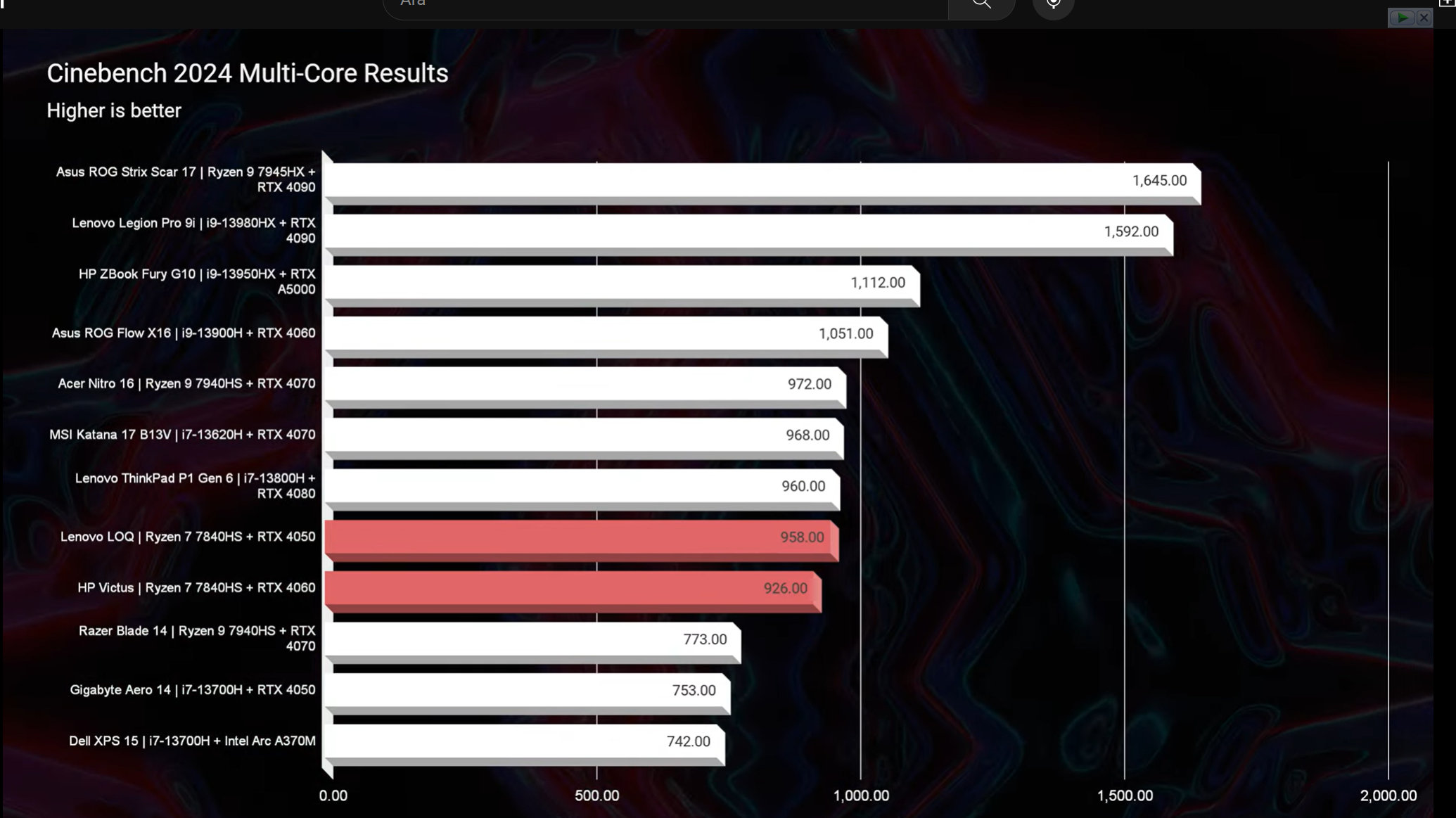

Burada işlemci tabanlı performans testleri ile kıyas yapabilirsiniz.

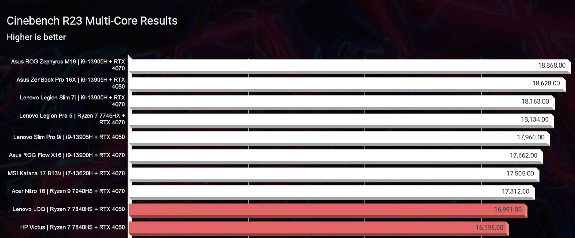

Şimdi sizlere HP Victus 16 ve Lenovo IdeaPad Pro 5 14 Gen 8" cihazlarının cinebench r23 testlerine bakıp karşılaştırmasını yapacağız
1) HP Victus 16 Benchmark Skoru: 2) Lenovo IdeaPad Pro 5 14 Gen 8" Benchmark Skoru:
Ve şunuda belirtmek isterim iki cihazda AMD Ryzen 7 7840HS işlemciye sahiptir. Arada 1.664 puan fark var ve bu da azımsanacak bir fark değil ve bu test sonucundan HP Victus'da power limit olduğunu görüyoruz çünkü aynı r23 testi sonuçlarını vermemiş.Burdan HP Victus üreticilerinin soğutma sistemi iyi diye belirtip işlemciye power limit koyduğunu görebiliyoruz. Burda soğutma sistemine laf söylemiyorum işlemciye power limit konduğuna dikkat çekiyorum. Bu ilk kanıtım.

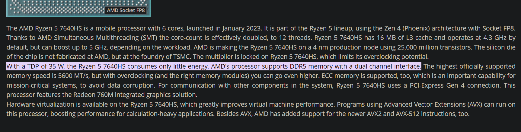

Burda HP Victus'a ait olan AMD Ryzen 5 7640HS İşlemciye ait işlemcinin max kaç watt çektiğini ve sıcaklığını görüyoruz:
Bu testtede işlemcinin max 84.1 dereceyi aldığını görebiliyoruz. VE en önemli detay ise işlemci base watt'ı kadarını çekmiş yani 60.7 W Bu işlemcinin base W değeri ise 35-54 W arası işlemcinin TDP'si ise 95 W yani işlemci 90 wattlara kadar çıkması gerekirken 60 wattlarda sabit kalmış bu en büyük kanıtıdır HP Victus cihazların işlemcisinde power limit bulunduğunun.

Base 35W
:D sen işlemcinin çektiği W artınca V düşüyor mu sanıyorsun :D
W = V * A
Turbo boost teknolojisi üreticilerin sağlamış olduğu güvenli sınır içerisindeki overclocktur aslında. Sen üzerine çıkarsan ekstra overclock yapmış oluyorsun sadece.
