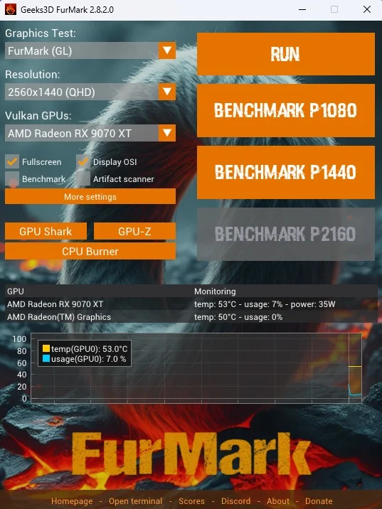

Reddit veya diğer platformlarda insanların yaptığı testlerle karşılaştırma yaptığımda benim skorum düşük kalıyor. Neden olabilir?
baktıgın skorlar kac cozunurkukte

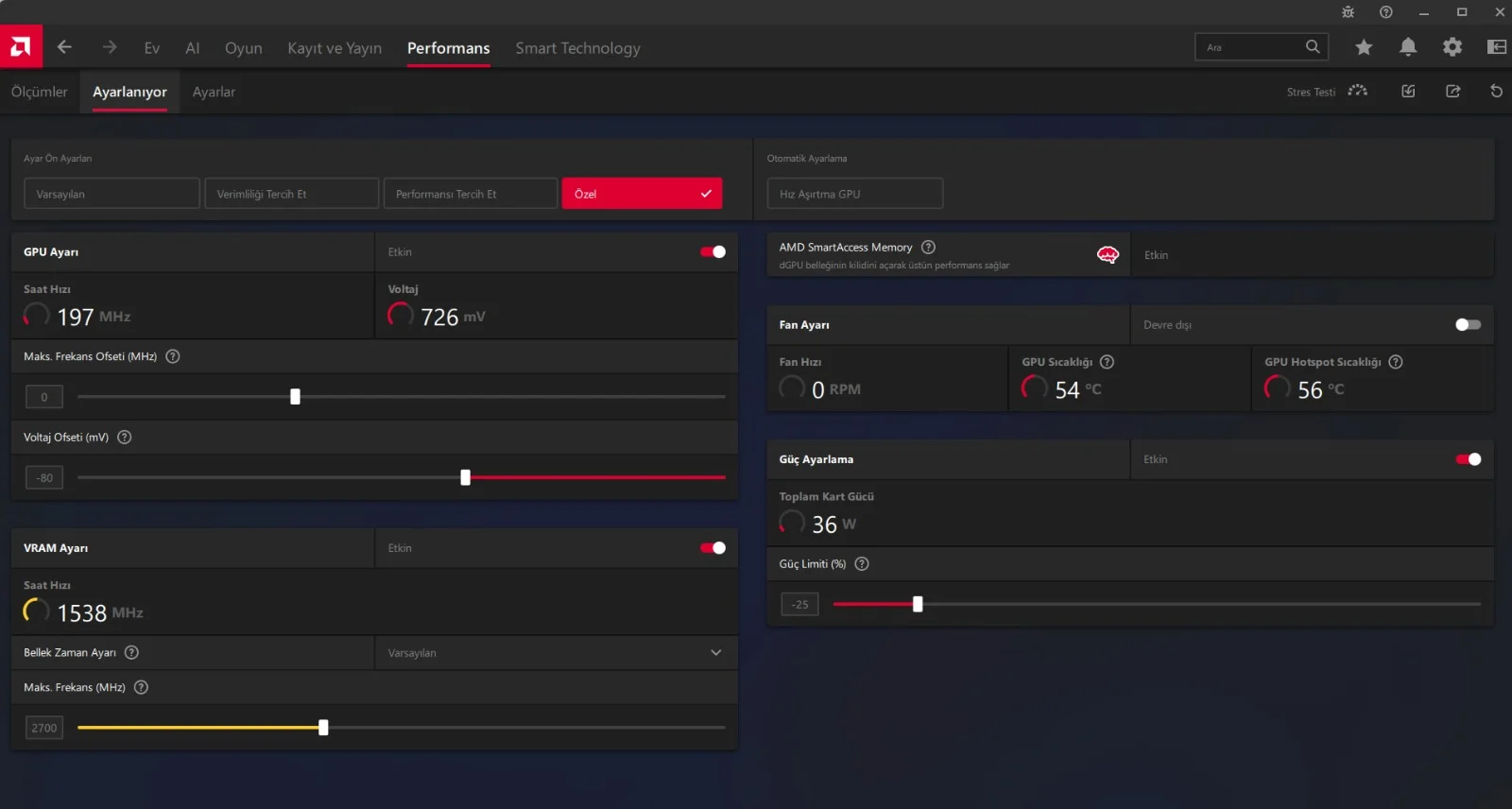

9070xt 240 watt mı cekıyor normalde
Varsa önceki ekran kartının driverı silip yeni driver kurulumunu gerçekleştirdiniz mi? Furmark ayarı msaa x8 x4 x2 gibi ayarlarınız açık mı?
Evet, WHQL sürümü kurulu.
Bu şekilde ayarlar.

furmark programında more settings kısmında msaa açık mı? yoksa 0 da mı? o doğrudan performansı etkiler.

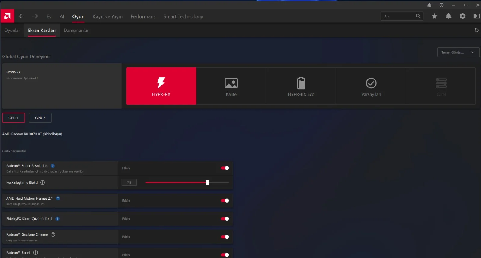

bir de andrenalin amd yazılımını varsayılan olarak programı öneririm ayrıca vsync (dikey senkrenizasyon) açık mı kapalı mı onu da kontrol edin. Açıksa kapatın
msaa x2 x4 veya x8 ise gerek yok 0'a ayarlayın demeyi unutmuşum :) bu testler 0 da yapılıyor.
0'a ayarlıymış zaten.
Onu göremedim, gecikme önleme açık.
undervoltu kaldırıp test edin tabii ki performans farkı olur.
