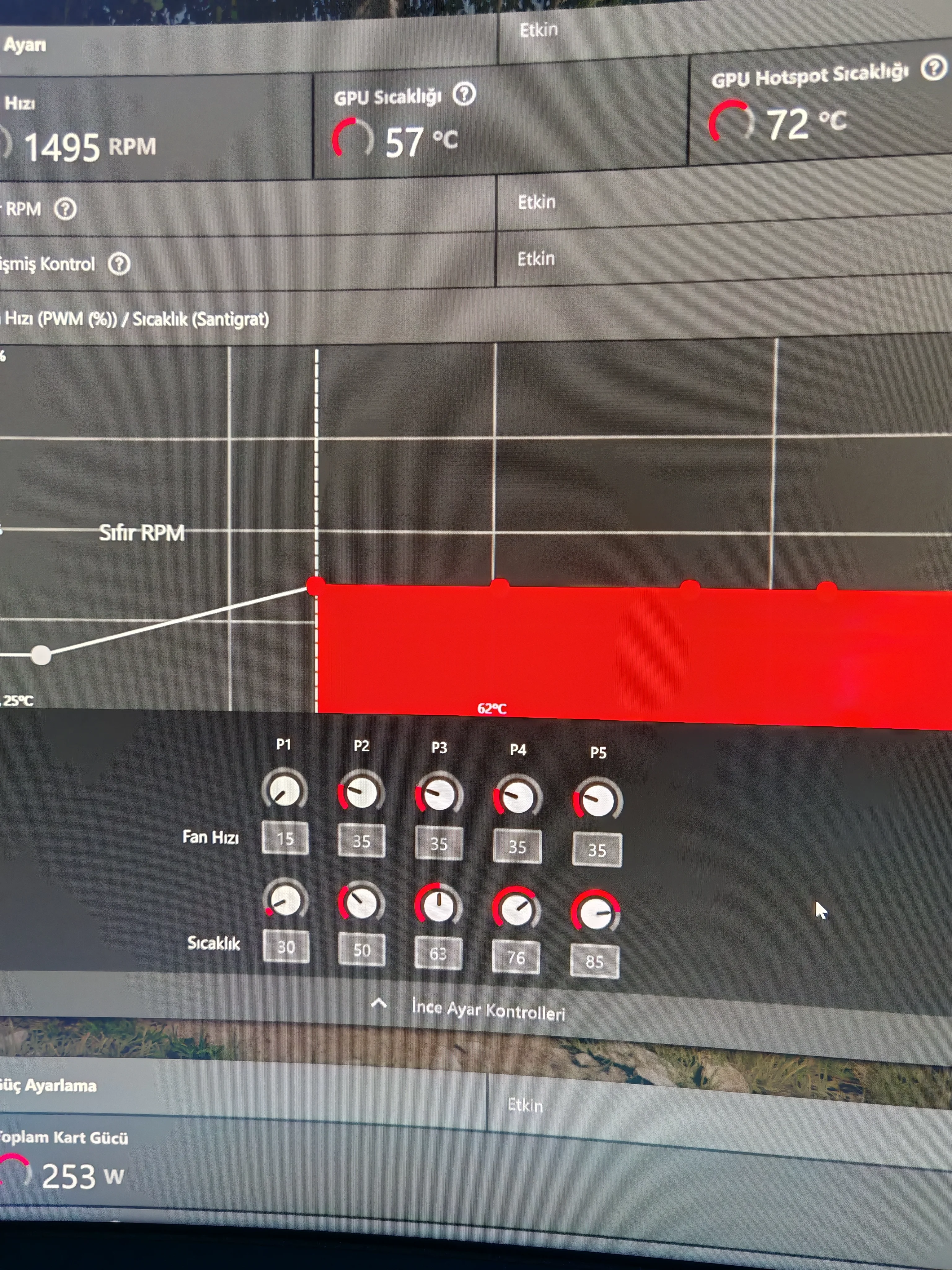

Vram ler 2700 mhz -85mv -25 güç kullanımı ve gpu fanı %35 sabit de(1500rpm) stok haliyle aynı fps yi alıp 10 derece daha serin çalışıyor. Bu müdahale de özellikle gpu fan müdahalesin de sıkıntılı bir durum olur mu?

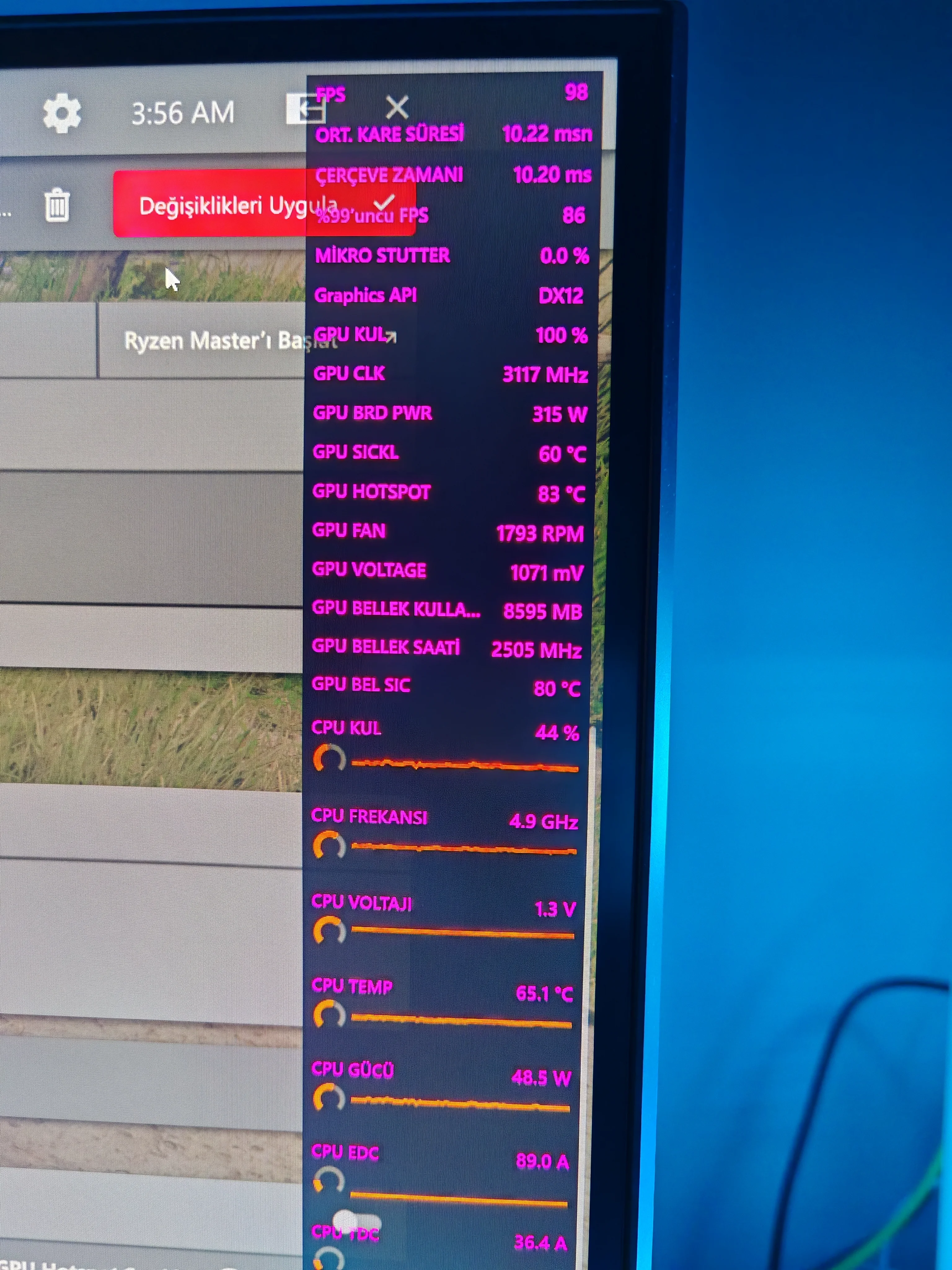

Arkadaşlar undervolt yaptım güç tüketimi 317 den 253 e düştü fps değerleri 10 fps ye yakın arttı ama sıcaklık değerleri çok yükseldi. Ayarlardan sabit %35 yaptım ve stok ayarlarına göre 12 derecelik bir düşüş oldu fan ayarını ellemem zararlı mıdır. Şuan 1500 rpm çalışıyor stok da 1800 Du zaten

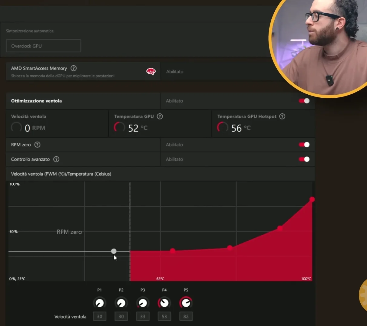

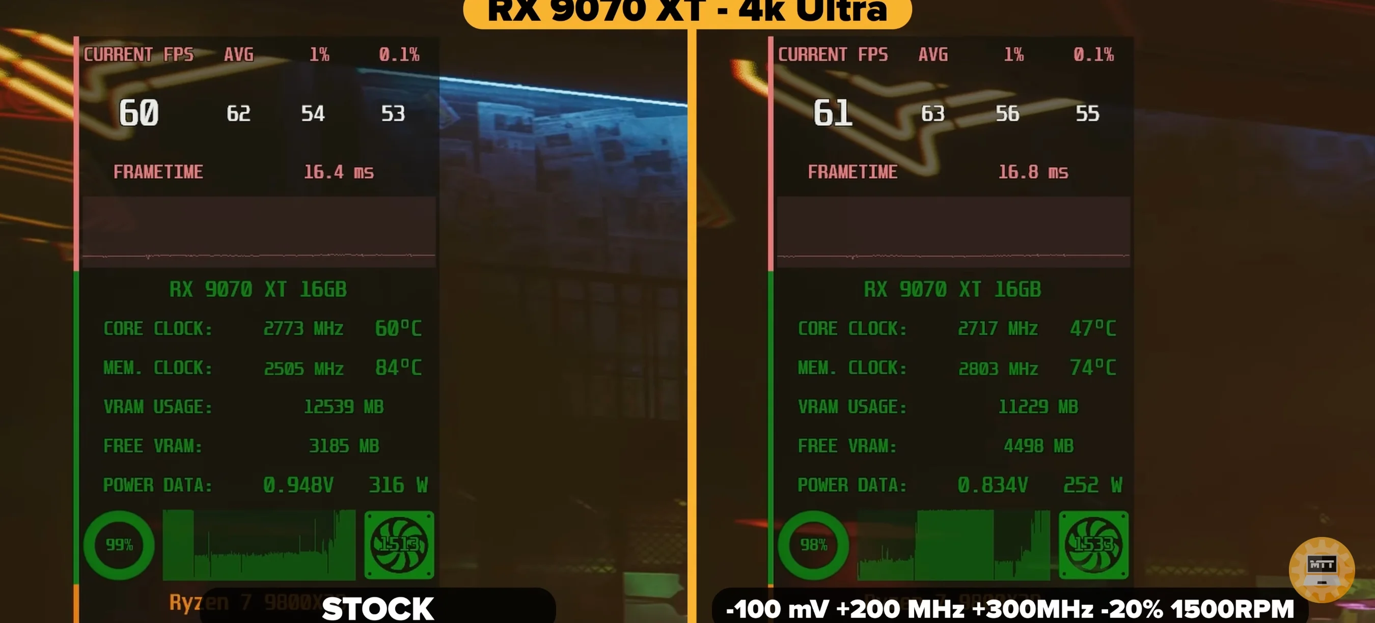

Uvnin amacı sıcaklık düşürüp yüksek fps almak ama sen yanlış bir şey yapmışsın bence en iyisi stok halde bırakmak ya da bu videoyu izlemek

videoyu izleyerek yaptım ama sorun şu ki uv yapmadan önce 82 hotspot 82 vram sıcaklığı alırken uv den sonra değerler 86 dereceye çıktı çünkü uv yapmadan önce 1900 rpm de çalışan gpu fanı 900 rpm ye düştü. O yüzden fanlara müdahale edeyim dedim ama sağlıklı bir işlem mi bilmitorum

Fan hızını ayarlayın 35 düşük bir seçenek 2nci seçenekten başlayarak 40,45,50,55 şeklinde olabilir mesela bu şekilde deneyin .

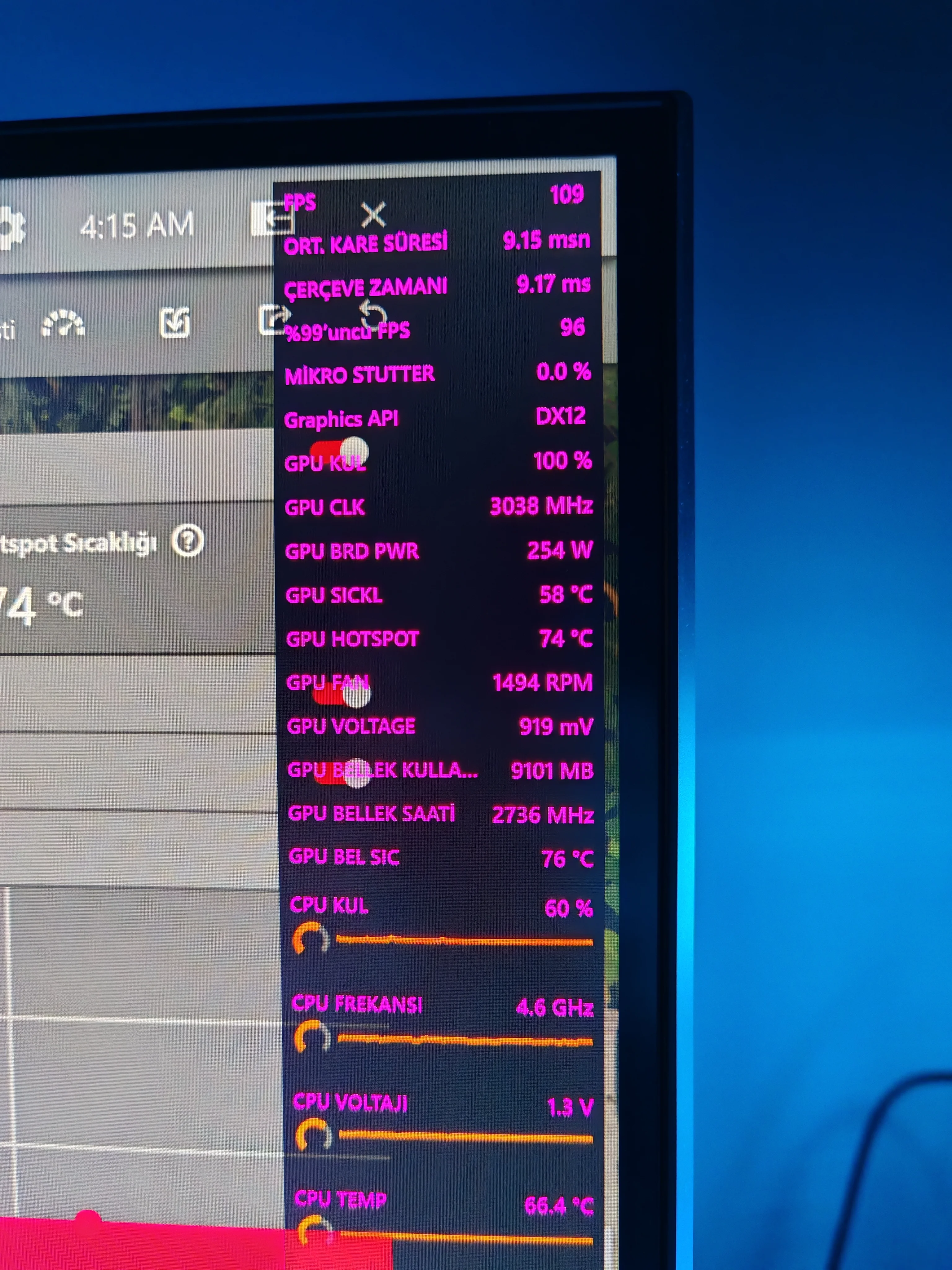

Hepsini 35 olacak şekilde denedim 1500 rpm de sabit gpu 58 derece hotspot 68 derece vram 68 derece değerler çok güzel. Varsayilana döndüğüm de gpu 65 hotspot 84 vram 82 oluyor ve fps de aynı. Fana müdahale etmek zararlı değilse 35 de tutucam

Vram ler 2700 mhz - 85mv - 25 güç kullanımı ve fanlar 35 sabit de stok haliyle aynı fps yi alıp 10 derece daha serin çalışıyor

Doğrudur hocam da bana göre 35 sabit düşük fan sesinde gıcık eder adamı ama 50 gayet makul bir değer bence ayrıca bunun bir zararı olmaz 100 de çalışmıyor fanlar neticede .
Aksam işten gelince 50 denerim hocam ama 35 de düşük sesten kastınız ne
Fan yükseltmemenizi yüksek sesten rahatsız olacağınız şekikde algıladım ondan öyle söyledim 60 geçmediği sürece çok ses yapmaz ve zararı olmaz zaten ısınan kartlar değil ben 50 ye ayarladım en yüksek ses çok az
Ozaman bir sorun yok içime sinerek yapıyorum. Referans aldığım ayar da şu

FPS kaybı olmadan 10c sıcaklık düşüşü gayet verimli UV anlamına gelir. Performans artışı ihtiyaca göre belirlenir. Clock Speed ve Memory Arttırarak en fazla %2 FPS kazanımı sağlarsın, stabilite bundan daha önemlidir. Eğer çökme falan yoksa UV haliyle kalsın stok çekmeyin.
