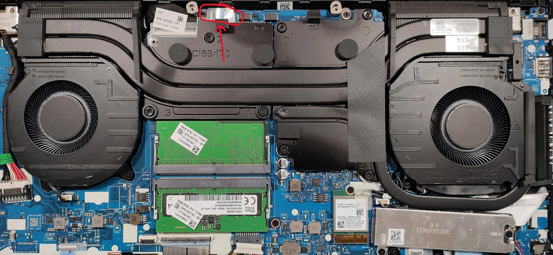

İnternette sorunu yaşayan herkesin mesajlarını yine analiz ettim. Ve maalesef S1 ve R1 modellerinde de "diğerlerine nazaran daha az" yaşanıyor. Ancak şöyle üzücü bir haber vereyim, S1 ve R1 anakarta tümleşik sensör kartına sahip. O yüzden servis bunu BGA makinesi ile tamir ediyor veya anakartı değiştiriyor. Ancak S0 ve R0 modellerinde ayrı parça olarak durduğu için son kullanıcı gerekli parçayı bulursa rahatlıkla değiştirebilir.
Arızanın ısıya veya yüke bağlı olmadığından da emin olduk. Biz artık bunu "Tasarım hatası" olarak nitelendiriyoruz. HP maalesef konuyu umursamadı.Omen serilerinde ise tüm Victus modellerinden daha az arıza gerçekleşiyor.
"Bende var yahu, 2 yıldır kullanıyorum tık yok!" veya "Şu bu sitede şikayet yok" şeklindeki tüm düşünceler inanılmaz seviyede saçma. Evet bendeki S0 cihazında da arıza yok. Ama kronik sorunlu olduğunu biliyorum. Yaşayanları görüyoruz. "Bendeki cihazda sorun yoksa diğer tüm cihazlarda sorun yoktur." şeklindeki saçma düşünceyi bir an önce bırakmalısınız.

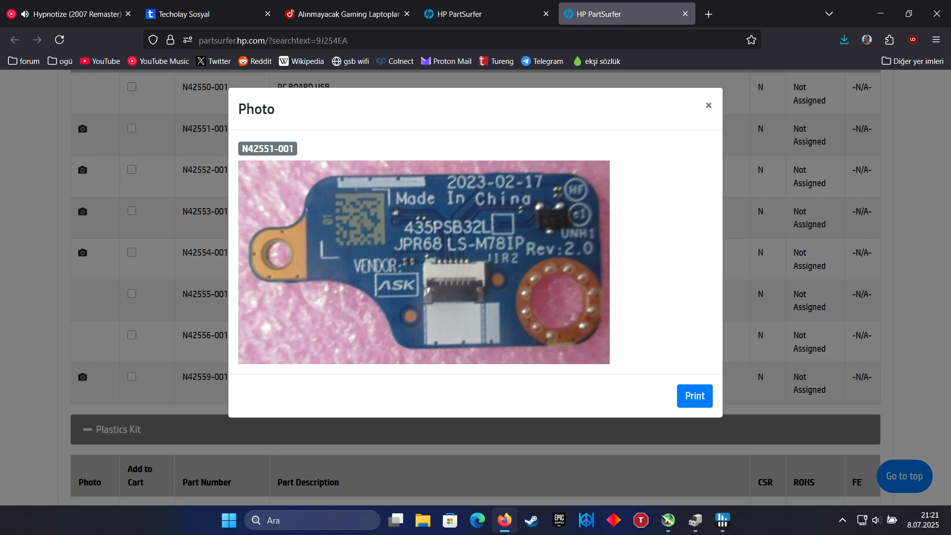

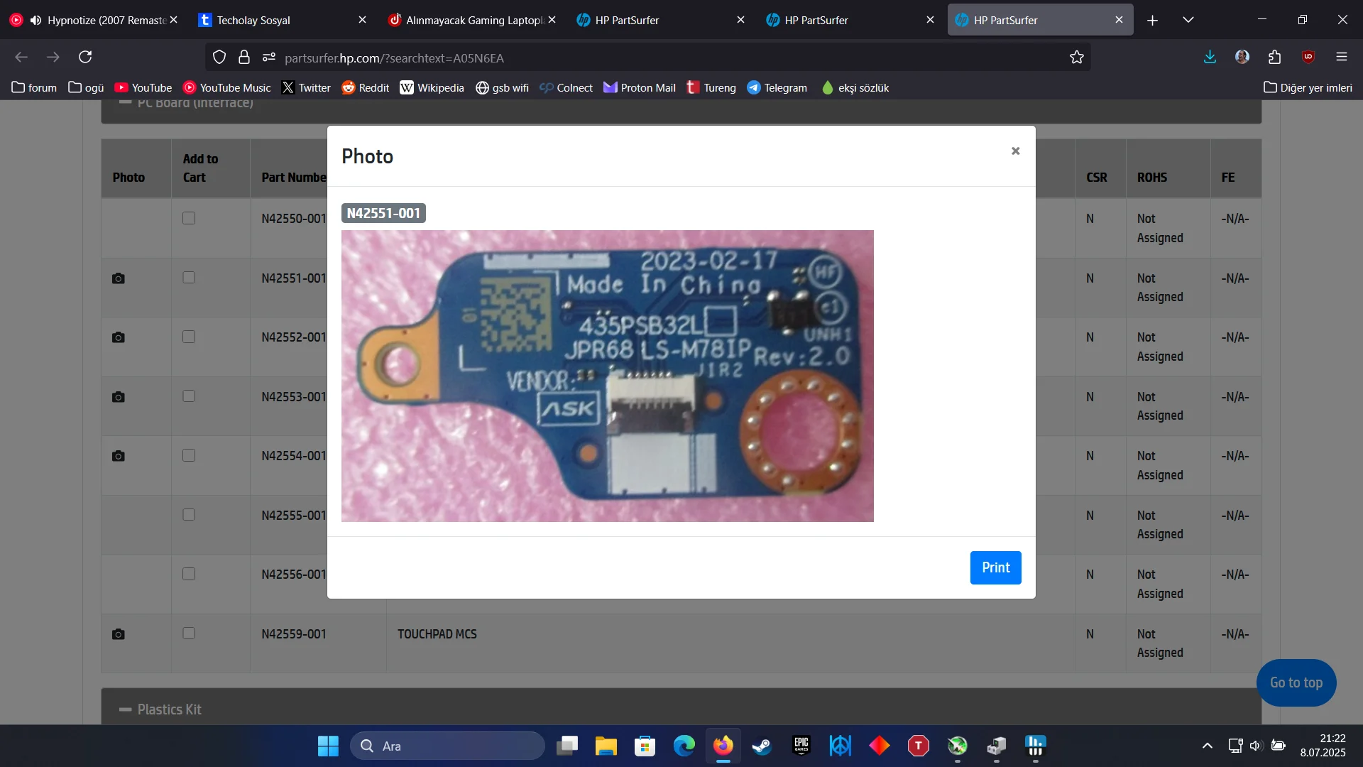

Hocam bunlarda hall sensörün anakarta lehimli olduğundan emin misiniz? HP PartSurfer'da (cihazda kullanılan parçaların görüntülenebildiği HP websitesi) hem R1 (9J254EA-r1052nt) hem de S1 (A05N6EA-s1002nt) cihaz için aynı model ve ayrık ''IR Sensor'' görünüyor. Bu ''IR Sensor'' malum hall sensörü oluyor, heatsink'in üstündeki malum girişe takılıyor.
R serisi için kesin bir şey diyemiyorum ama S serisi için kesin konuşabiliyorum çünkü S0 ve S1 cihazlarım var. İkisini de defalarca söktüm. S1'de maalesef tümleşik. Ben araştırdığımda R1 de tümleşik olarak görünüyordu.

s1 sensör resmi çektin mi tümleşik nasıl merak ettim
