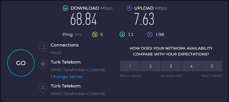

Uplouds stabil alabiliyor musun
Benim ekran kartım AMD degil 1080p yayın açtığımda yayında hata alıyordum 7mbps iken şuanda 14 ile 15 arasında uplouds 2k sorunsuz yayın alabiliyoruz.
Sabit olarak 7 den aşşağı hiç bir şekilde düşmüyor hocam

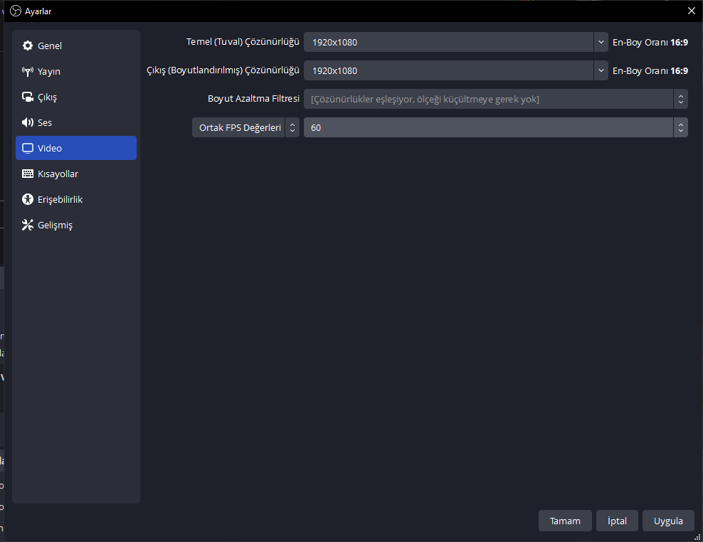

Yayın yapmaya başladım gayet de güzel kitle toplamaya başladım lakin FPS Oyunlarında yayın aşırı aşırı piksellenmeye başladı her ayarı tek tek denedim. Çıldıracağım artık bilgisi olan varsa yardımcı olsun lütfen.

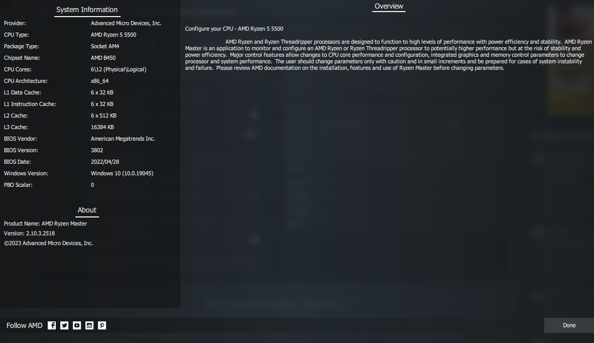

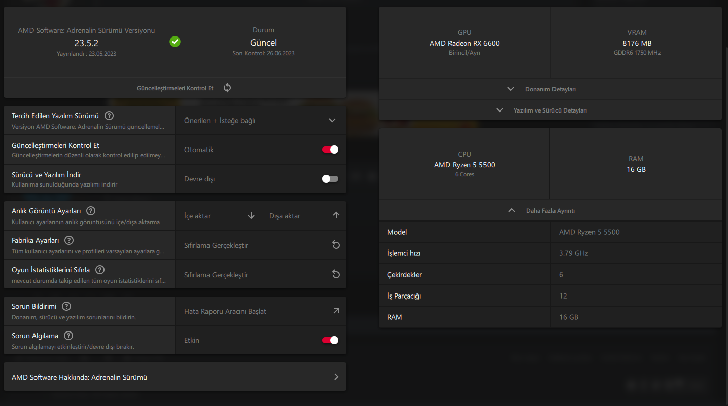

Tüm yayın ayarları ve Sistem bilgisi paylaşıyorum.

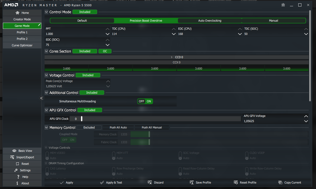

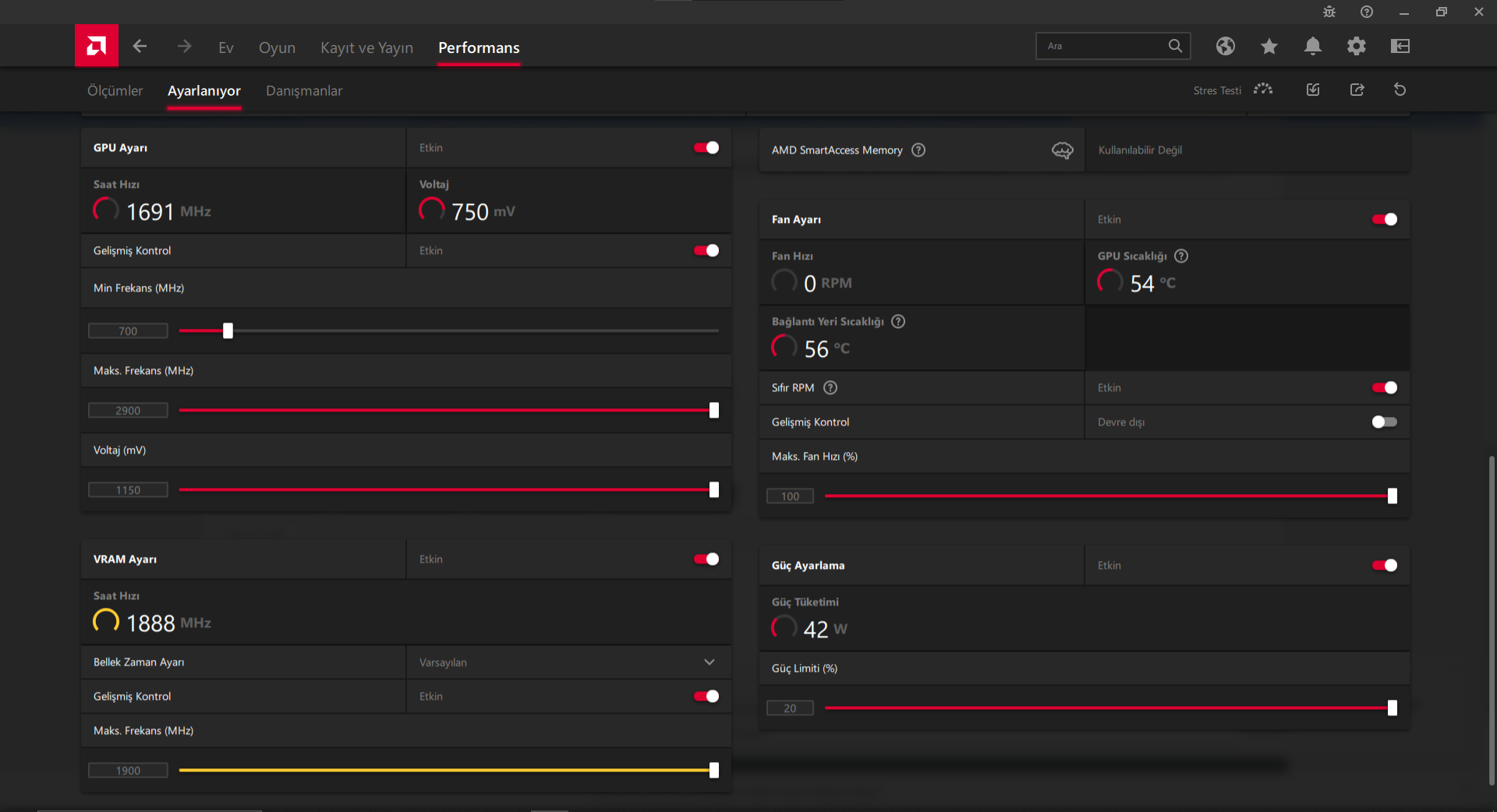

AMD Ryzen 5 5500 (Kendim OverClock %12 Artış yaptım.)

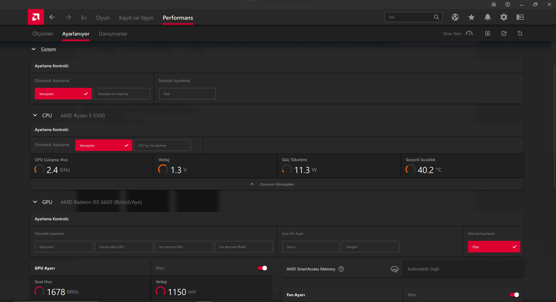

ASUS AMD RADEON RX 6600 8 GB (Max seviyede Overclocklu)
ASUS B450M-DRAGON
XPC Gaming D30 3200MHz 8GB X2
ADATA 512GB.
ASUS 144HZ 1Ms Monitör 2X

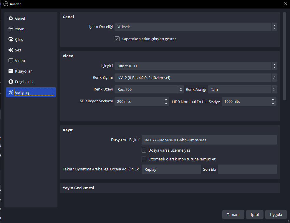

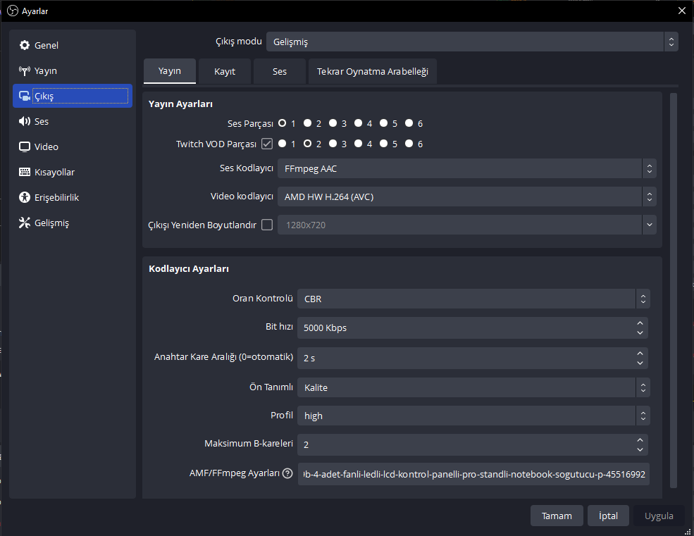

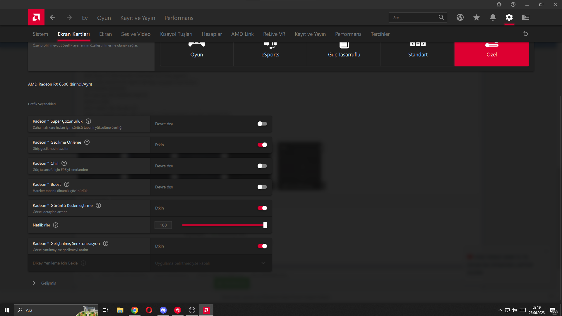

Sistem bu şekilde dostlar OBS ayarlarımı ve Overclocklarımı da ekte paylaşıyorum.
Tüm Driverlar güncel.
Windows 10 Orijinal Lisanslı
OBS Yayın için kullandığım AMD Ekran akrtı kodları :
MaxNumRefFrames=4 BReferenceEnable=1 MaxConsecutiveBPictures=1 BPicturesPattern=1 HighMotionQualityBoostEnable=1
Sistemi alalı daha 1 ay olmadı bile.
Moralim bozulmaya başladı artık sürekli bu pikselleşmeyi görünce.
Gerekli tüm detayları herşeyi ekledim dostlar.
Lütfen konu hakkında bilgisi olan birisi yardımcı olsun.
