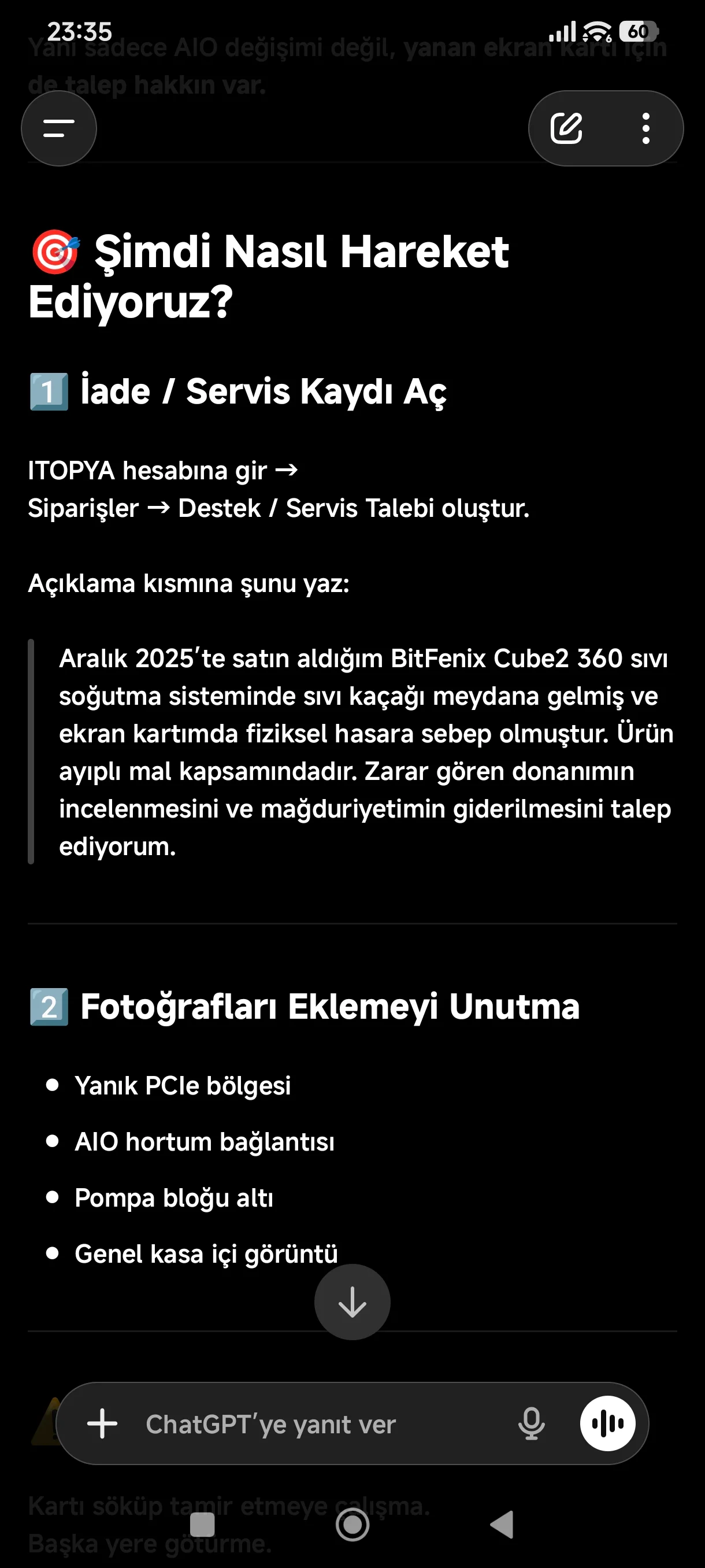

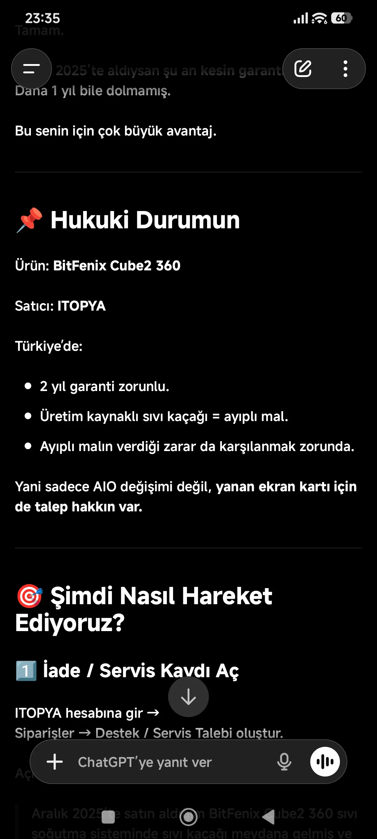

Chatgpt böyle diyo itopya zararı karşılarmı ?
