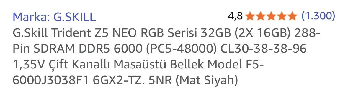

xpg lancer rgb önceki sistemimde kullandığım için tasarımı sıktı ondan G skill istiyorum ama sorunsuz olması da önemli benim için G skill alınır mı indrim bekliyorum bir de amazondan Cl değeri çok farklı yazılmış anlamadım bu ram 6000mhz Cl 30 mu değil mi

G.Skill
6000mhz CL28
6000mhz CL30
G.Skill
6000mhz CL28
6000mhz CL30
çok pahalı hocam maks 6k bütçe var
yok o 6000 cl30 orda sorun yok
