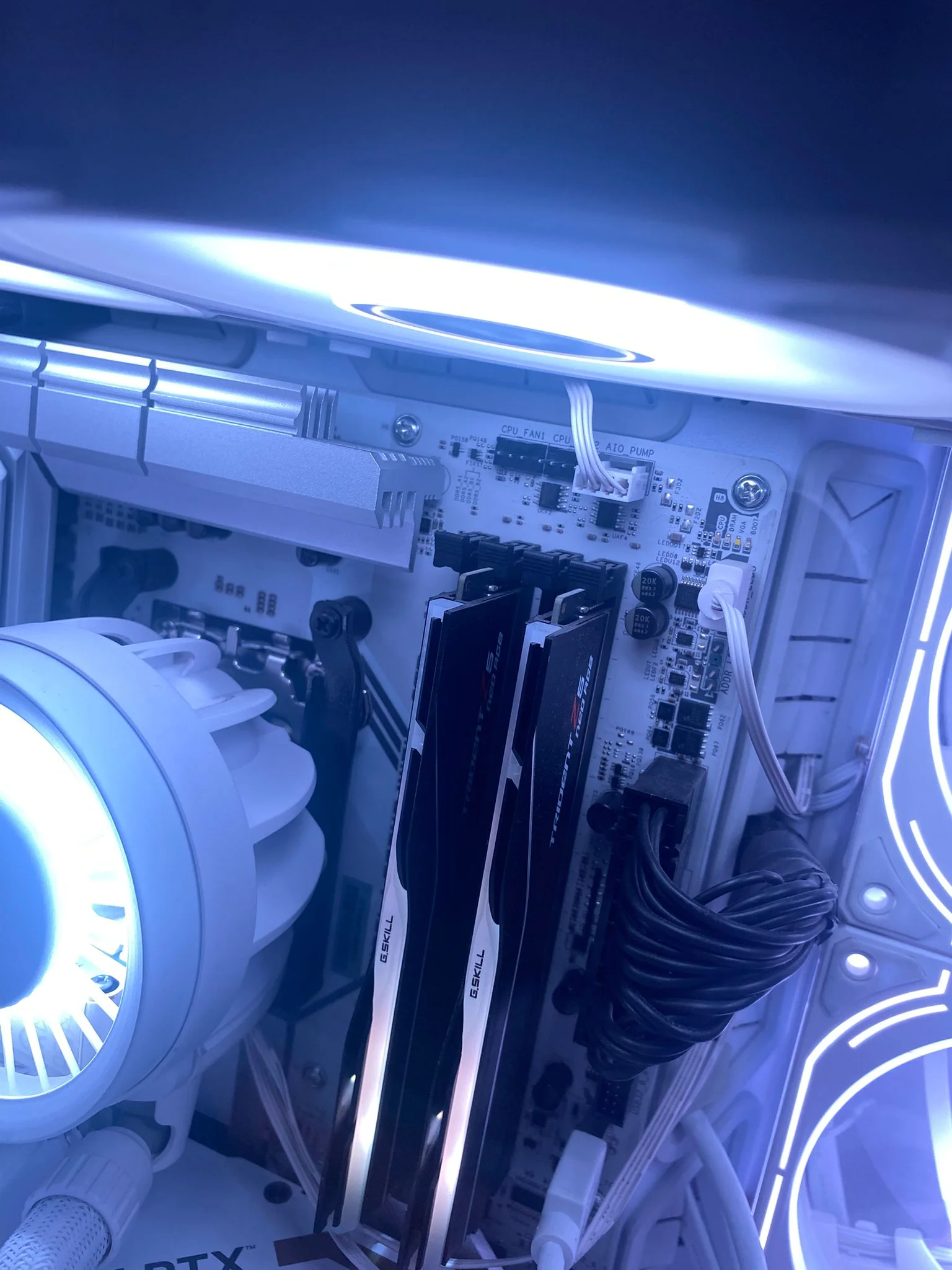

merhabalar arkadaşlar Ryzen 7 9700X işlemcim ve Arctic Liquid Freezer III 360 soğutmam var. Oyunlarda sıcaklık anlık olarak 85 derece seviyelerine çıkabiliyor, ortalama ise 75derece civarında.
BIOS’ta standart ayarları kullanıyorum, herhangi bir ayar yapmadım.
Bu sıcaklıklar normal mi yoksa BIOS’ta veya başka bir yerde birkaç ayar yapmam gerekir mi?
Yardımcı olabilirseniz sevinirim.

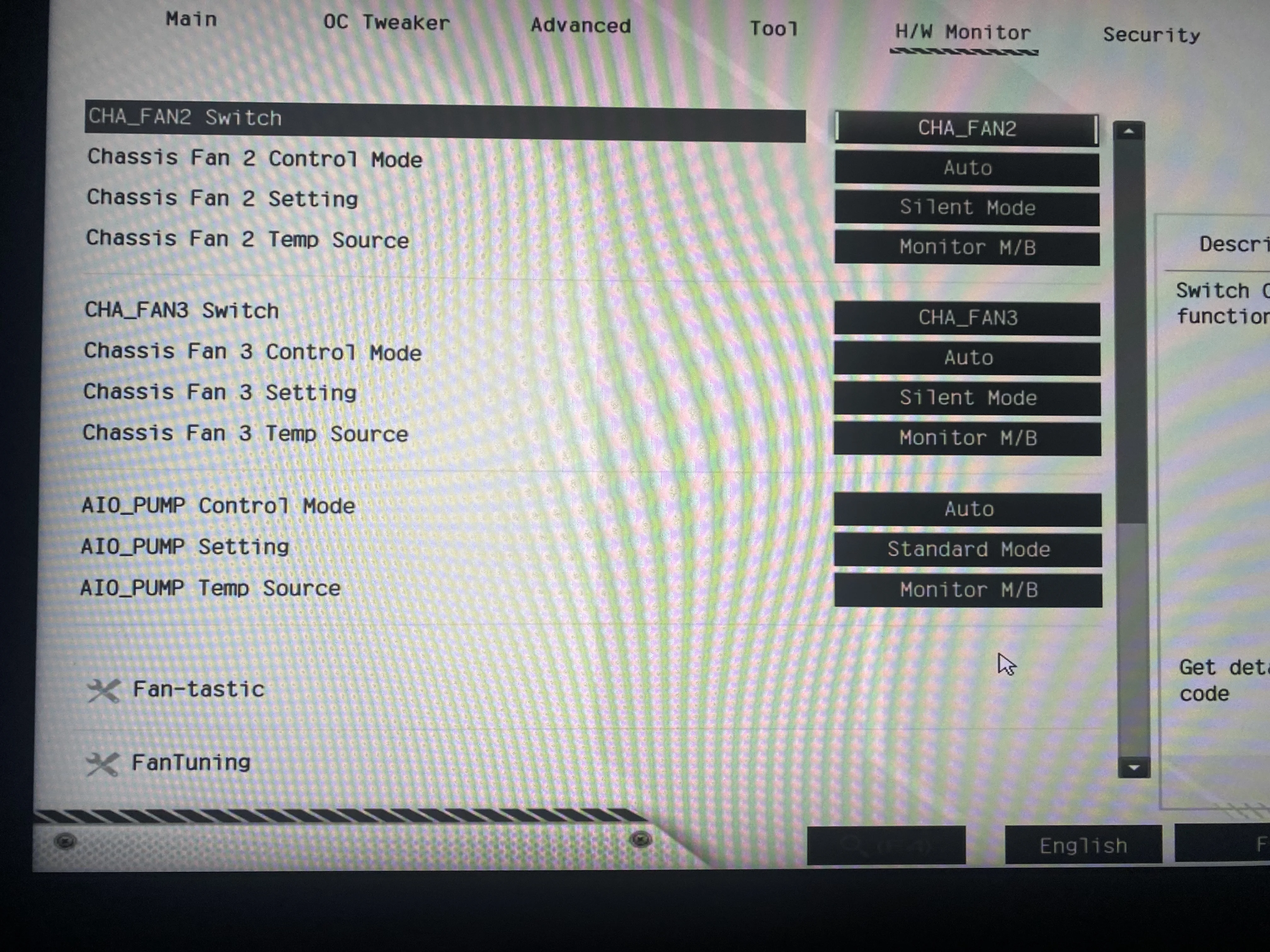

Cpu stres testi veya furmakta cpu burn yapınca frekans kısıyor mu
bios ayarlarından veya anakartın uygulamasından pomp girişi fan ayarı sessizdeyse normale çekin

9700x gibi bir işlemcide hemde o dereceleri görmek acaip bir durum. acaip bir overclock yapman gerekiyor gibi ve oyunlarda gene görme ihtimalin çok düşük. montaj hatası olabilir sök kontrollü şekilde tekrar montajla derim.

biosla alakalı olma ihitmali yüzde kac cünkü fanları acmıyor

Normal değil. Bence montajda sorun var tam oturmamış olabilir veya termal macun az/çok. 7800X3D ile kullanıyorum oyunda 50-60, stres testlerinde 79 flndı o da yaz aylarında şimdi denesem 77 fln gelir.
Bios da böyle
Suan 80 derecede 1300 rpm de calısıyor fanlar tam güçte çalışmıyor galiba
5500mhz civarlarında gezmesi lazım, aşırı ısındığı için frekans kısıyor. Bağlantılarda bir problem var gibi, pompa devri de düşük kalmış gibi
Hocam ne kadar anlatsak da boş, en iyisi sıvı soğutma montajı ile alakalı bir video izleyin bakarak uygulayın
hocam dediğiniz doğru ancak ztn sogutmadan 2 tane kablo cıkıyor birisi AUO_PUMP takılı öbürü rgb kablosu
