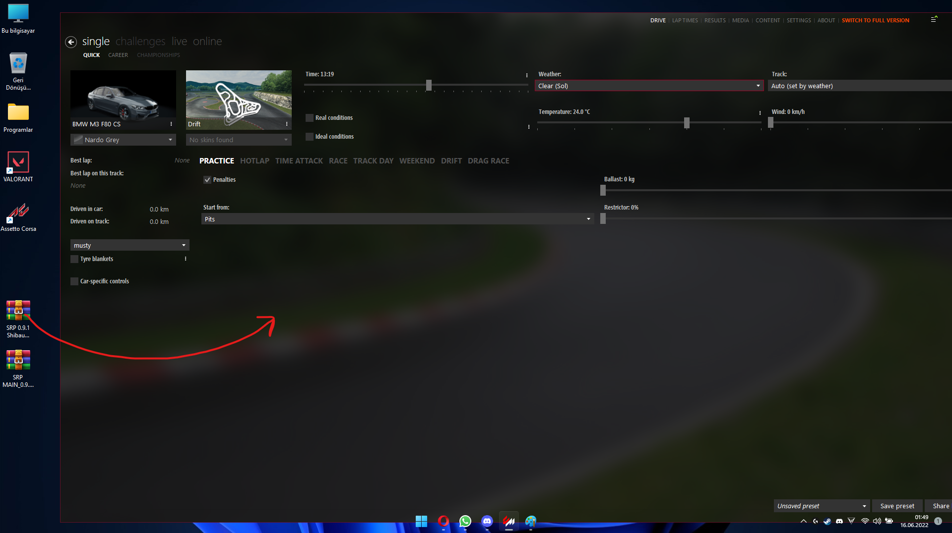

SRP Shibaura Traffic dosyamızı yine aynı şekilde Content Manager'a sürükleyip bırakalım:
Bunu da yaptıktan sonra artık haritamız hazır olacaktır, isterseniz kontrol amaçlı bir göz atalım:

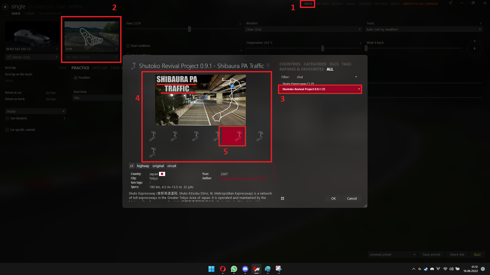

2) Content Manager'da Harita Ayarı ve Oyuna Giriş
Oyun ayarlarımızı böyle yapalım:
  • 1. Kısım = Oyun açılma menüsüne girelim.
  • 2. Kısım = Arabamızı ve haritamızı seçelim.
  • 3. Kısım = Trafiktekilerin sağlamlığını %100 yapalım.
  • 4. Kısım = Trafiktekilerin agresifliğini %0 yapalım.
  • 5. Kısım = Trafikte kaç araba olacağını seçelim.
  • 6. Kısım = Trafikte olacak arabaları belirleyelim.
6. Kısımda bahsettiğim şey bu:
Böyle istediğiniz arabayı tek tek seçerek ekleyebilirsiniz, tamamen size kalmış. Bu arada yanında ünlem olanlar "hatalı" araba diye geçiyor. Boş boşuna eklemeyin çünkü oyunun yükleme sırasında çöküp boş yere zamanınızı çalacaktır. Ben de böyle olması pekte sorun değil, çözümü için uğraşmadım.
Burayı ben örnek olması amacıyla şöyle ayarladım:
NOT: Eğer isterseniz direkt kendi yüklediğiniz araba paketlerini de koyabilirsiniz, örneğin ben gidip farklı bir yerden indirdiğim BMW arabayı trafikte sürdürtebilirim.
Bütün bunları yaptıktan sonra "Go" tuşuna basın ve oyununuzun keyfini çıkartın. Trafik siz ilerledikçe yenileniyor o yüzden "Çok az araba var ben hepsini çoktan geçtim ki." demeyin.
